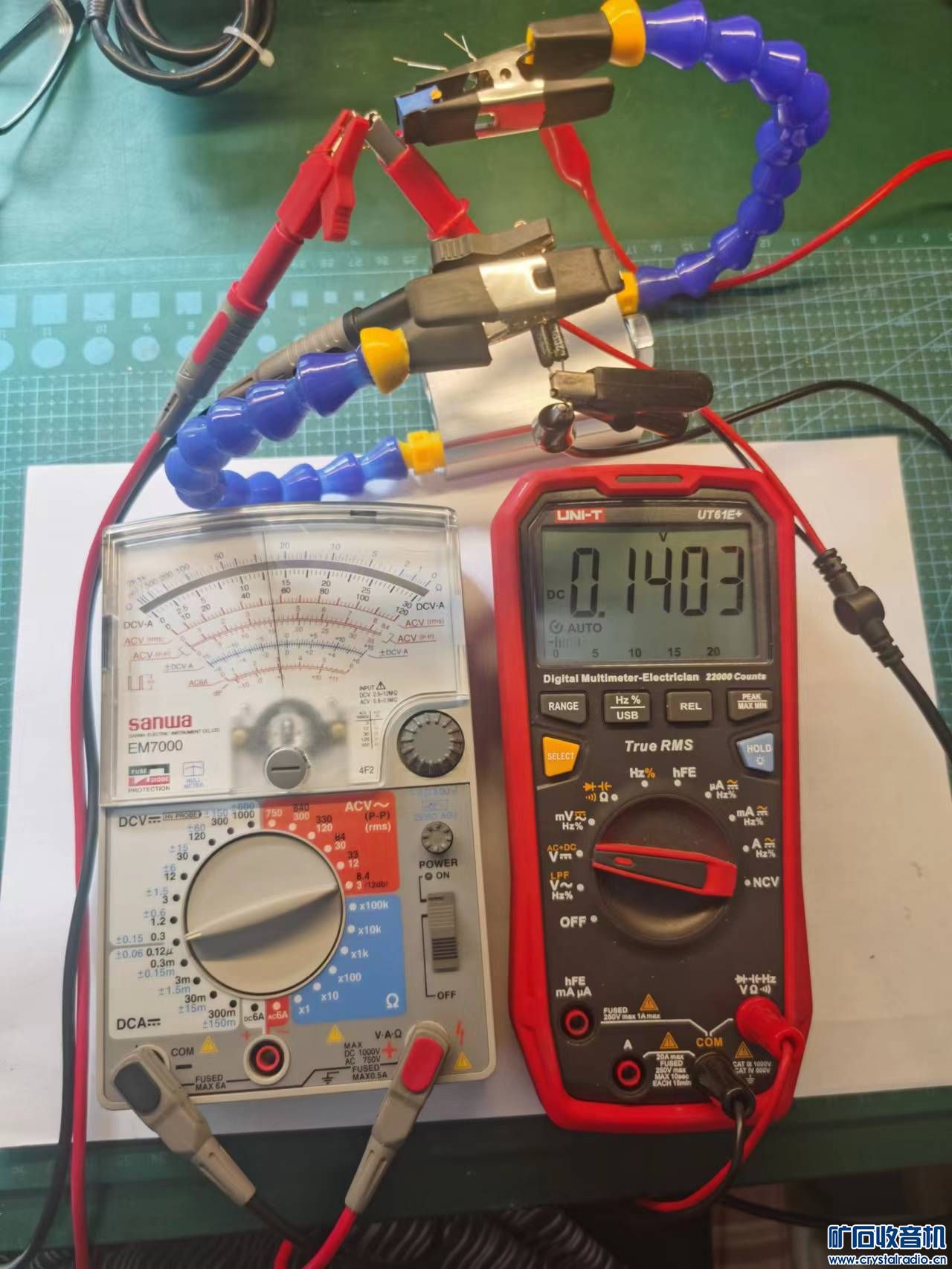

指针表的表头一般反向并联有2只二极管,以防止表头因压降过大而损坏。
这2只管子两端的压降总是低于0.6V的,例如MF47表头压降为75-116mV,500型大约是90mV左右,这是满偏状态,准确地说工作在0-100mV之间,并非通常认为的“非黑既白”的通断状态。在这种“微压降”下,直觉上应该有“微导通”,查过一些管子的PDF,手册给出的 V-I 根本不涉及这个区域
理论上,“微导通”产生的“漏电”电流如果达到一定程度,会降低表头灵敏度。
作为无线电低烧者,苦于没有高位数字表,一直没能测量这个疑惑很久的漏电究竟有多大、会不会影响表头。嗯,这几天温度上来一些,37.5度,烧出个土办法 ,伏安法。电压表跨接二极管和电流表,是为了电流读数准确一些。
二极管的压降=电压表读数-电流表读数*电流表内阻。
电压表为UT61E+。为了获得合适量程,电流表用了3种指针表,一度被我视为鸡肋的EM7000终于有了用途。
先测了一对从一只黑金川上拆下来的2CP13,这个型号的管子在老MF47中占有半壁江山。本想简单测下100或200mV左右时漏电有多大,动手才知道,受电流表量程和内阻的限制,很难直接找到测量点,无耐测了一大堆数据,索性又搞了个曲线出来 ,不过看起来倒也方便。
就这对2CP13而言(不代表所有情况),100mV时电流约为0.3-0.4uA,约占50uA的0.7%。在0-1uA(0-300mV)区间内V-I基本呈线性。
这个0.7%折算成 MF47 DCV标尺的格子,满偏时为 50*0.007=0.35格,半偏时为0.175格,问题是会不会影响线性?脑子有点儿烧坏了 ,先不想了。

最简单的办法判断有没有影响:拆除这个保护二极管,给万用表(以楼主MF47型为例),功能开关打到50μA档,给定一个50μA的电流(可串联数字表μA档同步读数),看看指针表指示数值,然后并上这两只二极管,再看看指示数值。我认为影响微乎其微。
      国产的二极管,由于当年受工艺和材料限制,PN结有可能会有轻微的漏电,实在不放心,用现在的1N4001~1N4007系列二极管代替。

 楼主| 发表于 2022-12-21 22:26:17 | 显示全部楼层
红河310 发表于 2022-12-21 22:04
我给1035玩具表加了一运放缓冲提供输入内阻,开始用4148二极管作负极性保护,因为漏电流导致输入阻抗不高, ...
反向漏电是真正的漏电 ,有没有试过别的管子?
我打算有时间再测测常用的管子,比如1N4148、4007什么的,不同类型的。
bis 发表于 2022-12-21 22:23
61E+没用过,如果是61E的显然用错了档位,mV档输入阻抗是GΩ等级的,适合该测试。而V档输入阻抗10MΩ会分流 ...
不太明白您的意思,“分流掉一部分电阻”?
测量电路中,61E+会分走部分电流,大概几个nA,是从干路分走的,对处于同一支路的电流表和管子没有影响。
61E+用了V档,主要是mV档读数在2位数时非常不稳定,超量程后还是得换档。
