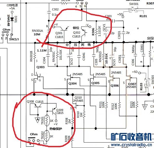

4148是开关管,
4149应该也差不多,
从仿真结果来看,
实测了2CP13,
双向保护二极管的“漏电”电流之 2CP13

前一阵改造500型双显表的时候,
选漏电小的硅三极管代替二极管。

选漏电小的硅三极管代替二极管。
确实如此,
我看到台式表都是用三极管的。

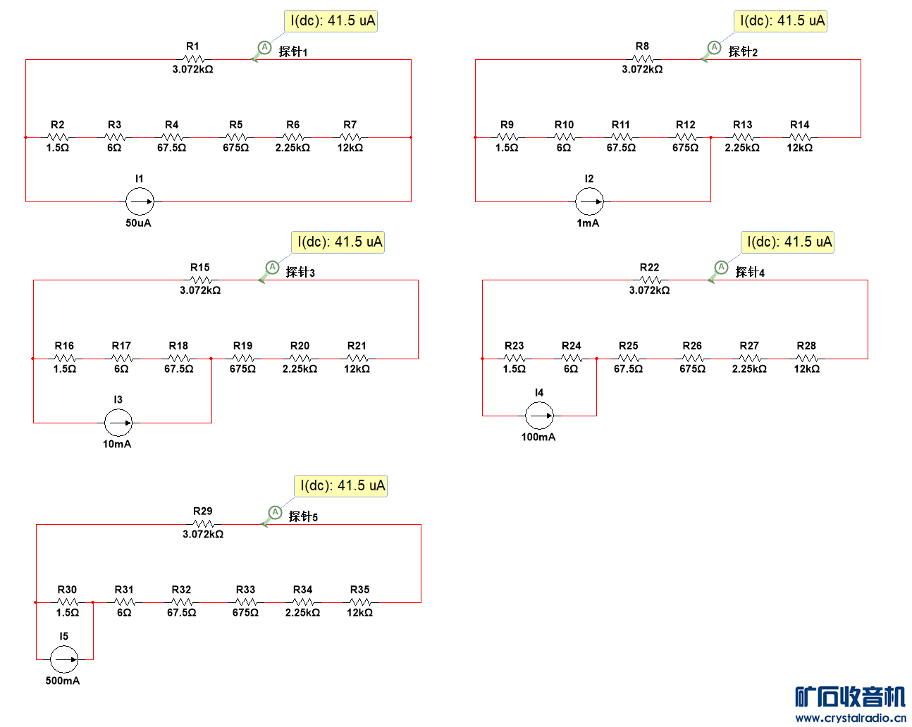

500型万用表的直流电流量程,那一套电阻(1.5欧,6欧,67.5欧,675欧,2.25k等)是专为40微安表头配套设计的。如果表头满度电流偏离40微安过大,分流电阻仍按该系列取值,直流电流量程的精度就没有保证。这就是我为什么说不管内磁还是外磁表头线路,表头满偏电流只能是40微安。现在如果让直流2.5V量程内阻是准确的50k,可以逆向计算出表头满偏电流42.33微安。1mA量程变成1.18mA,500mA量程变成590mA。显然不能满足2.5级精度要求。这个结果暗示了,那个35.7k分压电阻的阻值,并不正确。

15K不变,可以调整表头电阻,以此改变分流比。
20楼列出了我计算的各种情况,41.5uA时表头支路是3.072K,DCA档仿真验证如下。

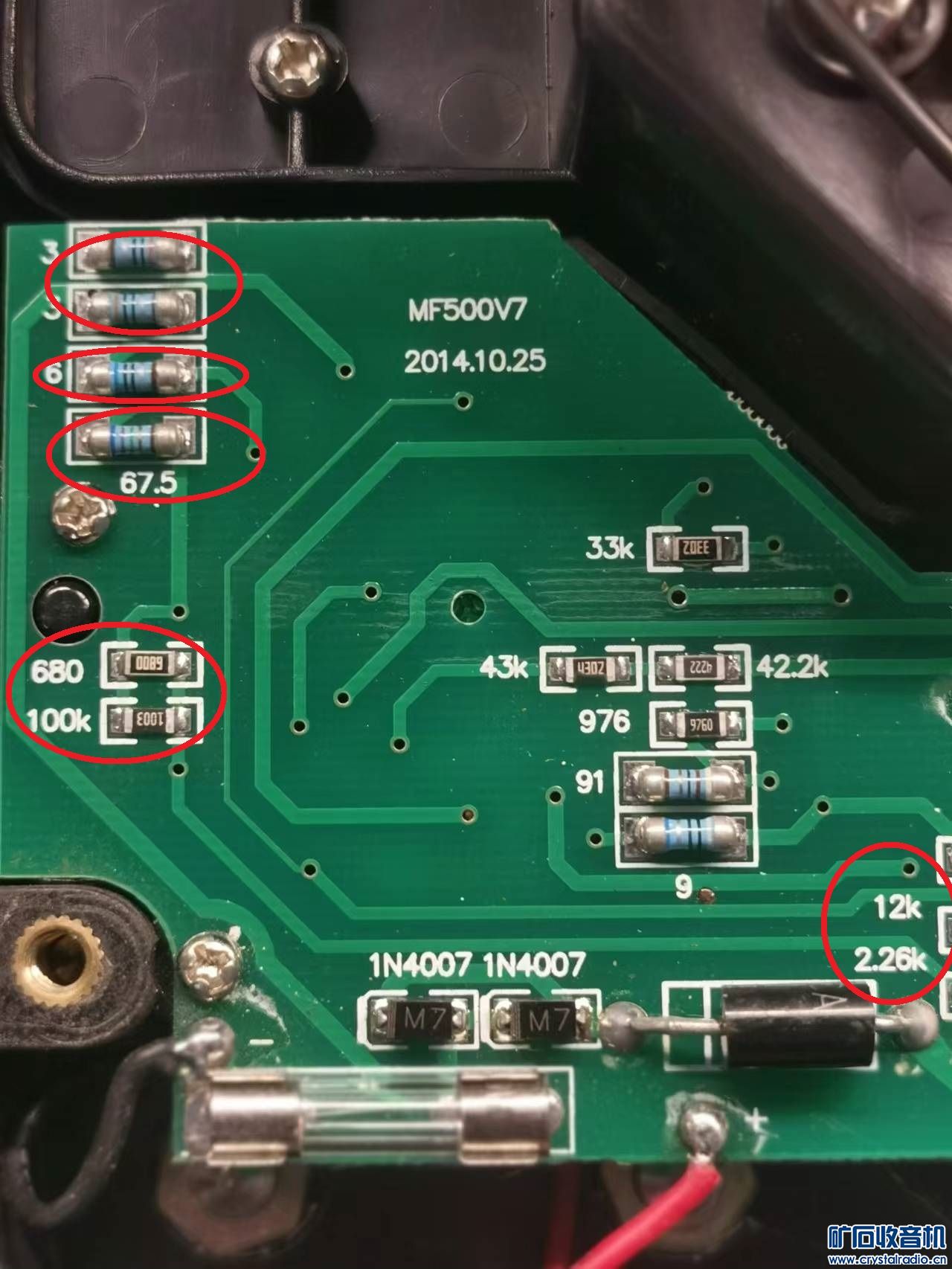

2014年之后的星牌500裸表头灵敏度。
分流支路,2.26K实测2.253K

这个PCB版的500看起来质量还不错。

这个PCB版的500看起来质量还不错。
还不错,PCB的500表好在线不乱了,研究起来倒是方便些

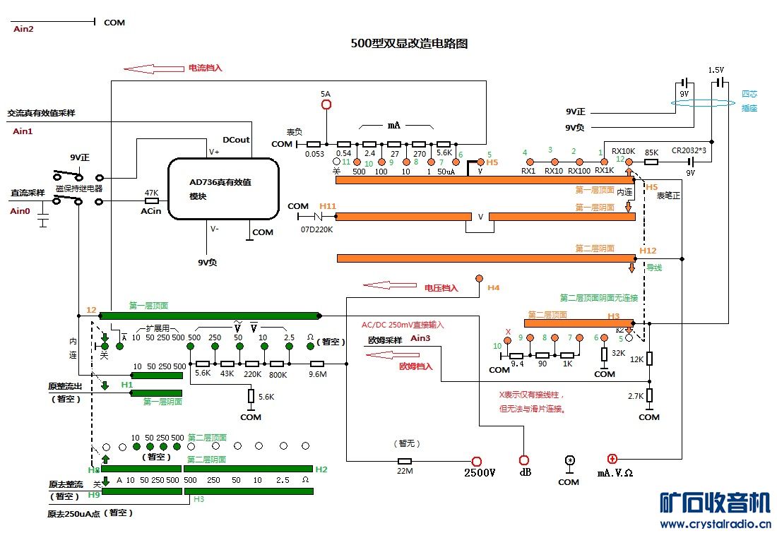

我的这块双显改造以后,
波段上的元件反而几乎减少了一半,
看起来也不乱,
乱的是数字部分。

我的这块双显改造以后,
波段上的元件反而几乎减少了一半,
看起来也不乱,
取消了些档位,还是移出去了?

档位应该是比原来多了,
交流直流电压用统一的档位,
有0.25V/2.5V/10V/50V/100V/500V
分压电阻只须一套,
现在右边的档位一大半是空的,
还有很大的扩展余地。

档位应该是比原来多了,
交流直流电压用统一的档位,
原来是合并了。
空出来的档,将来倒不如加个放大模块、试试微电流?皮安级至微安级,更能体现双显优势
