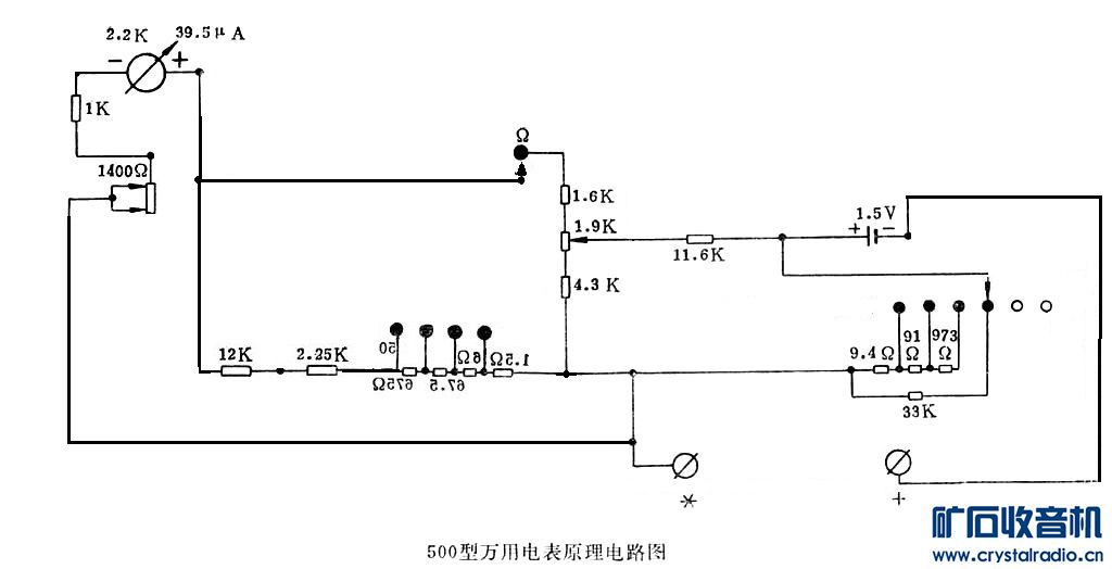

如何看懂500型万用表电路图
 楼主| 发表于 2022-12-19 17:28:19 | 显示全部楼层
abbey_tom 发表于 2022-12-19 17:19
把Ω档简化成这样,
你再看看吧
谢谢啦老师,我对于波段开关很迷糊,你这样画,就清晰了好多。
发表于 2022-12-19 17:33:30 | 显示全部楼层
还看不清,就画成这样
 楼主| 发表于 2022-12-19 17:37:22 | 显示全部楼层
把Ω档简化成这样,
你再看看吧
谢谢啦,对于波段开关的接线以及画图很迷糊,你这样画,思路就清晰了很多,再次谢谢。
发表于 2022-12-19 17:41:08 | 显示全部楼层
去掉X10K档,
就是这个样子的了。

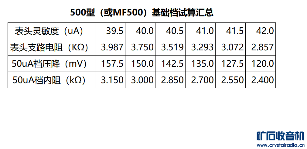

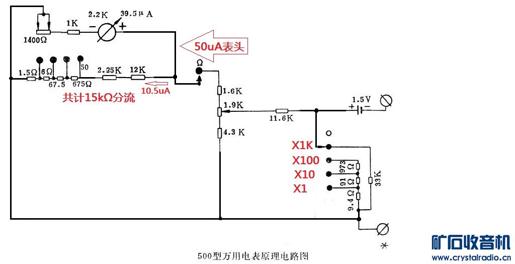

发表于 2022-12-19 18:54:07 | 显示全部楼层
500型常见有39.5和41.5uA两种表头,刚才看了下,分流都是15K。
因此,500型是通过调整表头支路的电阻,来校准50uA档的,不用兼顾基础档的压降,这跟MF47不同。
但50uA档的内阻毕竟被其它档所共用,不宜差太多。
发表于 2022-12-19 19:52:25 | 显示全部楼层
因此,500型是通过调整表头支路的电阻,来 ...
对的,分流电阻共计15kΩ
分流电流10.5uA
发表于 2022-12-19 20:04:36 | 显示全部楼层
感谢各位分享
发表于 2022-12-19 22:02:41 | 显示全部楼层
去年我计算过500型万用表各量程。结果是不管是内磁还是外磁线路,表头满偏电流设计值应该是40.0微安,这时各档结果才能自洽。内磁500型电路图上标41.5微安,可能是故意写错,或者给其他仿制厂家的烟雾弹。实际生产过程中可以将满度电流通过退磁的方法调整在39.5-40.5微安。这样可以保证精度要求。
发表于 2022-12-20 11:42:06 | 显示全部楼层
电真空 发表于 2022-12-19 22:02
去年我计算过500型万用表各量程。结果是不管是内磁还是外磁线路,表头满偏电流设计值应该是40.0微安,这 ...
我没算过,刚才看了下,DCV档有只分压电阻不同,39.5的R1是11.4K,41.5的R1是12k。
以最敏感的DC2.5V计算(见下图,R0参照20楼):
39.5uA,11.4+35.7+3.15=50.25K
40.0uA,11.4+35.7+3.00=50.10K
41.5uA,12+35.7+2.55=50.25K
42.0uA,12+35.7+2.40=50.10K

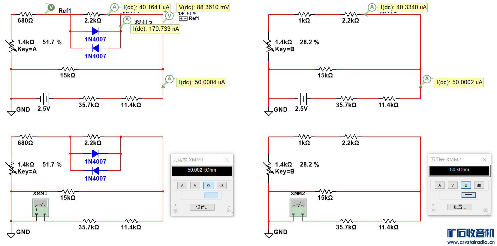

发表于 2022-12-20 11:54:56 | 显示全部楼层
我总是怀疑,表头并联的2只二极管,可能多少会影响一点儿阻抗。但在最大150mV下,2CK的阻抗是多大?
发表于 2022-12-20 12:48:25 | 显示全部楼层
有的500表并没有这两只二极管,
不过,2ck不导通时的电阻应该在MΩ级
对于3k的表头应该不构成影响。
发表于 2022-12-20 13:52:58 | 显示全部楼层
abbey_tom 发表于 2022-12-20 12:48
有的500表并没有这两只二极管,
不过,2ck不导通时的电阻应该在MΩ级
对于3k的表头应该不构成影响。
嗯,这个影响大概率是可以忽略的。等我搭个电路测试一下
发表于 2022-12-20 13:55:46 | 显示全部楼层
静候测试结果,
我也曾对这个有过疑问。
前一阵改造500型双显表的时候,
曾想用两个二极管保护一下ADC的输入,
结果不理想。
这不,
下图圆圈中的两个二极管(1N4148)都还没有拿掉
发表于 2022-12-20 15:14:16 | 显示全部楼层
abbey_tom 发表于 2022-12-20 13:55
静候测试结果,
我也曾对这个有过疑问。
前一阵改造500型双显表的时候,
实际电路不知道怎么搭才好 ,先做了个仿真。
显然模型库里没有2CK,用了1N4007和1N4149(也没有1N4148 )。
1N4007的等效阻抗是517千欧,对综合表头的影响是6欧姆,
1N4149就大得多,算下来是27185M,这是个什么管子
发表于 2022-12-20 16:35:20 | 显示全部楼层
4148是开关管,
4149应该也差不多,
从仿真结果来看,
这种管子用在这样的场合应该还是比较适合的。
