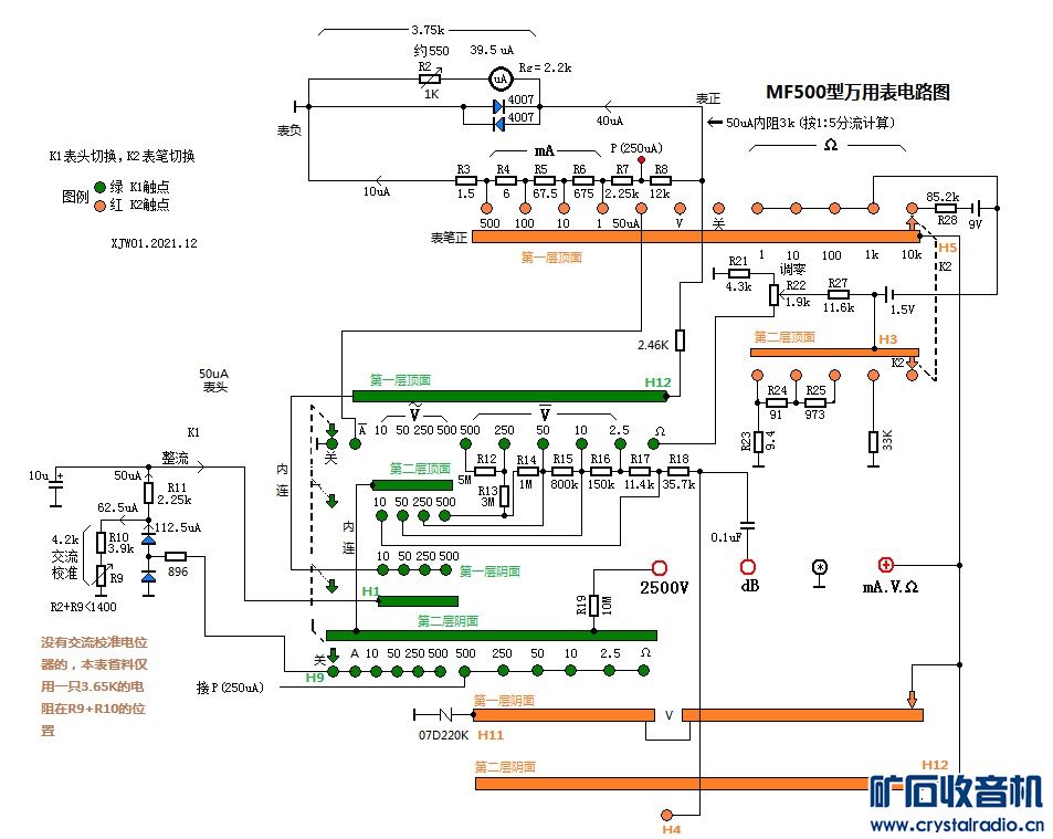

500有好多型,
提供一份全保护的图给你

这个图好,看得清清楚楚!
谢谢。

图很清晰,右下角挡了一下
发表于 2022-12-19 12:03:34 | 显示全部楼层
海洋DZ 发表于 2022-12-19 11:57
图很清晰,右下角挡了一下
发一份挡不住的
发表于 2022-12-19 12:11:49 | 显示全部楼层
图很清晰,右下角挡了一下
因为要改成双显表,
我对这表的结构还是研究比较深入的,
电阻档其实简单,
比较头大的是交直流电压档的开关结构。

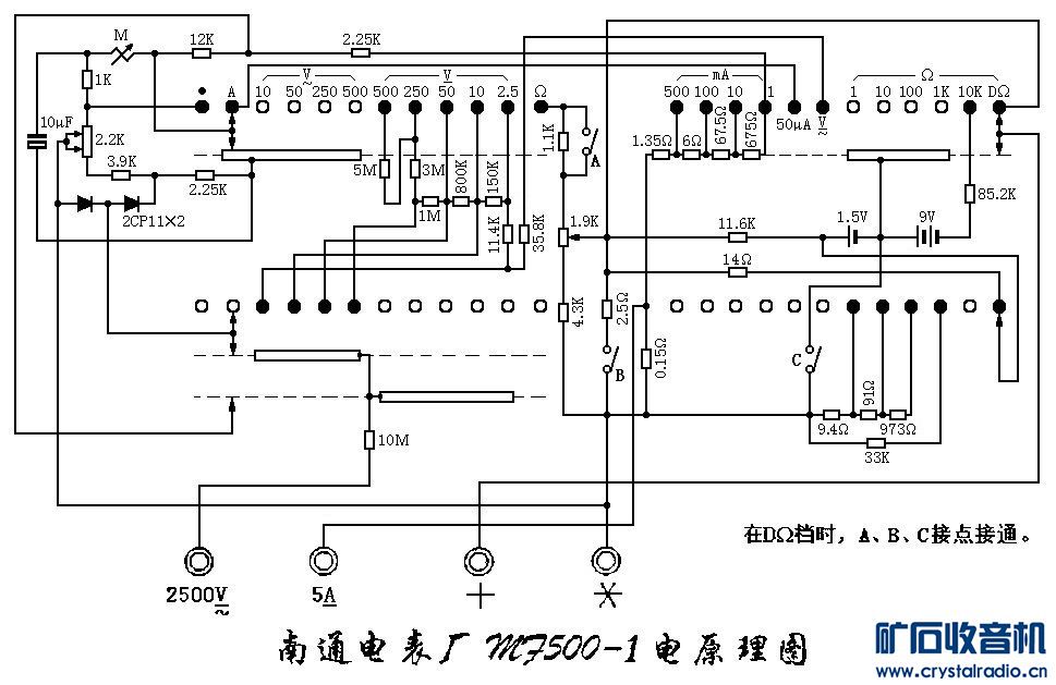

哪位老师提供一份带DΩ档的500表的图纸?一直没见到过
发表于 2022-12-19 14:07:21 | 显示全部楼层
曾经也对DΩ档感兴趣
发表于 2022-12-19 14:09:52 | 显示全部楼层
abbey_tom 发表于 2022-12-19 14:07
曾经也对DΩ档感兴趣
感谢老师提供图纸,谢谢

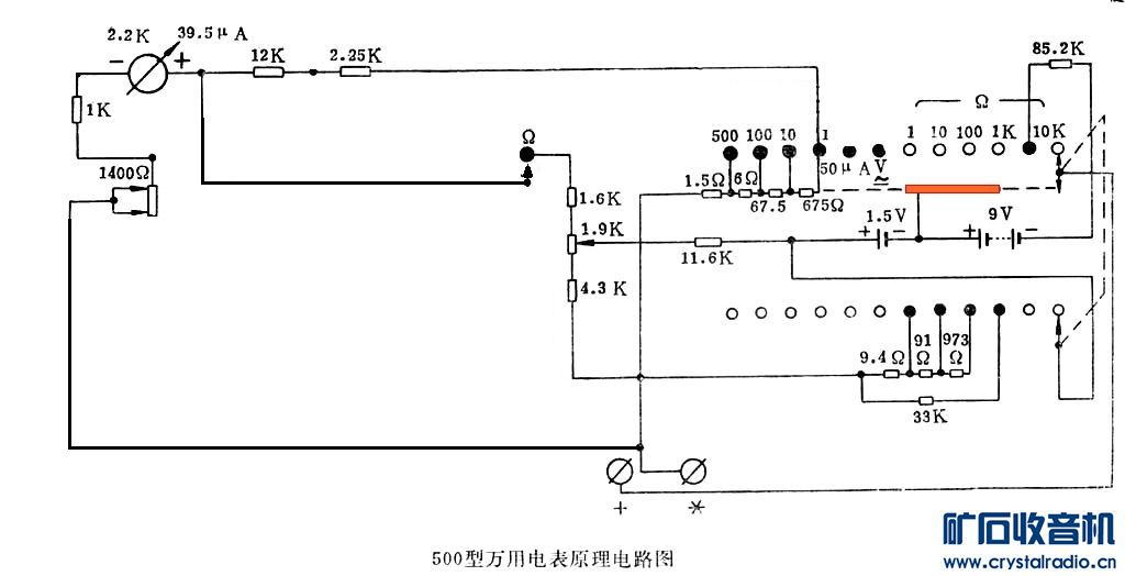

哪位老师帮我把电阻档的电流画一下。
发表于 2022-12-19 17:19:49 | 显示全部楼层
游戏机123456 发表于 2022-12-19 16:38
哪位老师帮我把电阻档的电流画一下。
把Ω档简化成这样,
你再看看吧
