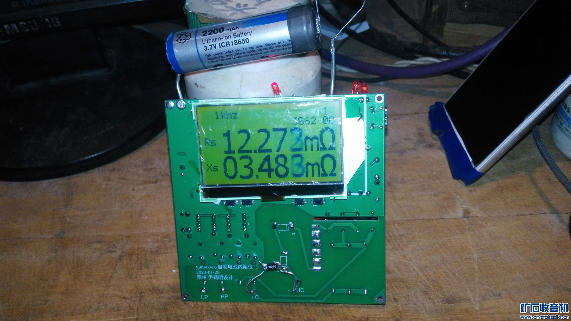

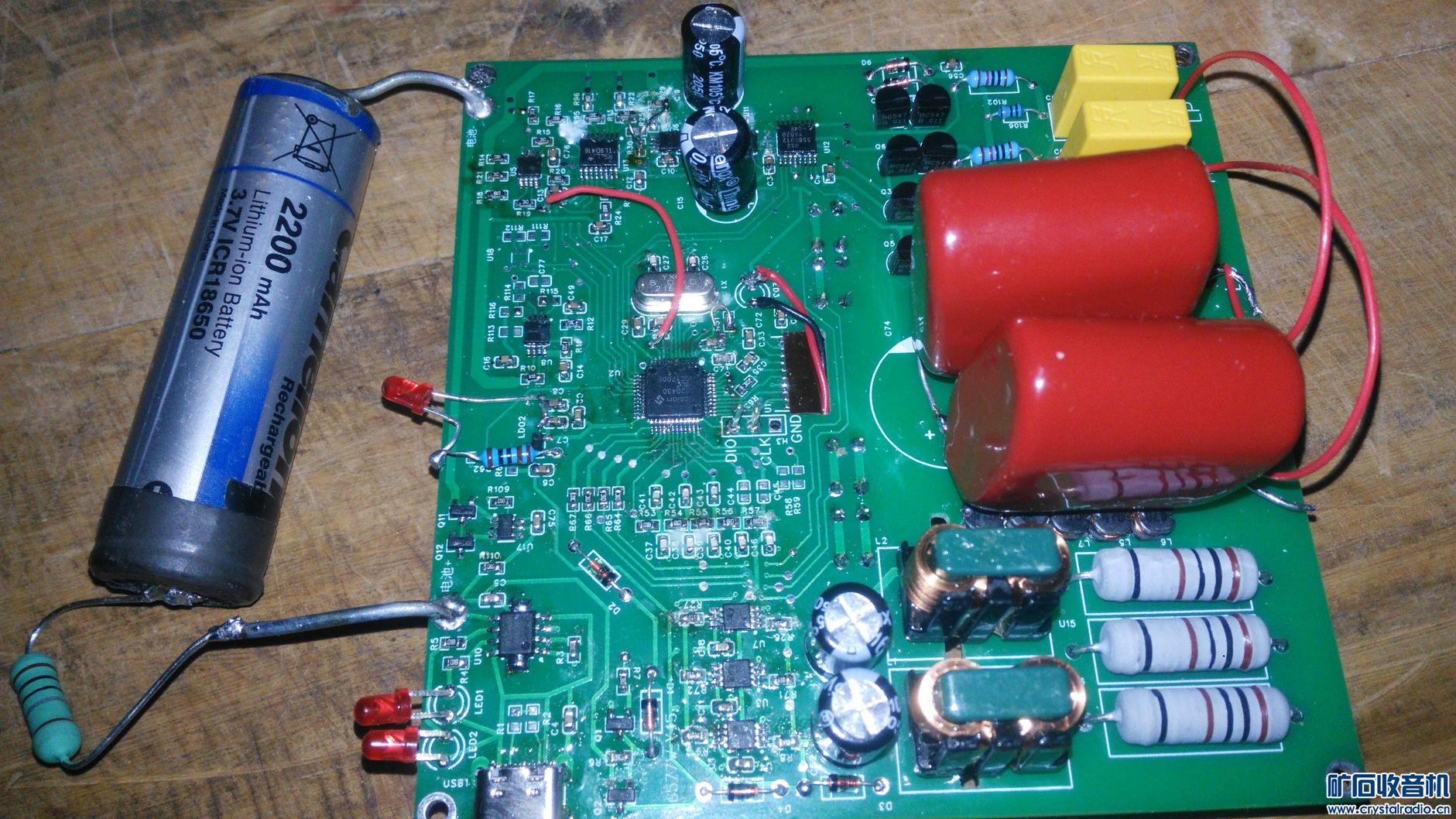

 楼主| 发表于 2023-2-1 23:56:53 | 显示全部楼层
焊完板了,还真有个地方画错了,电容到底是用电解电容好还是CBB电容好,现在是俩CBB 4.7UF并联的,我这也买的47UF 200V的和100UF 450V的电解电容,还有那100NF黄颜色的安规电容标的是VAC 275V ,用这个当耦合隔直电容行不行,直流耐压是多少啊??
这画板还勉强有点好处,就是焊起来确实比飞线要快,只做一个还是没必要画板,还有可能画板比飞线干扰小?
还得做个夹子,其实夹子做起来也比较麻烦

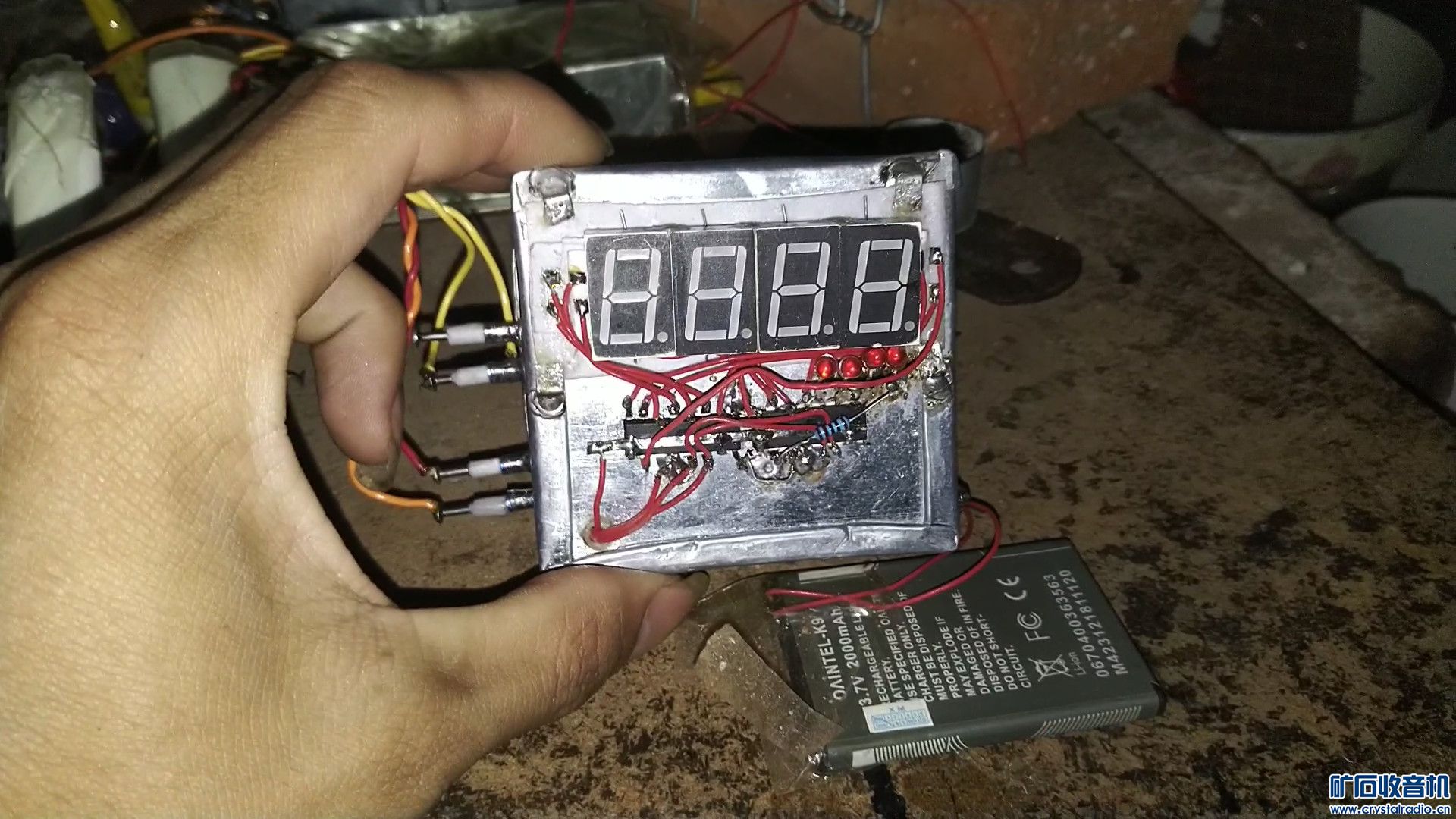

这个制作电路搞的有点太麻烦和浪费了,测的还不准,要用得把后面放大电路三个运放换成GS8552,同时去掉放大电路里的电容,这方案已经都放弃了。
前些日子磨洋工焊了个省钱点的测电池內阻的,但是只画好了原理图,今天就是月底了,本来想月底利用免费券画个的板子的,但是还有10天收小麦了实在没心情搞这对我一点用都没的东西了,测试程序都没写好,等啥时候闲着实在无聊再捡起来吧。
实物
电路图
SCH_PY32单片机版电池內阻测试仪_2023-05-31.pdf (531.29 KB, 下载次数: 111)
ProProject_PY32单片机版电池內阻测试仪_2023-05-31.zip (157.92 KB, 下载次数: 95)
程序只写完驱动数码管。。等收完小麦种上玉米再考虑继续写吧
程序.zip (5.13 KB, 下载次数: 79)
补充内容 (2023-5-31 22:19):
U14.2到ADC运放的+和-画反了

从金属外壳屏蔽,就看得出用心了,极少的条件做自己的努力。
我也是只有一张券了,还好没有马上领,不然方案不定留着也超期。
现在指针式内阻的pcb文件有,pos,那种双路表头也有文件,加上你刚才发的,你说最好别打板,我就先不打了,
好汉难为无米之炊啊,只有一个券,就要省着用了。我可能是隔壁数码之家的pos,电流电压负载表先打印,然后是这里的指针式那个内阻表,然后差不多一个月就过去了。然后估计你农忙后就时间好了,。

搞个最常见的那种LM317加万用表的足够了,我前些日子照着许老师设计的那个焊了个也很准啊。反正我这根本用不到测电池,做了只能在家吃灰,测电池的我都焊了8个类似东西了。。

搞个最常见的那种LM317加万用表的足够了,我前些日子照着许老师设计的那个焊了个也很准啊。反正我这根本 ...
那你目前这个你说的不建议照着做的作品,主要是干扰大,测量某段差距较大是吧
