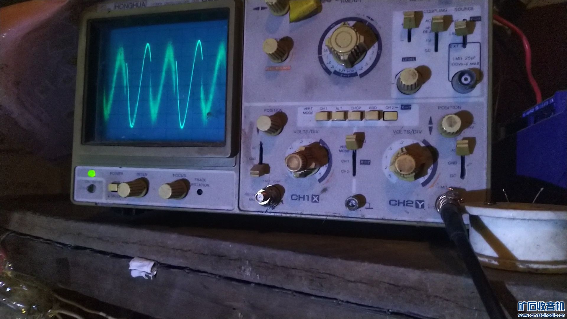

先放弃用这个放大电路放大直流,加上几个电容试试测1毫欧,但是波形还是很差跳动很大,这个放大电路实在是不行,波形太差了。
测1毫欧时候的波形,在3.3欧电阻和1毫欧电阻(电池 那位置)之间快速切换,采集一个周期,细的是3.3欧上的电压,很粗的是1毫欧上的,这么粗跳动不可能小。。 大家有什么办法能让它变细??
电路图先放弃测直流加几个电容试试

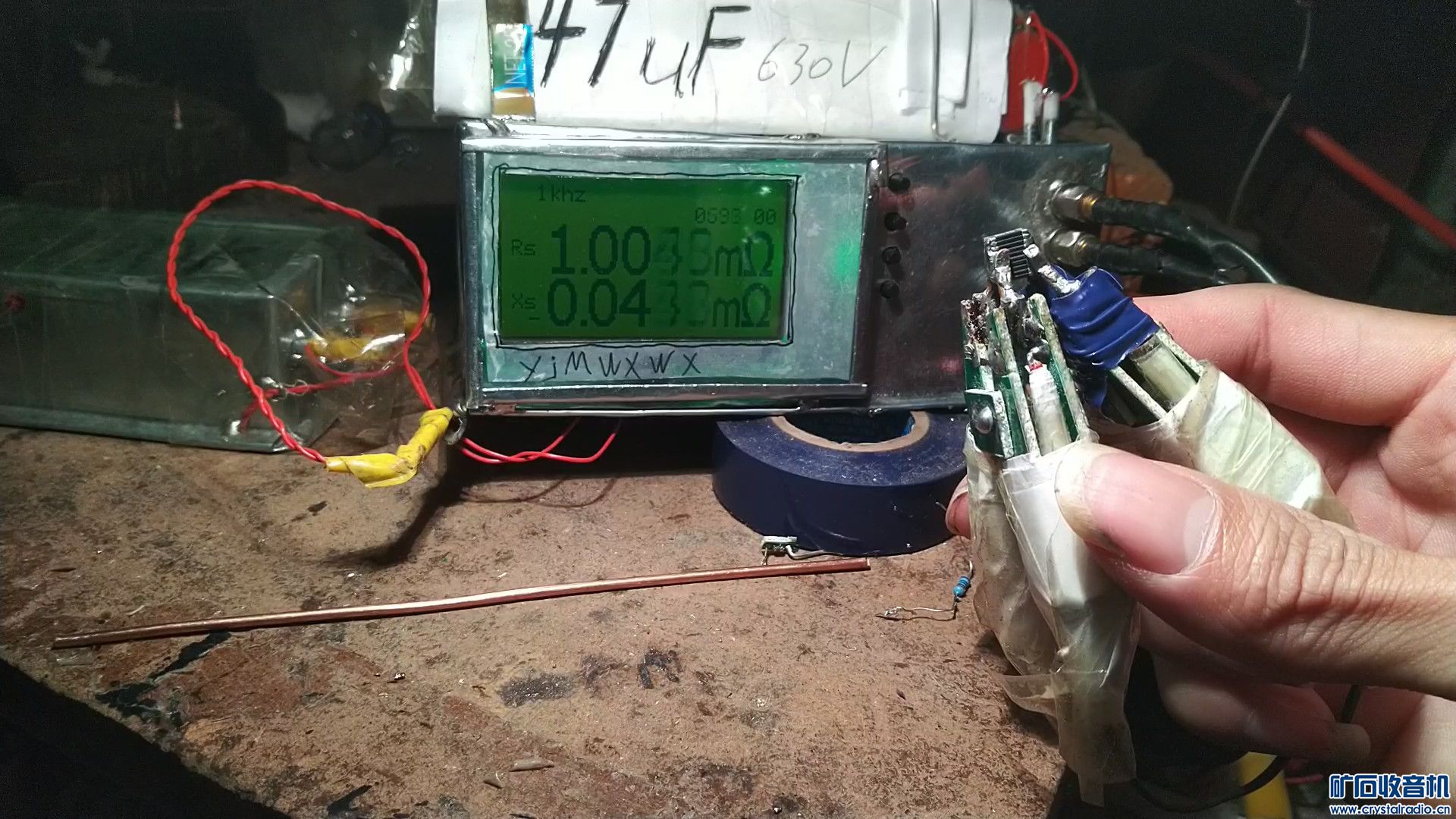

视频 先用铜线短路清零,我这夹子互相夹好像不行。。清零后测1毫欧电阻可以看到读数跳动很大。。

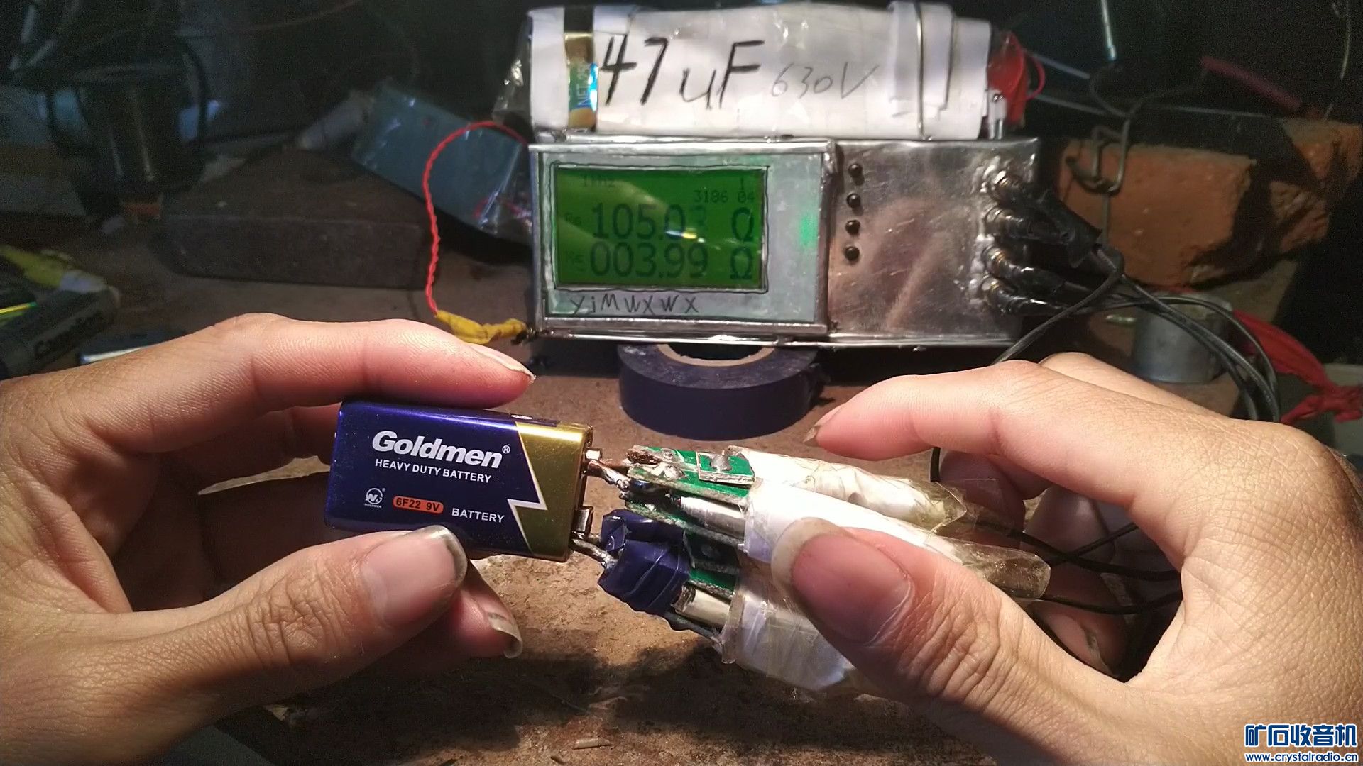

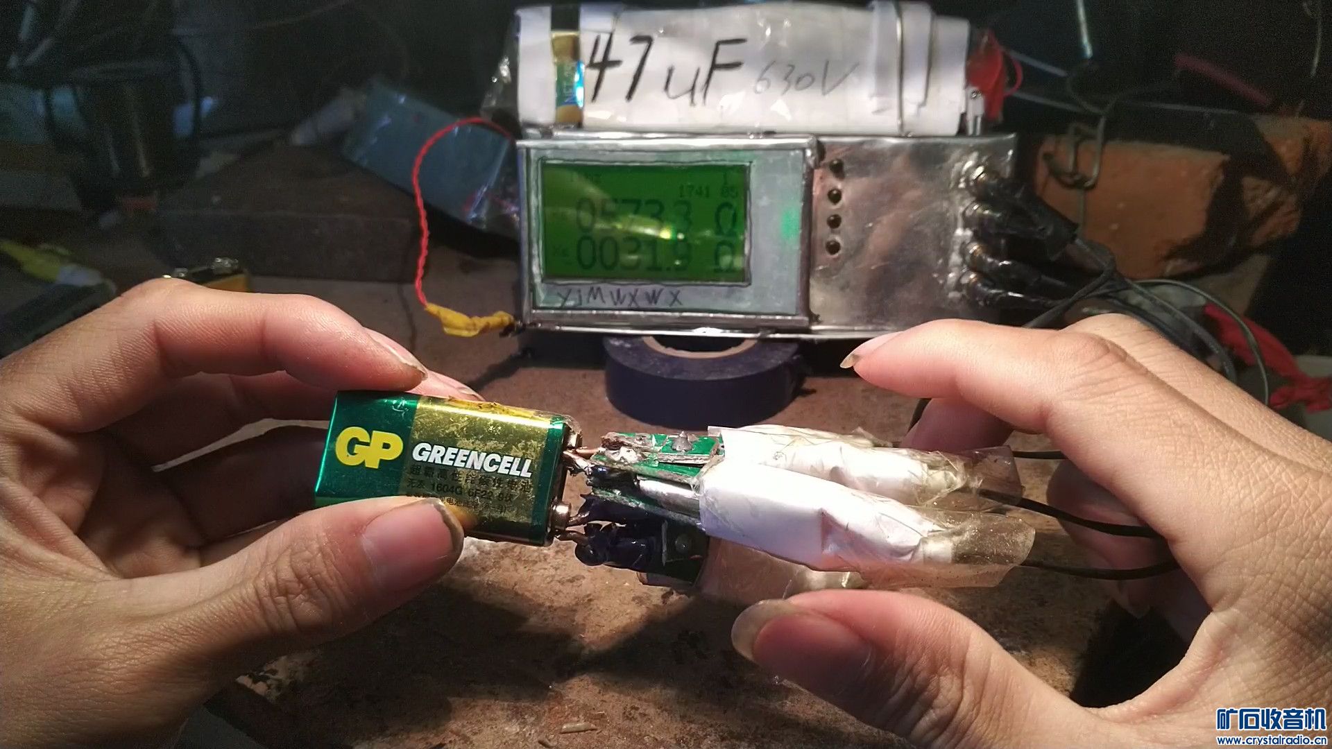

搞了搞自动量程测试,测到9v电池怎么内阻差那么多,从华秋890万用表用下来的没电的电池100多欧,UT33D里面没电的500多欧,不太可能差这么多吧,看样子还是哪里有问题

9V电池的内阻几百Ω很正常

测刚换上万用表上的好像十多欧,搞这试验主要为了验证下用变压器隔离做电池内阻仪行不行,当时想这方案主要是针对高压电池,但是能测几百上千伏电池内阻的根本用不到,怪不得市面上都是100V以下的多。
电路放大部分1000倍放大正弦波时候不加电容总是会偏离1.65V这个中间点,不知道是哪里的原因,可能要在运放电阻上并联电容吧,但是运放那并联电容又会影响在两个通道之间切换的速度,要么就量程改窄点去掉1000倍放大,放大倍数大了都是噪音,读数跳动很大,降低采样率才能过滤掉,降低采样率读数更新又慢了。
这个还没写校准程序呢,那个3.3欧电阻可能也不是准确的3.3欧,程序里面都是按照3.3欧算的,感觉搞这个好像实在没多大用处,收获就是测了测我的这些18650好像都不太行了

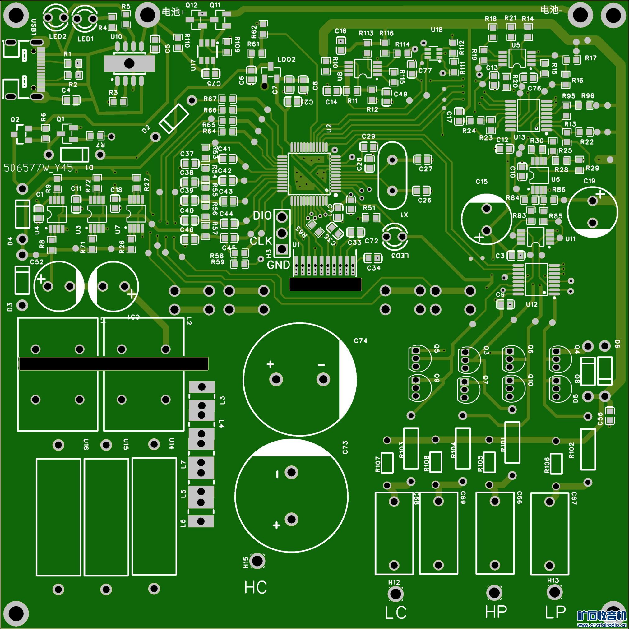

技术这么好   设计个pcb   起码不会那么乱

我是业余爱好者技术不行,人家设计的东西保密都很多人愿意仿制,我做的全公开没人愿意看。
现在免费打样没了就没法做PCB了,以后要是还有免费打样的机会肯定选择做贴片芯片的转接板,免费的说没就没不可能长久。

月底了没办法还是画个PCB吧,毕竟这个做的勉强还能用,就是感觉怎么金属膜电阻好像不耐用,和电池串联那3欧电阻换金属膜9W的就炸,而用10欧3W线绕电阻直接短路330UF带300V电的电容都一点事没有,用那种贴片的检流电阻直接短路也没事,我看成品内阻仪里面好像也是那种贴片的检流电阻,我没买贴片的检流电阻,看着比较单薄感觉不耐用就买的粗大的金属膜电阻。。 画板时候还给电阻留了很大的一个位置,电容画的俩100UF 470V也比较大,说到底其实还是这个方案不行。。
说实话业余DIY真的没必要画PCB,就画这个板都画了一天,有这时间飞线都做出来,而画板子都不知道画的有没有问题,修改起来也不方便。。
