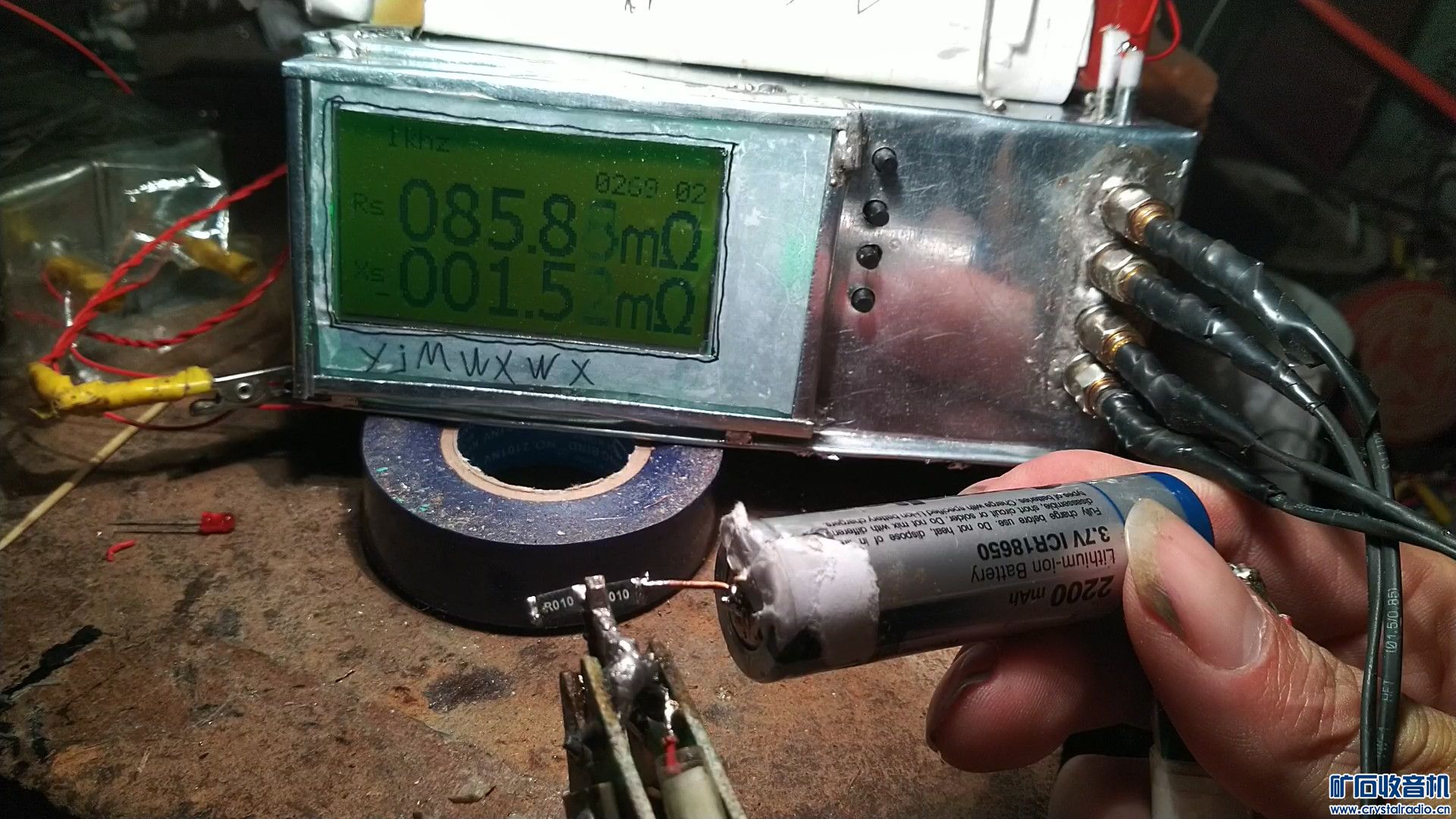

不懂理论和基础没办法只能不断试。。继续试验又改了改,改成最高1000倍放大
电容搞了10个4.7UF CBB并联,充电到500V短路夹子原来的小灯泡和电阻都炸了,好不容易从一块旧电视机主板上找到个3.3欧10瓦电阻,没敢直接放电怕炸,串联了5个47UH 800多毫欧直流电阻的电感,火花还算不太大。
但是测电池测不准不知道为什么,目前只测试30毫欧和300毫欧档,300毫欧是把电池上电压放大10倍,发现测18650测不准,这个电池我可是买了没几年一直都没舍得用,不可能70多毫欧,搞不懂哪里有问题。
电路图比较臃肿。。
SCH_电池内阻仪_2022-12-17.pdf (719.21 KB, 下载次数: 103)
电容太大只能外挂了。。
3.3欧10瓦电阻也比较大
测18650测不准
测试视频,跳动比较大,电池和3.3欧电阻上电压比较小放大倍数不合理

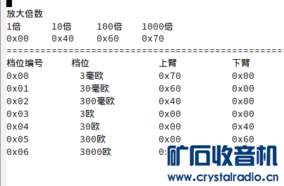

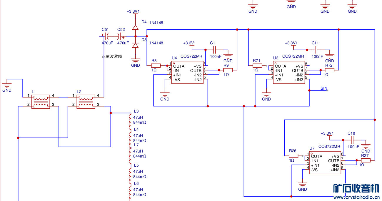

恩 直接单片机算的,电路也不复杂,正弦波进入共模电感隔离高压大电流保护驱动运放,变压器另一端3.3欧电阻和电池串联,分别采集电池上电压和电阻上电压进行计算,47uF电容是隔直电容,串联的47UH电感限制充电电流,后面放大部分三级10倍放大,现在就是放大电路有问题,1000倍时候快速在两个通道之间切换时候不正常,发出来让大家帮忙看看哪里有问题
正弦波激励部分,我不知道三极管功放怎么搞就弄了很多运放并联。。
电池和电阻串联在变压器另一端
1倍、10倍、100倍、1000倍可调放大部分

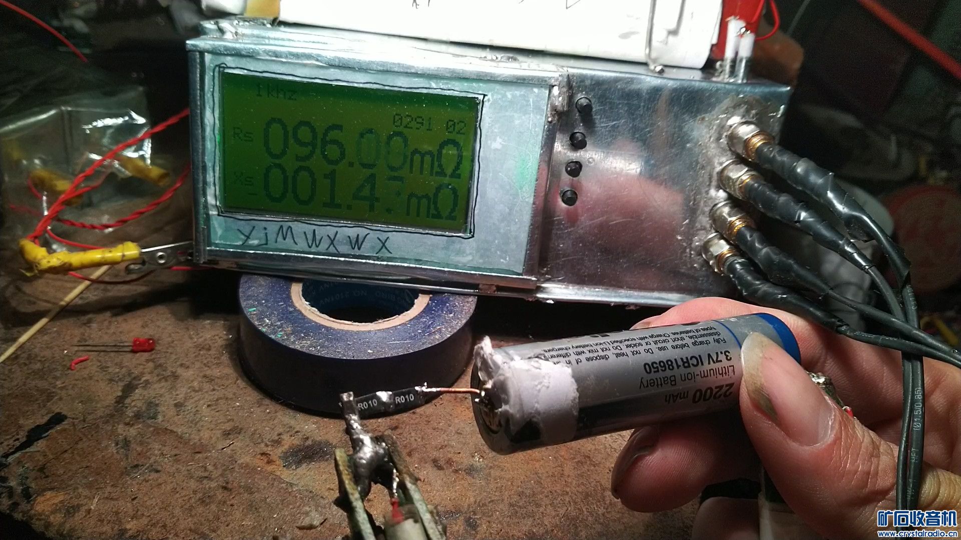

发表于 2022-12-18 01:10:16 | 显示全部楼层
把电池正负极反过来测量如果也是75毫欧那么这个数值误差不大。锂电池存放内阻也会变的。
 楼主| 发表于 2022-12-18 14:16:22 | 显示全部楼层
正反夹差别倒是不大,但是数值又变大了变成78了,降温也会让内阻变大? 昨天晚上我屋里杯子里的水都结冰了,我这个电池买了才两年,16.5一个买的,觉得贵一直没舍得用一共充放电也不到10次,不应该这么大内阻啊,当时觉得某东不要邮费才买的
发表于 2022-12-18 14:57:10 | 显示全部楼层
yjmwxwx 发表于 2022-12-18 14:16
正反夹差别倒是不大,但是数值又变大了变成78了,降温也会让内阻变大? 昨天晚上我屋里杯 ...
太冷内阻会增大点,放电能力更明显变弱。锂电池如果充电满存放很多命不长,不常用的半电存放好些。

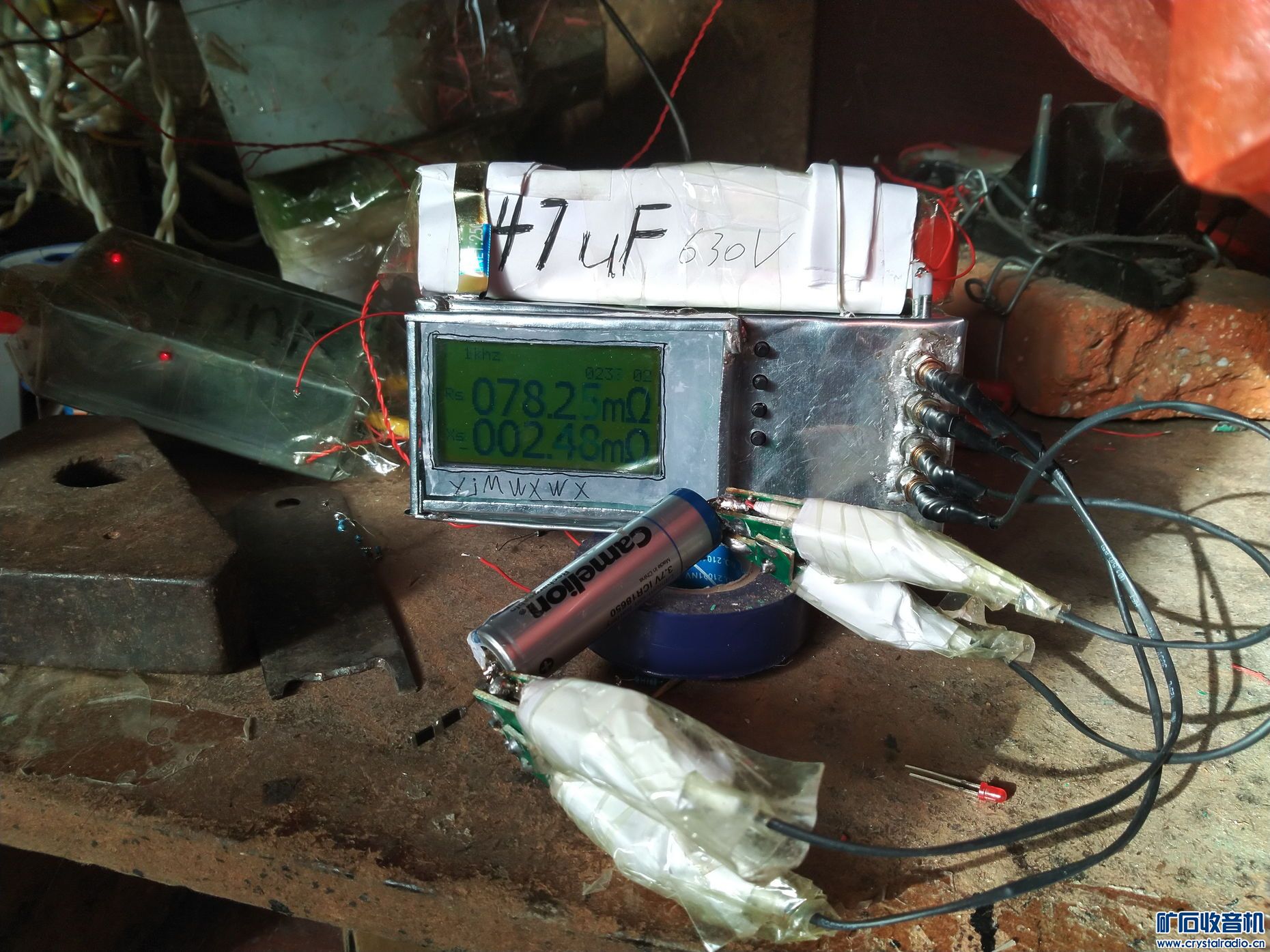

 楼主| 发表于 2022-12-18 19:34:40 | 显示全部楼层
原来是这样啊,我又测了个感应灯上换下来的小电池,怎么和我这个大电池内阻差不多,就是这个小电池电抗好像大点,电池应该是纯电阻吧,看样子还是我做的这个表有问题。
测小电池
小电池和10毫欧电阻串联
测5个470UF电容并联

发表于 2022-12-18 20:03:01 来自手机 | 显示全部楼层
普通18650内阻40-80是正常的,特别优秀的品牌在20-30以内。况且你这个还存放了两年,锂电池从出厂第1天起寿命就在衰减,不管用不用。
 楼主| 发表于 2022-12-18 20:17:20 | 显示全部楼层
咖啡豆 发表于 2022-12-18 20:03
普通18650内阻40-80是正常的,特别优秀的品牌在20-30以内。况且你这个还存放了两年,锂电池从出厂第1天起寿 ...
原来是这样啊,看样子还是要舍得用,我已经用一块代替了感应灯里面的那个小电池了。
