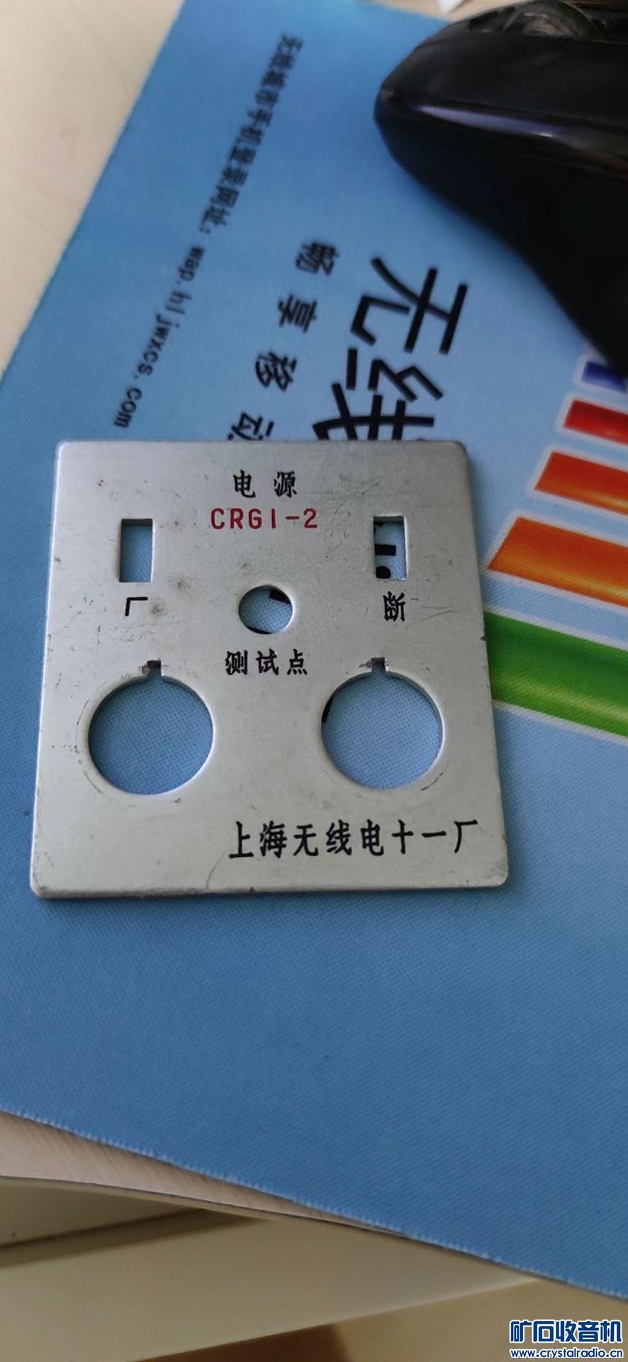

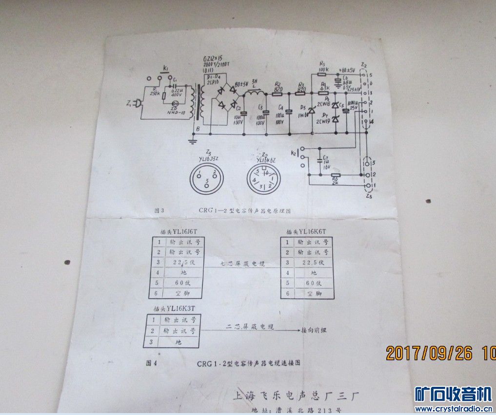

发表于 2022-12-20 03:29:25 | 显示全部楼层
 楼主| 发表于 2022-12-20 06:33:06 | 显示全部楼层
太完美了,原装图纸。谢谢!
发表于 2022-12-20 13:48:21 | 显示全部楼层
你真懒鬼一个,纠错还要76岁老头来干.若他朝见面茶聚是否要为你倒茶
太懒嫁不出
59 ;10--11.8v       60;    11.5--12.5v

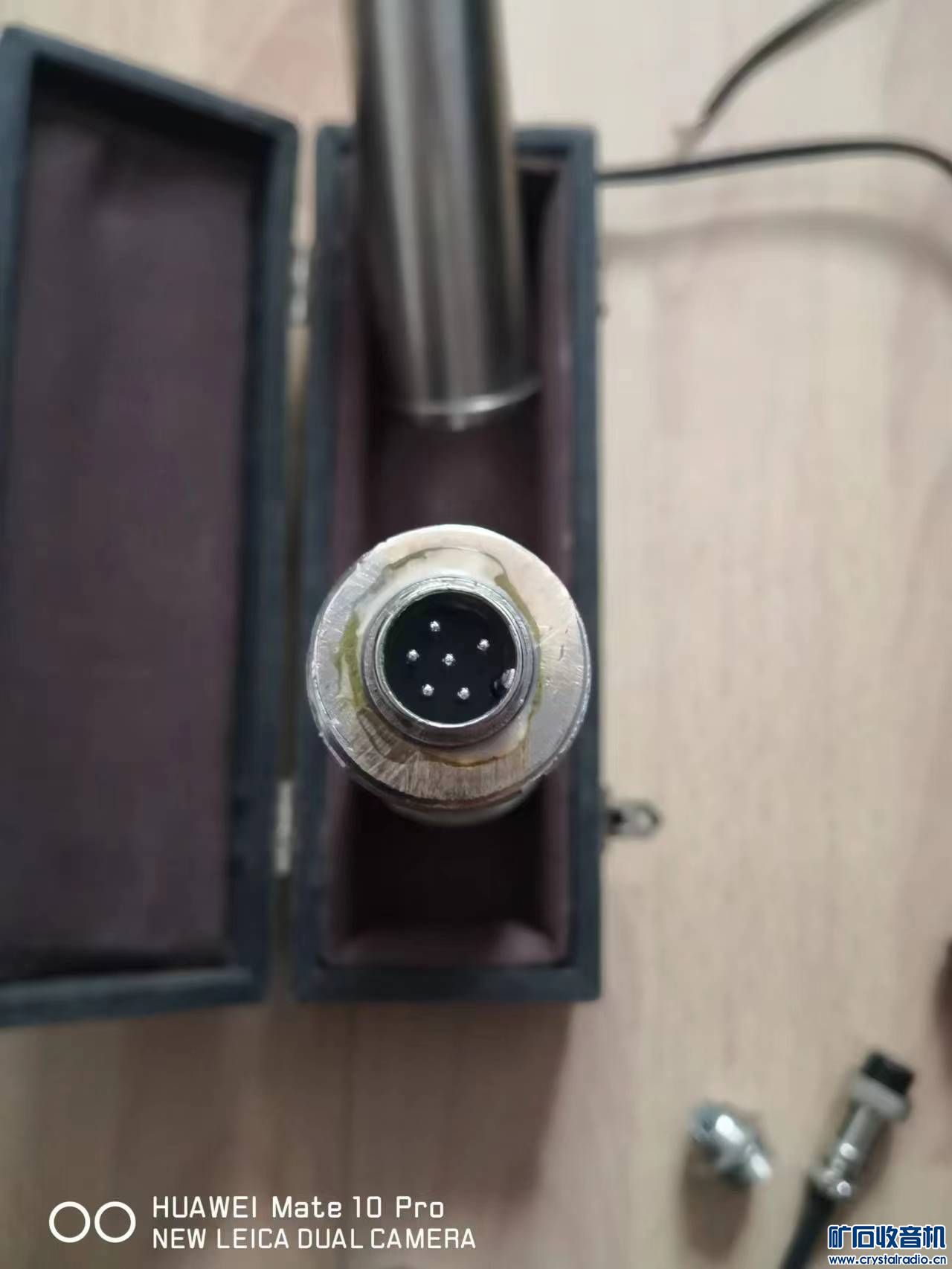

发表于 2022-12-20 19:18:46 | 显示全部楼层
今天找到这个了,外壳也找到了 ,可惜两个插座没有了
 楼主| 发表于 2022-12-20 19:20:07 | 显示全部楼层
jiachangchun 发表于 2022-12-20 19:18
今天找到这个了,外壳也找到了
谢谢!实在感谢。
