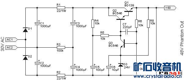

发表于 2022-12-14 13:44:35 | 显示全部楼层
MIFENGYANG 发表于 2022-12-14 07:48
看来大家都没有啊?
这里转载一个;被遮住的左侧的下偏电阻为;R7  10K.   右侧的输出电源主电容为C8. 50uF 50V.
而电容话筒内部图,就不必去追究了,小心使用就是了.

发表于 2022-12-14 19:00:50 | 显示全部楼层
MIFENGYANG 发表于 2022-12-14 18:43
谢谢坛友,我总感觉这个话筒是两组电源供电,一组是48伏,另一组不知道是多少伏的,话筒输出两个引线电源 ...
我也有个一样的,你多钱买的?
发表于 2022-12-14 20:02:18 | 显示全部楼层
而电容 ...
这是幻象电源?

发表于 2022-12-15 06:44:56 | 显示全部楼层
海河 发表于 2022-12-14 20:02
这是幻象电源?
其实电容话筒有两种电压的供电电源;
一种是两伏左右的,适合电话座机手柄那种简易电容咪。可两线即能工作.
另一种是48V的广播用电容咪.我上面转载的即是这种,但是这种咪我手头上有两个,却是商人公司方错配了
电缆,正在追讨当中,没有一个标准接脚引线实物可查,如果输出讯号与48V电源线是不同一条线的,才可确定
我上面转的图是幻象电源图纸,这要等楼主实操接一下. 或我再用不同的另一方法证实也可.
发表于 2022-12-15 06:52:03 | 显示全部楼层
当用数字型万用表测量时,讯号输出线是会有些微电解电容渗过的直流电压.但这种高阻仪表测量失误
并不等同于要输入两组电压
