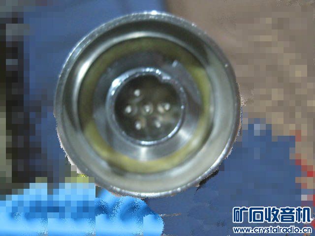

 楼主| 发表于 2022-12-15 16:18:19 | 显示全部楼层
有2条信号线输出,还有三条供电线,一组48伏另一组还不清楚是多少伏,估计12伏左右,那天接电试试

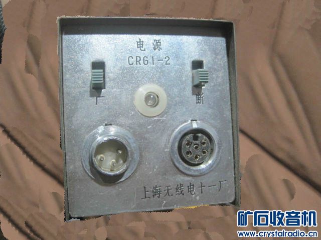

电容麦话筒电源 的实物插座. 网上图片
发表于 2022-12-16 19:16:51 | 显示全部楼层
ywmxyz 发表于 2022-12-16 16:20
电容麦话筒电源  网上图片
就是这种,我给拆了,就剩外壳了,电路板乎还在,不敢确定

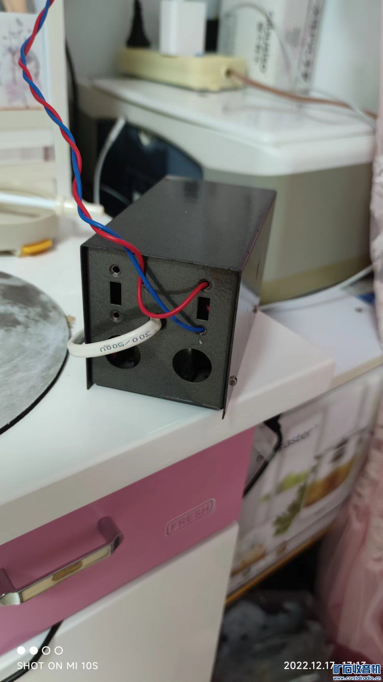

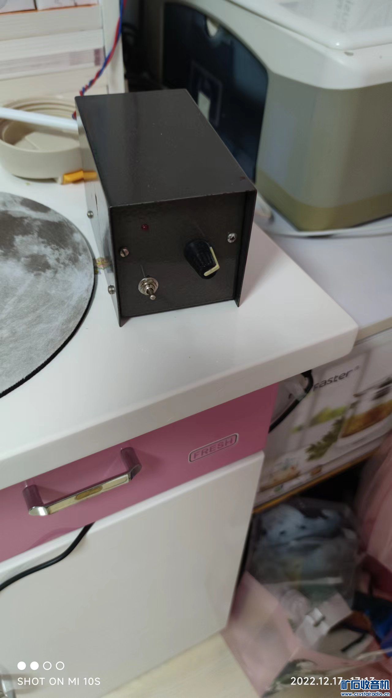

发表于 2022-12-17 17:18:56 | 显示全部楼层
shiuyipyuen 发表于 2022-12-17 10:33
你应该是这样;电路板还在.外壳没了?不敢确定.     才对.不信看照片便知
壳子被我做成了一个可调电源,还有一个空壳子,电路板放哪里了忘记了,印象里里面有几节15伏的电池,记不清了。
电线那面前面有张铝板,外表和18楼的一样,抠掉铝板就是这个样子,
周一上班找找电路板

谢谢!这个话筒接口定义估计是这样的,共计5条线,信号输出2条,600欧平衡输出,1条黑色地线,1条红色那根应当是放大器供电,黄色的线是48伏,关键是这条红色线不清楚是多少伏8伏-15伏

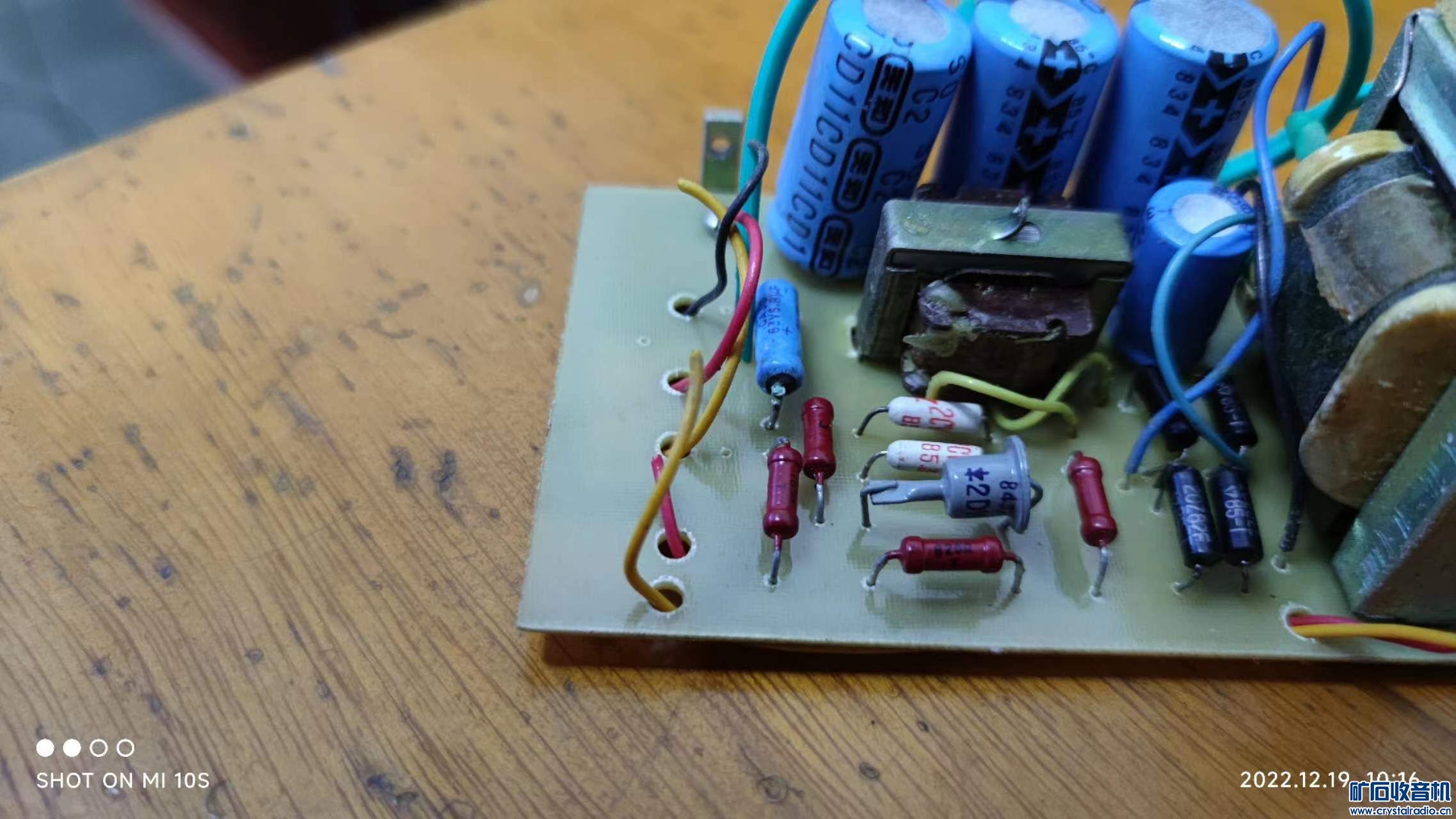

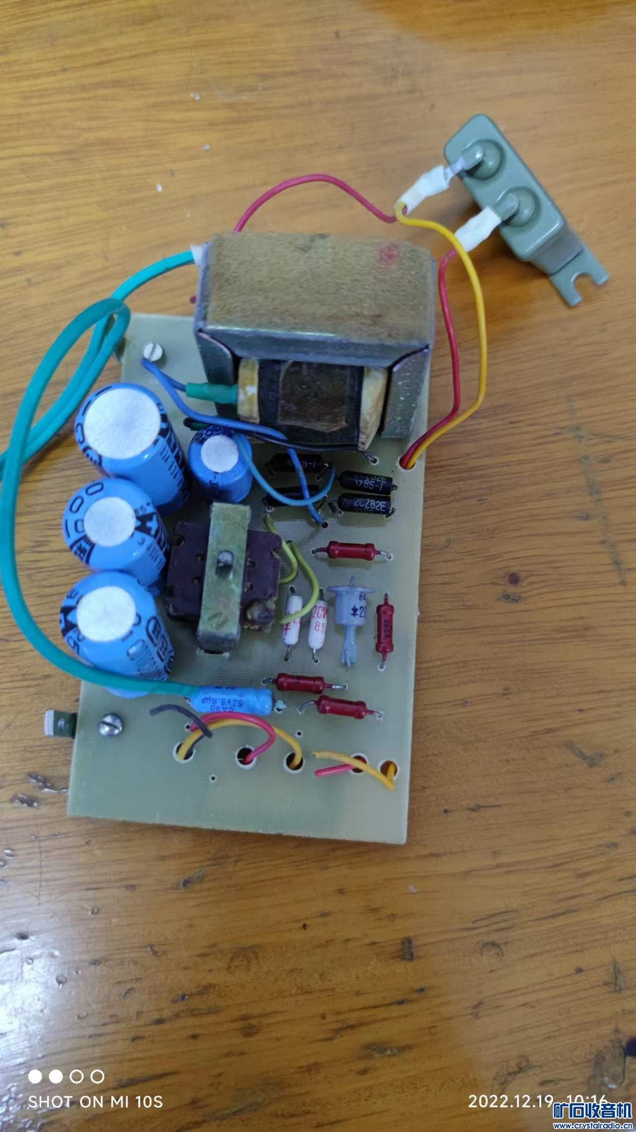

发表于 2022-12-19 10:24:36 | 显示全部楼层
电路板找到了,自己研究一下吧
发表于 2022-12-19 10:31:05 | 显示全部楼层
灰色的稳压管是2DW52,白色稳压管一个是2CW59另一个是2CW60
发表于 2022-12-19 13:17:09 | 显示全部楼层
IRF540 发表于 2022-12-17 13:24
电容麦的主体里一般有  纯电容咪头+高压极化电路+前置放大电路。这些电路可以用48v幻象供电,也有的产品 ...
从照片看只有一只管,象3DG12这样封装: 的我想不出那个年代会有什么场管
应该在尾部的金属园筒装有升压电路.
如果真如此,我前面给出的标准通用48V幻象电源真的不适用于飞乐电容咪.
它是管子;10V上下一组.电容箔膜供高压电一组,是否48V不好说,看上贴稳压管电压
发表于 2022-12-19 13:44:01 | 显示全部楼层
应该在尾部的金属园筒 ...
这种老产品设计千奇百怪,他的麦桶子里那个管子没准就是场管
