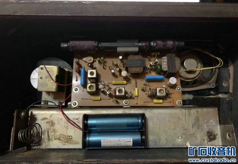

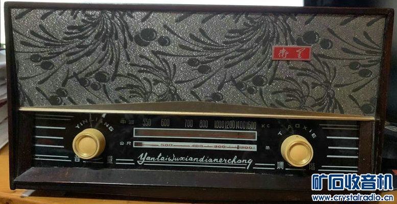

从经济和环保的角度出发,用18650锂电才是明智之举,价格便宜,容量大。1个18650电池是3.6-4.2V,可以用在3V和4.5V供电的收音机中。两个18650电池电压在7.2-8.4V,可以替换9V供电的收音机。6V供电的收音机比较麻烦一些,我是重新调整的各级电流,如图片中的收音机,原来就是6V供电的,被我改成了锂电供电。

lyh77717 发表于 2022-12-11 21:20
从经济和环保的角度出发,用18650锂电才是明智之举,价格便宜,容量大。1个18650电池是3.6-4.2V,可以用在3 ...
锂电比镍氢电池价格便宜(电压高可以一节顶3节),充电快,且无记忆效应。这是它的优势。
劣势是:
1、需改造机壳加装充电插口(有些机型不方便改或会影响美观);
2、容量小。通常用18650替代则只有2000多毫安时,而1号电池有5000多毫安时。虽说也可以用5000mah或更高容量的聚合物锂电池,但成本上就没多大优势了。
3、电压不合适。这个是最大软肋,特别对于6V供电(这个电压可能是最多的)的收音机,一节不够两节太高。如果两节加稳压则充电稍麻烦(两节串联需均衡充电)且加稳压后效率降低。所以锂电替代方案最适合的是3节电池的收音机,锂电与3节充电电池的电压基本上是一样的。我的一台红灯754就被我改装了锂电,用耳机插孔位置作充电口。对于这种无电池盖的换电池须拆后壳的收音机,改锂电更合适可省掉换电池麻烦。对于有电池盒盖的机型,如牡丹941,942,海燕B331等则用1号/2号电池更合适。
