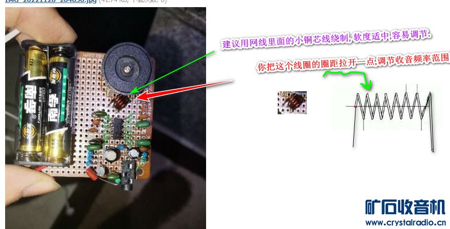

电容耐压根据电池来定吗?10v耐压的电容应该可以吧?现在有一个问题,就是太费电了,不知道是不是电路问题还是什么,会不会是电容漏电啥的,两个电池都是1.4V。音量关完了没扣电池,八个小时后其中一个电池就剩0.5V了,总电压才有1.2V

刚刚用维修电源加电,用指针表测电流,电路总电流有30mA

 楼主| 发表于 2022-12-3 17:02:14 来自手机 | 显示全部楼层
liwj113 发表于 2022-12-3 12:51
集成块的典型电流为6mA,
那这个哪里是错的?昨天刚换的电池,今天就没用了等回家我画一张电路图吧,看看是哪里的问题
发表于 2022-12-4 12:01:22 | 显示全部楼层
晴雨纷飞 发表于 2022-12-1 22:15
接好了,很感谢,现在试听中,不知道今天怎么了,全是中国之声,调出几个台都是这个中国之声,夜里10点了 ...
2.jpg    这个电感建议你用网线里面的小铜芯线绕8圈,圈径为4mm, 然后把圈距拉开,调节收音频率范围, 可能收到电台会多一些.
 楼主| 发表于 2022-12-4 19:44:12 | 显示全部楼层
载戈 发表于 2022-12-4 12:01
这个电感建议你用网线里面的小铜芯线绕8圈,圈径为4mm, 然后把圈距拉开,调节收音频率范围, 可能收到 ...
可变现在逆时针快到头是87.5广播,顺时针转强弱台声音有11个,我有时间试试你说的线圈绕法

发表于 2023-2-1 10:24:06 | 显示全部楼层
问下楼主,L1用多大的线径,圈径, 几圈?

发表于 2024-1-17 22:23:07 | 显示全部楼层
11个这么多电台! 接可变容的 L 你绕的是多少圈?
