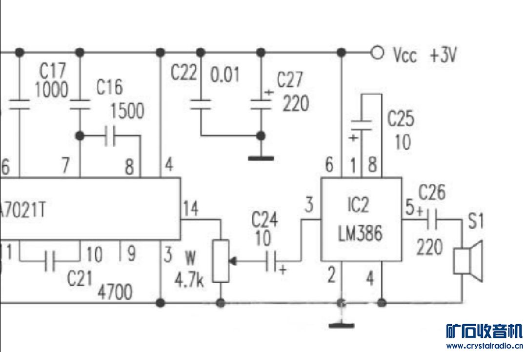

声音太大了,也不懂三极管怎么调,我就把9014基极和正极串联的R2的51K用个100K的可调电阻,转到一头,声音极速降低,但是音质不好了,然后就把14脚出来的20欧电阻换成50K可变电阻,从20K开始,直到50K声音慢慢降低,音质不怎么变化。然后我就把20欧换成51K电阻了,凑活听,但始终没搞懂是从输出脚还是从基极的上偏电阻去调节音量,求各位老师指点一下

 楼主| 发表于 2022-12-1 00:08:52 | 显示全部楼层
liwj113 发表于 2022-11-30 08:41
你试着将R1和C15断开,R1连接一只10K左右的电位器到地,动臂接C15的正极,看看效果,音量应该可以调节。
90 ...
电位器三个脚,R1接最左边,最右边接地,中间接电解电容正极?是这样接吗?
 楼主| 发表于 2022-12-1 00:11:39 | 显示全部楼层
90 ...
是不是这个图上的接法?不过这个好像电容是反着来的,负极在左边

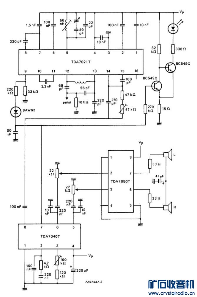

TDA7021官方电路,音频输出(14)经过RC并联提升高频之后进入TDA7040进行立体声解调,解调之后的立体声输出各对地接0.01μF电容进行“去加重”处理。如果去掉立体声解调电路,那么0.01μF电容应该改到TDA7021(14),没有去加重电容声音肯定不对。
发表于 2022-12-1 20:57:54 | 显示全部楼层
晴雨纷飞 发表于 2022-11-27 23:09
成功了,这个图上的,并联可变的一个33p的小瓷片电容,拿掉就有声音了,不知道这个图为什么要并联这个33p
死板按照书上的电路和数据制作,大多是不成功的.,,,这是已经是铁的事实....,要成功玩制作必需搞清工作原理,就象这个并联33P一样,你知道了振荡原理,老手的一看就知道并33是错的,网上的书上的只不过给你一个大概而已.
 楼主| 发表于 2022-12-1 21:12:10 | 显示全部楼层
liwj113 发表于 2022-12-1 08:09
你就按图纸上的做,大不了你用万用表测试下电容两端电压,不对就调整过来,或者直接用无极性电容替代。
接了,14脚接一个20欧电阻,再串联可变电阻的一端,另一端接地,中间公共端接电容,刚上电声音大,慢慢的没有了声音,就像电容放电的一样,
 楼主| 发表于 2022-12-1 21:16:43 | 显示全部楼层
你说的电路,交接好后,电容两端直流电压为0.044V,是不是还要改
 楼主| 发表于 2022-12-1 21:18:50 | 显示全部楼层
接上电池,14脚接的电容有0.38V,慢慢慢慢的就往下掉了
你说的不错,我检查了电池电压,只有1.6V,有个电池0.6V,直接用维修电源表加电,好了,103的可变电阻,直接控制音量
 楼主| 发表于 2022-12-1 22:15:50 来自手机 | 显示全部楼层
接好了,很感谢,现在试听中,不知道今天怎么了,全是中国之声,调出几个台都是这个中国之声,夜里10点了,想听歌呢,听不到了
