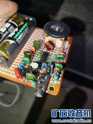

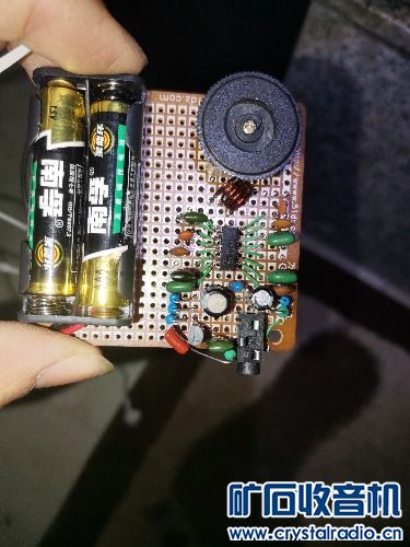

网购了一系列零配件,想着做集成的会比较好成功,但是到最后耳机里全是噪音,还有点震耳,转电容时会有一个两个的特大噪音,可能是电台吧,只能这样安慰自己了,但是到最后也不知道错在哪里?是零件没用瓷片电容?还是没有测9014得集电极电流造成?有没有做成功的老师能指点一下

主要可能是接收范围不在88-108M

可能频率没对,频率对了这个芯片很容易出声音
发表于 2022-11-27 17:33:01 | 显示全部楼层
线圈拨松一点试试,可变容量用对了吗?
有噪声说明电路通了,还是楼上几位说的频率范围没调好,祝成功!

 楼主| 发表于 2022-11-27 23:06:24 | 显示全部楼层
老无线电小白 发表于 2022-11-26 21:18
主要可能是接收范围不在88-108M
对,可变电容上并联了一个小电容,容量太大了
 楼主| 发表于 2022-11-27 23:07:10 | 显示全部楼层
liwj113 发表于 2022-11-26 22:05
学生的无线耳机拆开就有了,是不是频率范围超了?没难度的活。
对,电容大了,已经调试有台了
 楼主| 发表于 2022-11-27 23:09:54 | 显示全部楼层
world_all 发表于 2022-11-27 18:10
这个芯片比较难买到正品,我试过,老的芯片一装就ok,假货宝买的换上去就不行
成功了,这个图上的,并联可变的一个33p的小瓷片电容,拿掉就有声音了,不知道这个图为什么要并联这个33p
 楼主| 发表于 2022-11-27 23:13:03 | 显示全部楼层
smchun 发表于 2022-11-27 17:33
线圈拨松一点试试,可变容量用对了吗?
已经找到问题,就是在可变上并联的一个33p电容,拿掉了,然后就有声音了,但是耳机声太大了,震耳,似乎低音也不好,这个电路怎么加音量调节的呢?还有就是怎么改善输出的音质,主要是听歌带低音

这个电路是校园广播接收机,去掉30P才能收FM波段。声音难听应该是因为阻抗不匹配,记得要加一级缓冲。中学时做过7021,手刻的板子,一把成功,声音很好听。当时对这种低中频无中周的设计感到很神奇。
发表于 2022-11-28 07:43:19 来自手机 | 显示全部楼层
14脚出来,串只大一点的电阻试试。
