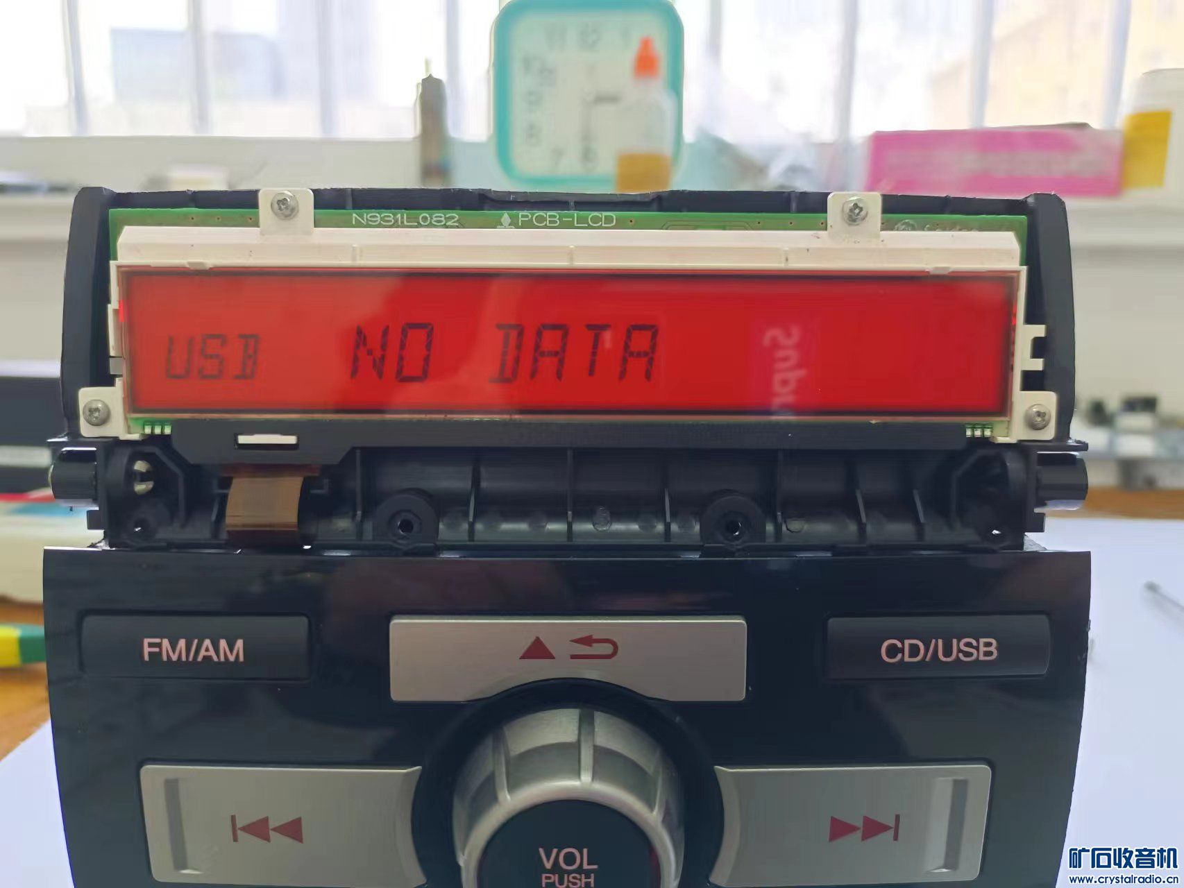

请问lz插U盘不读取,显示NO DATA是什么意识?怎么播放U盘?
 楼主| 发表于 2023-4-5 11:21:11 | 显示全部楼层
MP3文件放在U盘目录下,先插入U盘,然后再开车机

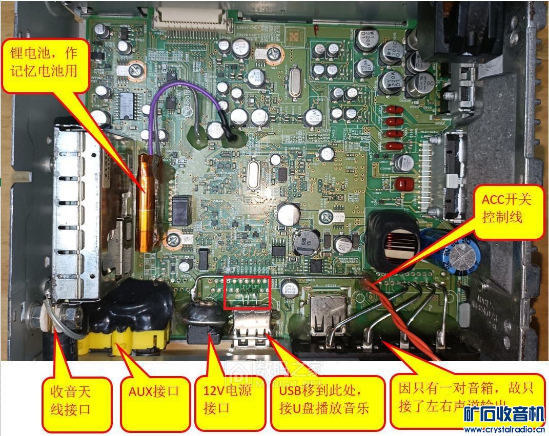

AUX还有一个问题3.4脚不能相连相连不能开启AUX,我把3.4脚焊开了就就显示AUX了。

还是不行U盘不读,并且收音机表现很差,还不如手持小收音机灵敏度高,收不到几个台太令人失望了。不知是不是有故障。

是不是你的U盘容量太大???格式问题??
查看一下U盘格式是不是:FAT32
发表于 2023-4-6 15:59:03 | 显示全部楼层
是16G的是FA32格式的。
 楼主| 发表于 2023-4-6 17:03:03 | 显示全部楼层
我用的是1GB的U盘,另外,你的USB座线序有没有接错???
发表于 2023-4-6 19:20:46 | 显示全部楼层
右边开始1 。GND ,2,数据+,3.数据-。4是+5V.
发表于 2023-4-6 19:26:24 | 显示全部楼层
请问你接的这3个线是什么线???只接3个线吗?
 楼主| 发表于 2023-4-7 08:09:57 | 显示全部楼层
正极、数据+、数据-,USB负极接到SUB外壳,不就是4根线了??
USB外壳接地

AUX显示正常就是不响看样我是中奖了,收音今天没有加铁壳灵敏度正常了,自动搜台能停止了,不知为什么放铁壳里就不行了。
发表于 2023-4-7 12:42:07 | 显示全部楼层
USB按顺序没错。
