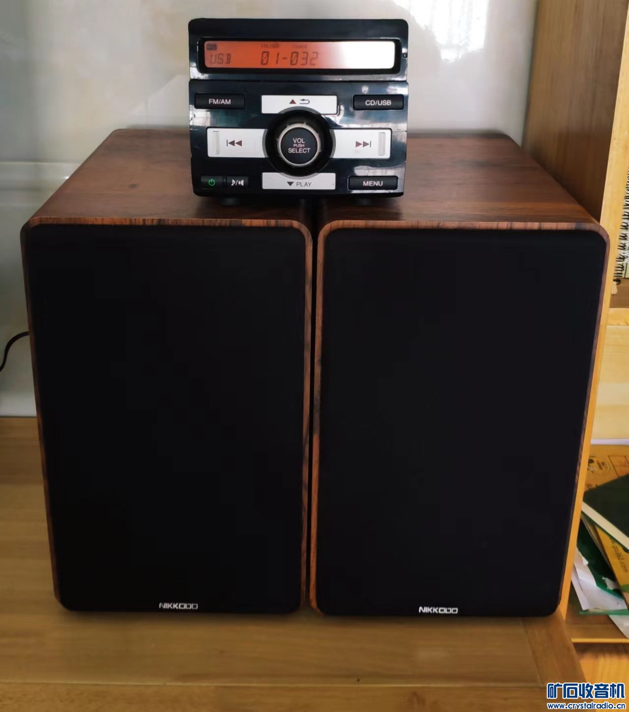

用料还可以的还有一级运放的,这个功放可以改7850.屏的背光改成黄色放就漂亮了。
 楼主| 发表于 2022-11-28 08:19:05 | 显示全部楼层
是的,这个车机最大的败笔就是这个背光
这个背光还不是只换LED就能解决,是这个显示屏本身就贴着这个种红色的反色贴纸
除非你把显示屏上贴的这层反色贴纸也撕下来换掉,同时再换LED才能解决
这个车机本身才25元包邮到手,现配6寸书架音箱,足够了。
再去花钱买7850就不必了,7850功率大些,但平时在城市,用不上这么大功率,10多W的功率就足够很大声音了
大声音隔壁什么的,你懂...............

这功放IC音质算好还是一般,要是好我也买一台,当床头音响,听歌用。
 楼主| 发表于 2022-11-28 14:46:30 | 显示全部楼层
音箱要配大点的,我用的是6寸书架(6寸喇叭)一对,满足我个人需求,我觉得挺好的。
你要是配的喇叭太小的,本身喇叭就限制了音质,喇叭尽可能配大口径的,效果比小口径的会好很多
另外,此车机,有低、高音EQ调节功能
音质的好坏看个人听感吧。
功能:有AUX、U盘、收音机,如果你有CD需求,还有CD功能,几十元钱,还要什么自行车??是吧,哈哈............

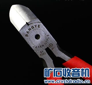

拆开屏看看能把背光片撕下来不,换7850音质比较好,7850是场功放管的,我好奇的问一下LZ用什么工具切的面板?
 楼主| 发表于 2022-11-29 12:44:49 | 显示全部楼层
山东好汉 发表于 2022-11-29 10:09
拆开屏看看能把背光片撕下来不,换7850音质比较好,7850是场功放管的,我好奇的问一下LZ用什么工具切的 ...
工具很简单:
1、画线
2、水口钳
3、美工刀
4、锉刀

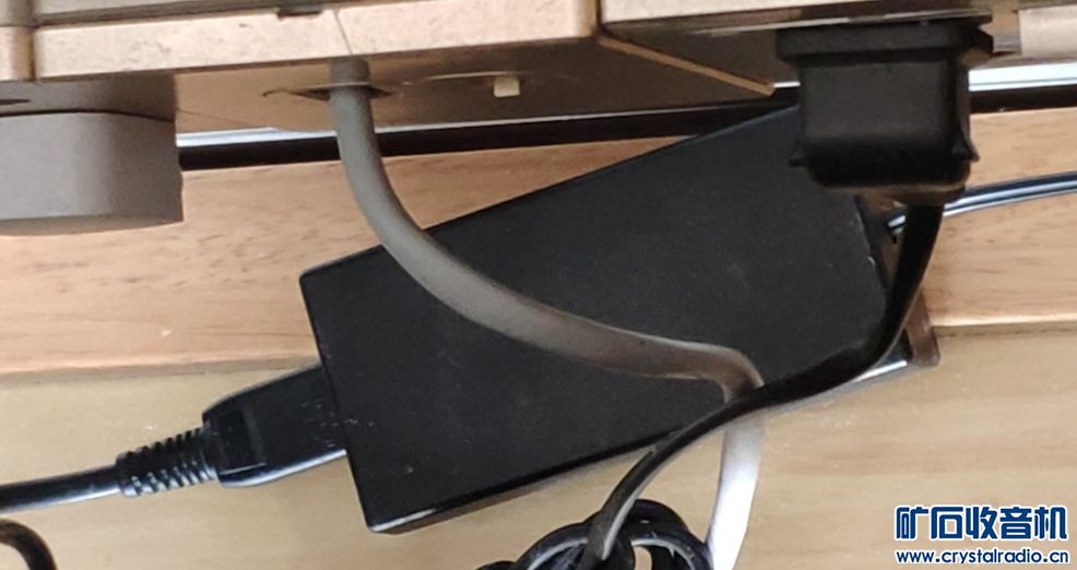

昨天把车机外壳钣金部分,贴了一层黑色所谓的炭纤维贴纸,1、与面板黑色统一黑,加强整体美观些。2、也可以保护一下钣金给手摸来摸去汗水油脂之类的,导致钣金氧化的问题。
用的是6寸书架音箱,音质还是非常不错的。
电源用的海鲜市场日货12V3A的小巧电源
