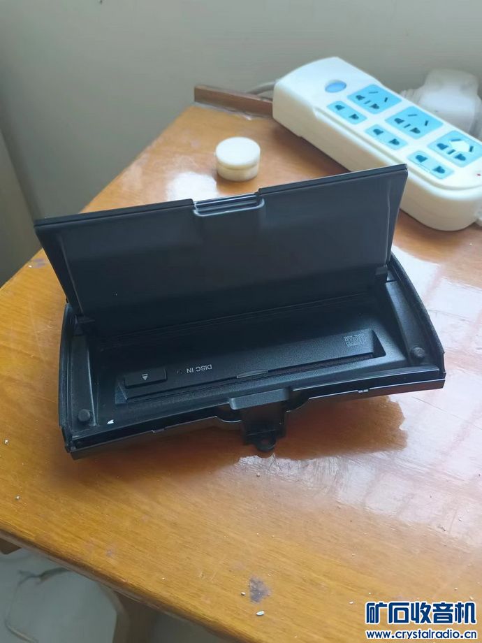

请问屏要拆开吗?怎么打开撬开吗?
 楼主| 发表于 2023-3-23 08:32:50 | 显示全部楼层
山东好汉 发表于 2023-3-21 18:32
请问屏要拆开吗?怎么打开撬开吗?
这个我也不知道怎么跟你说啊,你看结构,这是活动结构,把不要的东西拆掉就行,注意排线

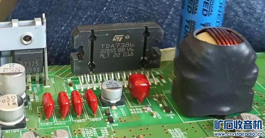

这个功放块是TDA7386比TDA7850差不少,完全可以用TDA7850代替它,7850的场效应管输出音色更出众功率也大。

是的我也把CD拆了太难看了,体积也太大。
 楼主| 发表于 2023-3-27 14:12:06 | 显示全部楼层
TDA7850,是直接可以替换7836,7850功率大些
至于音质提升多少,我就不好说了,见人见智吧...................你可以试试
在功率满足日常需求下,为何要换7850???有人说,换成7850音质会提高N档次............哈哈
发表于 2023-3-27 16:27:43 | 显示全部楼层
7850是莫斯管输出的音质肯定好一些。7854便宜也是莫斯管输出了。

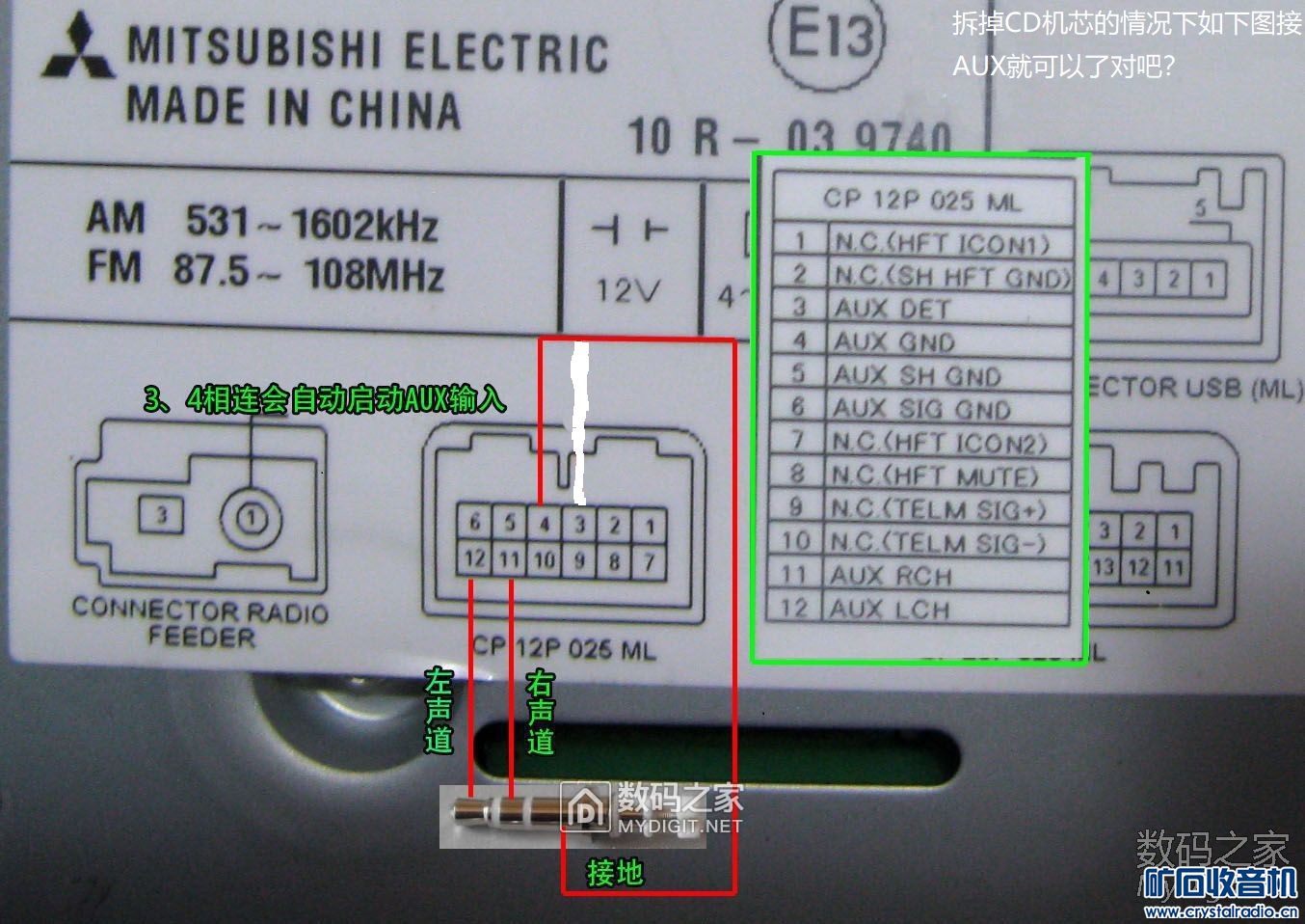

请问LZ不用CD的情况下AUX照你的这个图接线就可以了对吧???
 楼主| 发表于 2023-3-31 13:54:37 | 显示全部楼层
对..............注意,3、4脚要联

发表于 2023-4-4 10:31:12 | 显示全部楼层
就是使用AUX时要3,4相连才显示AUX界面是吗???
 楼主| 发表于 2023-4-4 11:04:00 | 显示全部楼层
对..............
发表于 2023-4-4 13:12:51 | 显示全部楼层
那还需要一个开关,我怎么没看到你的开关?
