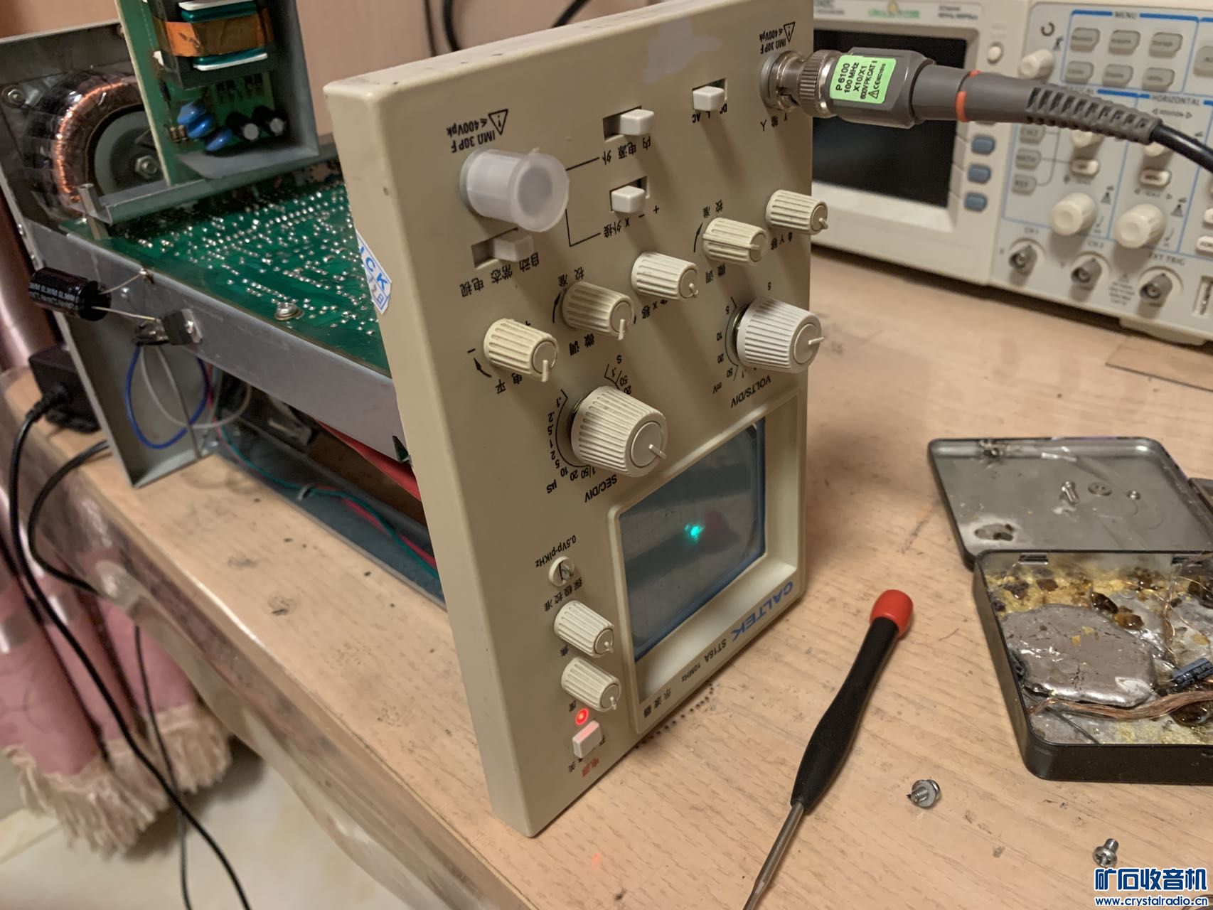

看看这个示波器
 楼主| 发表于 2022-11-20 06:24:05 | 显示全部楼层
林强 发表于 2022-11-19 22:07
我有台示波器有一个通道的衰减器有问题,频率超过100K测量的Vpp不准,也懒得弄了就这么样吧
这台我觉得是X轴放大部分有自激。

+-x外接。你打到+试试

不行,确定是有点问题,X放大部分可能有自激,或者严重干扰,自激的可能性大一些。

      可能是锯齿波放大器的输出幅度不够,所以形不成满幅的水平扫描基线。可用另一台示波器检查锯齿波扫描基线部分。
面板上的X轴外接开关,应打到左边试一下。还可以将Y轴幅度扭打到0.2V一格,频率旋钮打到0.2毫秒一格,将示波器探头接到自校信号输出端,看看自校信号的幅度。

可以形成满屏扫描线。我是指在打到X外输入的时候(此时锯齿波振荡器不工作)在X轴和Y轴都没有输入的情况下应该显示一个亮点,而不应该是一段线。

终于修好了,其实很简单的问题,电源部分正负12V是由7812和7912提供的,其中7812性能不良,更换后就正常了,这个毛病我也奇怪,用示波器观察+12V有大概500毫伏的50赫芝纹波,更换7812前后的滤波电容都不行,更换了7812故障消除了。
