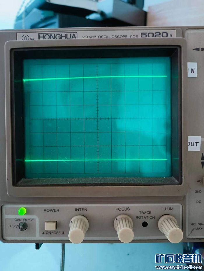

   我淘的示波器就是上面一包烟钱的,不过我化了220元。有使用说明书。目前存在问题是:水平基线在底部尚可,但越往上走就出现左边越往下倾现象,最大幅度在一小格左右(见照片),似乎稍带弓形。
   第一次接触这仪器,摆弄学习使用己感吃力,再添这高科技毛病,更是心有余而力不足了。
   我想请教您的是:这毛病调调电位器就可以解决吗?说明书上有电位器点位及功能图。
谢谢啦!

发表于 2023-5-27 16:33:42 | 显示全部楼层
苏南小衢 发表于 2023-5-27 15:43
听很多人说您是这方面的专家,特打扰请教一下,不知可否?
   我淘的示波器就是上面一包烟钱的,不过 ...
该消磁了!
发表于 2023-6-4 20:10:09 来自手机 | 显示全部楼层
调一调会的右面孔里那个电位器。

发表于 2023-9-5 10:51:53 | 显示全部楼层
一小格不多,开机10分钟没准还就回来了,CRT模拟示波器不必太在意这些。
面板屏的右下方,微调下TRACE ROTATION孔里的电位器:
发表于 2023-9-6 08:10:57 | 显示全部楼层
面板屏的右下方,微调下TRACE R ...
谢谢回复!
  那里早己调过整平了,我是双通道显示在中间重合为一条水平线,很平直,很满意,然后分上下线时(如图)才会出现左上角倾斜状况。
