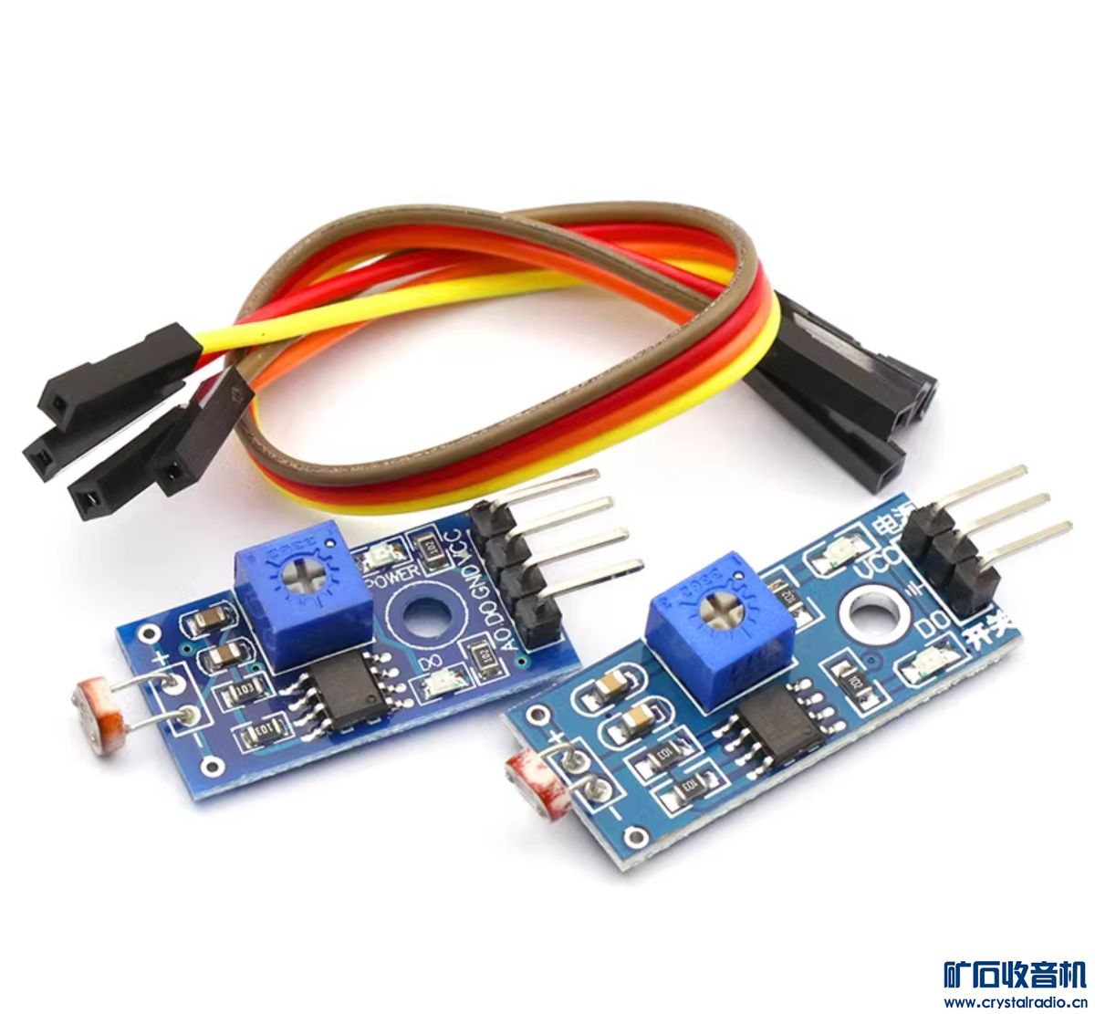

普通三极管光控电路在临界转换点抖是正常的,而且这种抖现象几乎是无法消除的,当然外界亮暗是突变的话抖现象是不存在的。用IC比较器也会抖,解决办法是比较器加滞回电阻使滞回窗口变大,网上买了成品光控电路,是没有滞回电阻的,抖得非常厉害,加滞回电阻,抖动不能消除,试验减小滞回电阻直至光控功能消失也不能消除抖,最后换555电路成功了。
这是网上买的成品光控电路。
