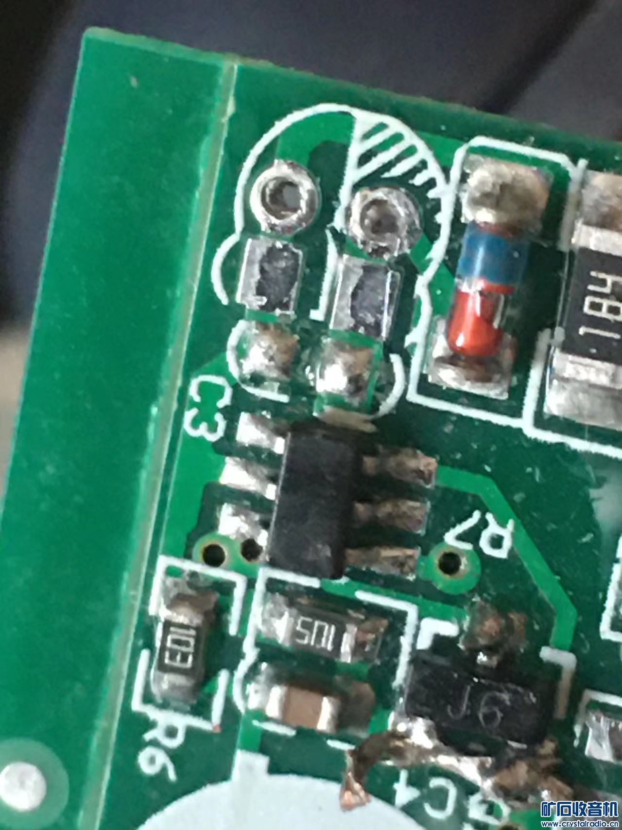

把J6(S9014)的e、b短路联通。
那个引脚上带热缩套管的“CDS”是光敏电阻。
 楼主| 发表于 2022-11-15 17:58:53 | 显示全部楼层
点石穴 发表于 2022-11-15 14:39
把J6(S9014)的e、b短路联通。
c极是高电平触发,不能短接be

谢谢师傅指点,短接be后,,C极电压为4.79V,灯会亮几十秒后熄灭一秒,然后又亮几十秒。一直循环。请问一下,它是如何实现延时自熄灭的?该如何解决自熄灭问题?
发表于 2022-11-16 15:03:36 | 显示全部楼层
亮几十秒后熄灭是延时功能作用,怎么取消要看具体电路结构,那个6脚的是什么型号器件?若能把图画出来就方便了

六脚芯片没型号
发表于 2022-11-17 10:12:17 | 显示全部楼层
你这图看着不顺眼呀,把话筒拆掉拍张清晰的图,或许能看出路数。
6脚芯片清洗下,用放大镜仔细看,应该有标识的。

6脚芯片清洗下,用放大镜仔细看,应该 ...
就是用放大器看的,确实没型号。
发表于 2022-11-17 16:16:29 | 显示全部楼层
6脚芯片应该是一个触发延时电路,这样就无法禁止它的延时功能,只能设法从外围电路解决。
检测确认一下3脚是输出高电平点亮灯,在3脚对地间接一只电解电容,试看可否补偿消除那个短暂熄灯,电容量22~100uF??试试看

还是不行,试了5个不同容量的电容,还是会熄。灯亮时3脚是高电平4.86V.

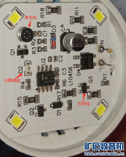

网上有555电路和可控硅构成的声光控小灯泡,很简单的电路
这个是声光控延时的
看能不能借鉴一下,利用光敏电阻和可控硅来控制恒流模块的工作与否
补充内容 (2022-11-18 23:03):
注:经32楼提醒,那个D2小贴片不是光敏电阻,是光敏二极管

断开3脚外电路,分别测下灯亮、灯熄时3脚对地和对电源(那个二极管的负极)的电压。
