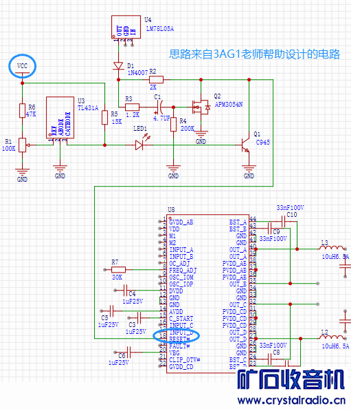

下图是BTL立体声模式

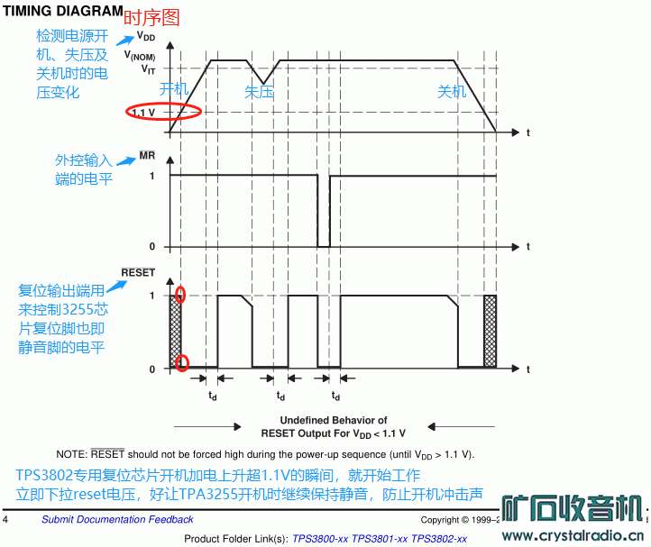

发表于 2022-11-16 18:53:20 | 显示全部楼层
yusonghai 发表于 2022-11-16 08:47
老师评价一下这个电路的音质如何好吗?此外有没有开关机冲击声?
3255这个芯片的18脚是reset脚,控制芯片功率输出截止用的,低电平有效
因此想要没有开关机时的冲击声
只要在通电之初让这个18脚保持低电位延时一段时间再上升建立电压,断电瞬间则让这个18脚电位的电压迅速下降,先于电源电压的余压还没下降到18伏前就实现对18脚电位的下拉。
官方评估板用了一块专用的复位控制集成电路,型号是TPS3802K33DCKR。功放板上电时,它能让18脚保持一段时间低电平,等上电延时了380ms之后再让18脚的电压上升到4V,然后3255芯片才能进行功率输出推动喇叭。突然断电时,则会即时把18脚的电压迅速下拉,实现复位,3255芯片截止功率输出。这个复位芯片还额外有一个外控复位脚,可以外接遥控电路过来的复位静音信号,供遥控操作。
可能布线原因,还是元件选型和官方评估板推荐的参数偏离原因,导致市面上一些模仿评估板的电路,即便也采用了这种专用复位芯片,也无法实现理想的复位操作,导致开关机时仍有很大的卟卟冲击声。在查询该复位芯片的数据表时,并未发现有调节延时的自定义选择,只能借助该复位芯片上的外控引脚(逻辑上同步于3255芯片的18脚),额外的开机和关机静音电路去控制。

防止开机、失压、关机时卟卟冲击声的时序图
