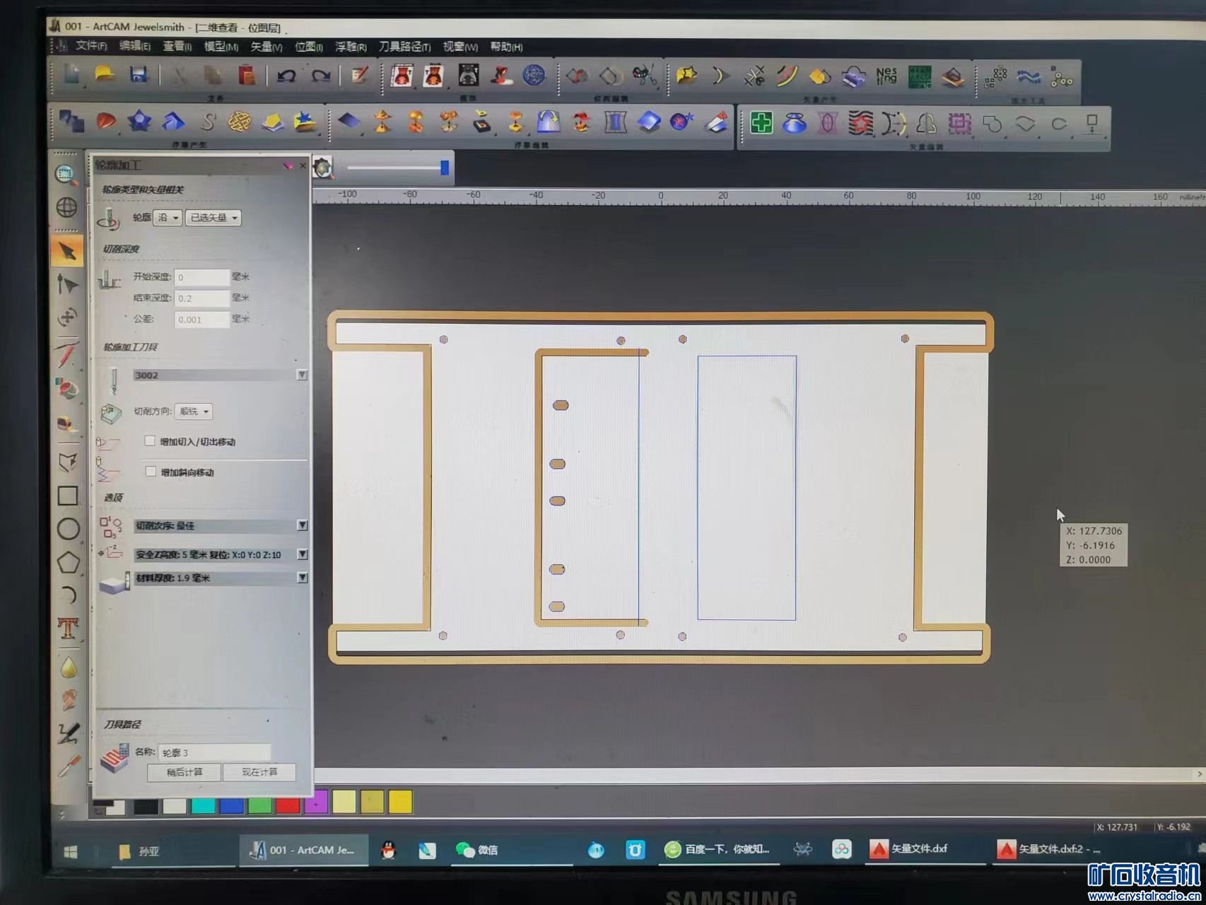

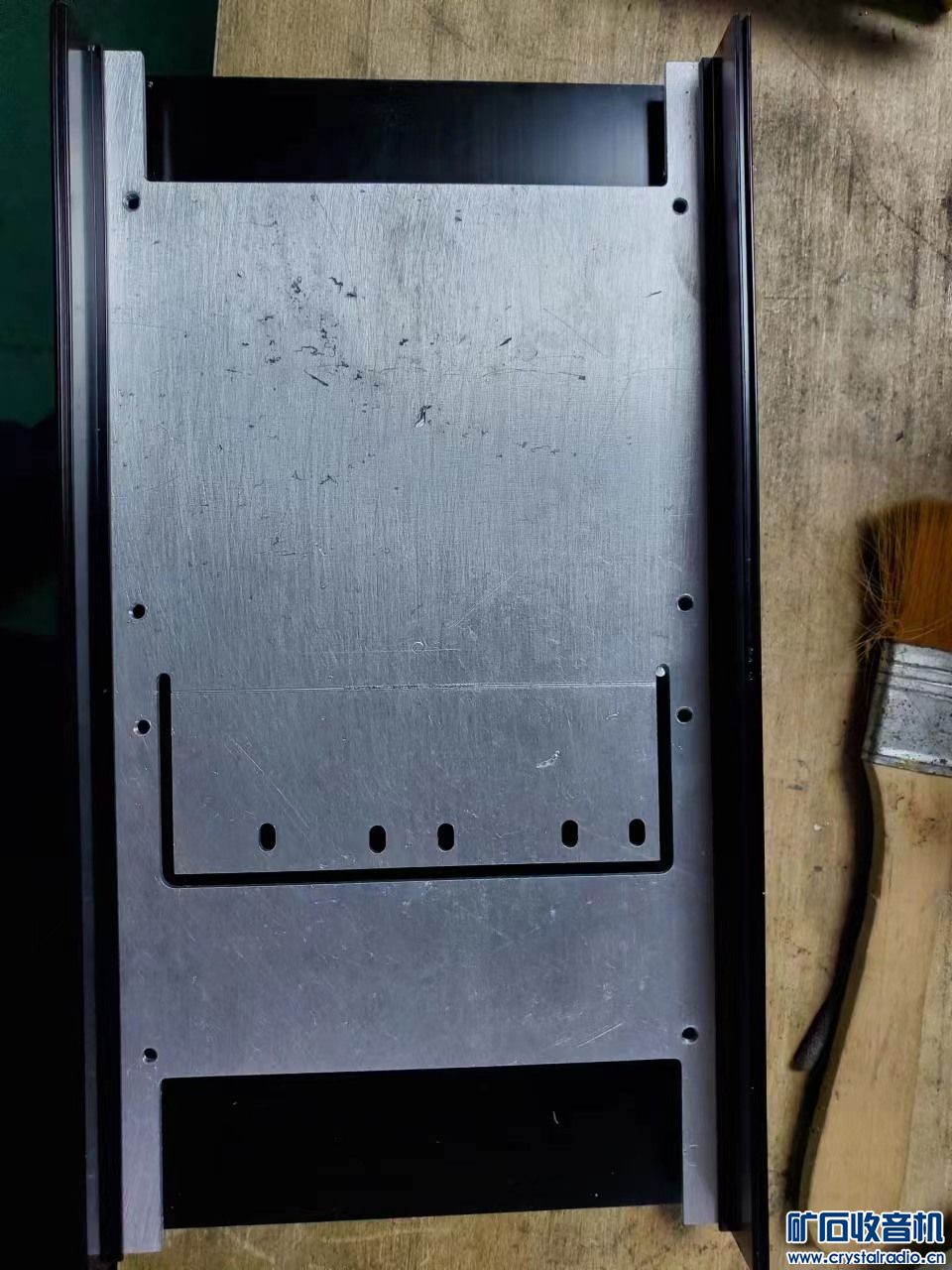

因为不是很急也没赶工期,买的机箱很紧凑。需要转接板才能固定电源板和功放板,特意加工了这么一块铝板。终于把板子装进了机箱:

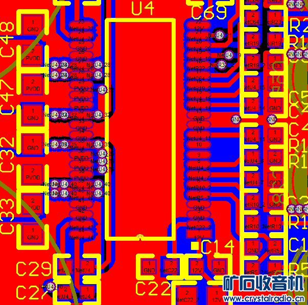

我的是99SE格式,嘉立创一样可以打样,只是不能全免。对照公版的布线还不够完美还在更改走线。

TPA3255的Analog GND是哪几个引脚,布线时,是不是要和功率地分开走

供电地线必须尽量低的内阻先到到功率地(芯片的接地脚都按功率地处理)。其他的就是小电流的信号地,可以并联接地或串联接地到其他级即可。
