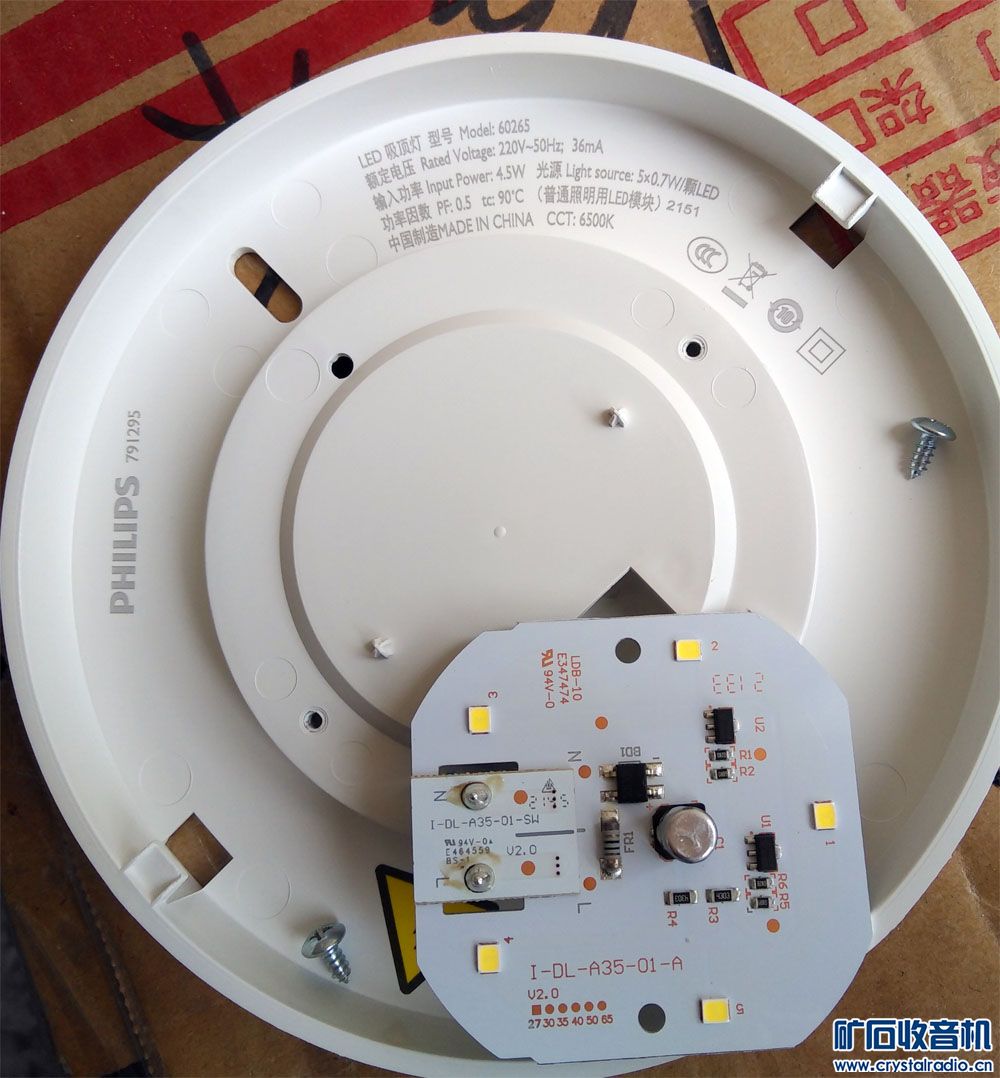

lck88lck 发表于 2022-11-7 13:36
大概2.5*3mm的,估计是0.2W的,50W是不是指相当于50瓦白炽灯的亮度?好像比50瓦白炽灯亮得多的,比40瓦日 ...
相当于白炽灯亮度的功率标法是耍流氓
正规厂家的功率是整个灯的功耗(输入), 同时会标注led的参数, 几个几瓦的led组成(输出)
比如我买的tcl 24W灯, 明确写了,24*1W LED
又比如飞利浦4.5W,  功率插座测出来是4.3W, LED是5颗0.7W组成

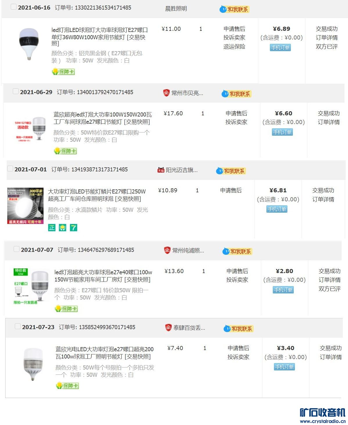

21年买了几个
 楼主| 发表于 2022-11-8 10:42:23 | 显示全部楼层
你这太便宜了吧?我记得50瓦的是20多。

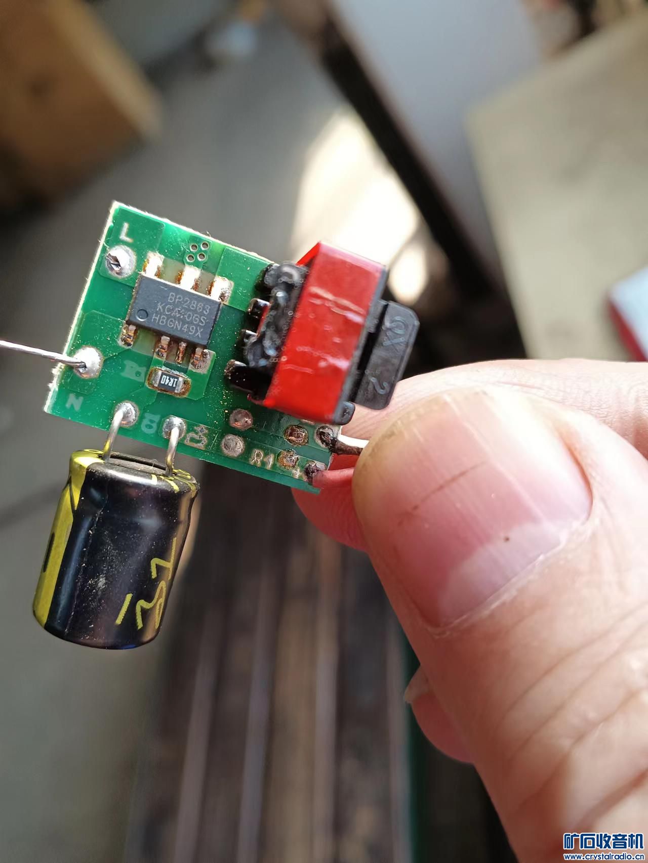

 楼主| 发表于 2022-11-8 10:49:32 | 显示全部楼层
这个更简单,就4个元件,整流和功率管都封到一起了。
发表于 2022-11-8 11:18:19 | 显示全部楼层
商家速销每个ID只能买一个的,我还有几个ID也买了几个的,加起来一大箱的!

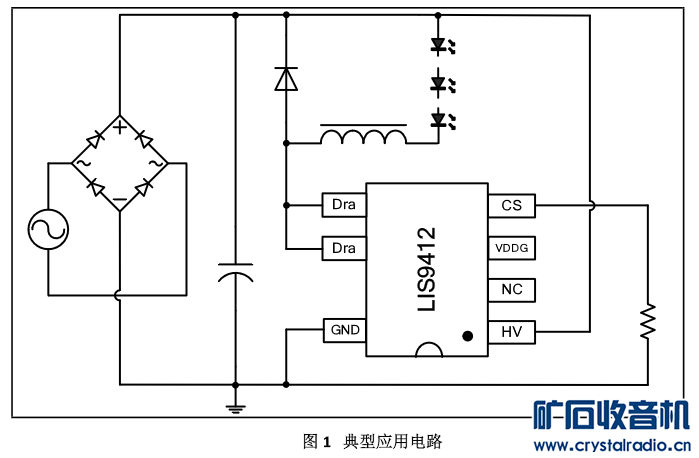

发表于 2022-11-8 11:43:56 | 显示全部楼层
现在这些已经很普遍了
非隔离的高压AC-DC也挺多的
我家里的用的是这个方案
