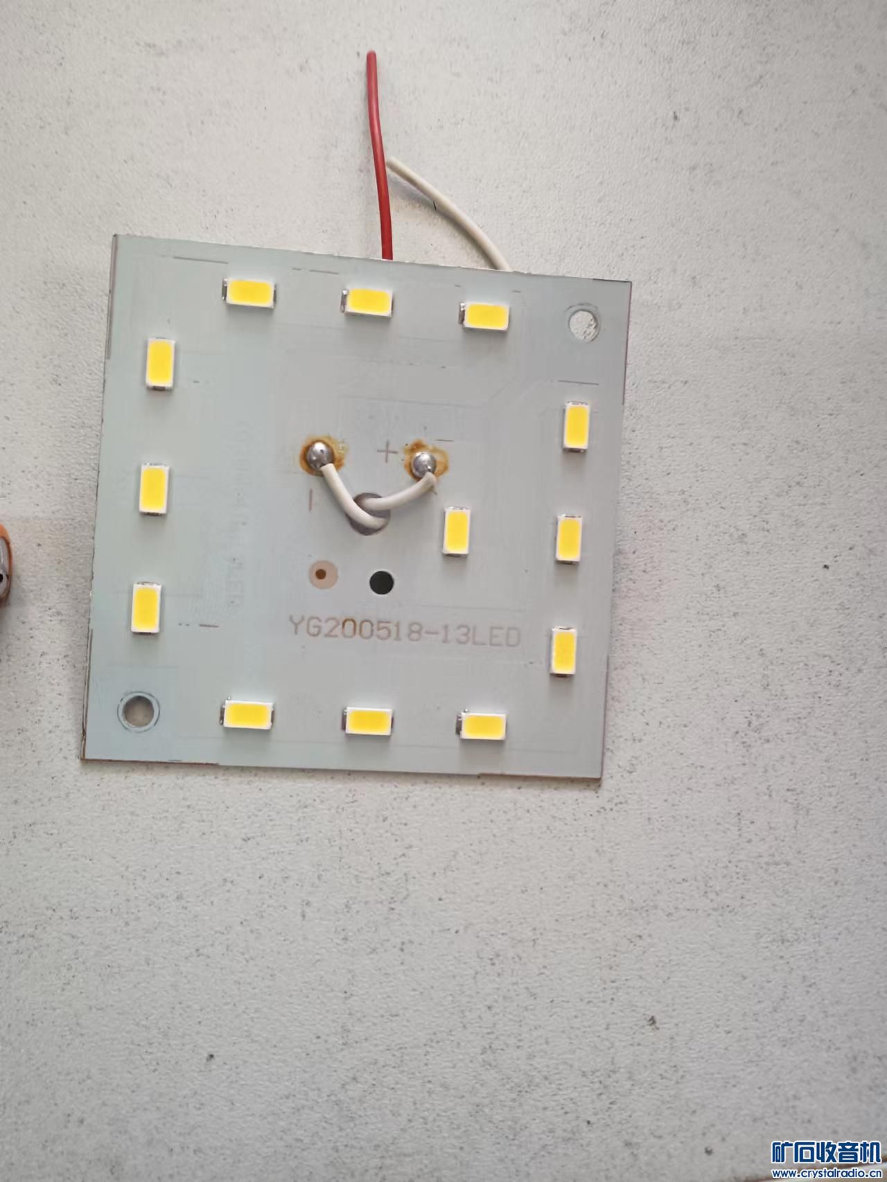

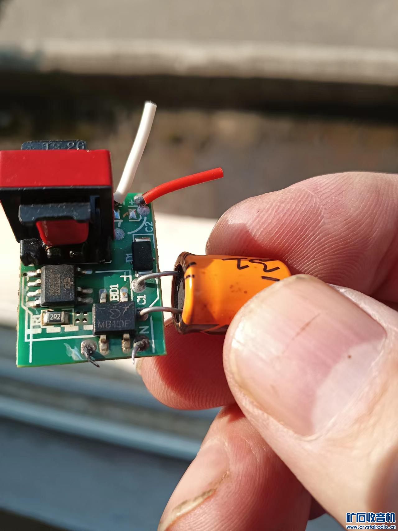

没事拆一个LED灯,不是什么品牌,外壳很大,拆开看开关板很小,装在家用螺口灯头里面,芯片看不清楚。只是觉得现在元件的小型化越来越普及了。几个小元件构成一个简单的开关电源。

发表于 2022-11-7 12:28:09 | 显示全部楼层
实际功率有10w吗?
发表于 2022-11-7 12:31:17 | 显示全部楼层
算是用料不错的了,不知道电磁兼容咋样,我买了个修收音机的台灯,原来的白炽灯泡瓦特了,换个LED,一开,中波就无法听了。
 楼主| 发表于 2022-11-7 12:34:00 | 显示全部楼层
13952016708 发表于 2022-11-7 12:31
算是用料不错的了,不知道电磁兼容咋样,我买了个修收音机的台灯,原来的白炽灯泡瓦特了,换个 ...
是公司照明用的,有干扰也不知道 我估计是有干扰的,看不到什么滤波件,工业用只要耐用,价格合适就行
发表于 2022-11-7 12:35:49 | 显示全部楼层
13个,每个0.5W,实际最大不能超过6.5W,一般只能控制在6W
 楼主| 发表于 2022-11-7 12:36:29 | 显示全部楼层
没测过,看照度一个比40瓦的白炽灯亮。所谓的50瓦,是按照白炽灯的对比吧,我问过,商家说只是一个标称,买时的参考
发表于 2022-11-7 12:38:47 | 显示全部楼层
虽然现在元件性能、耐压等提高了,集成度也高了,但是这个电源板给人的感觉也是很“简洁”的了,根本没有电磁辐射方向的设计。也没有保护电路。
追求低价的结果。
这些年元件耐压真的进步了,很小的元件耐压可以很高。
 楼主| 发表于 2022-11-7 12:38:57 | 显示全部楼层
每个0.5瓦,是统一的标准吗?不太清楚,只是觉得亮度还行

 楼主| 发表于 2022-11-7 12:41:11 | 显示全部楼层
qhdszq 发表于 2022-11-7 12:38
虽然现在元件性能、耐压等提高了,集成度也高了,但是这个电源板给人的感觉也是很“简洁”的了,根本没有电 ...
是呀,看那个小全桥和控制芯片很小,工作电压是220伏整流滤波约310伏
发表于 2022-11-7 12:42:03 | 显示全部楼层
目测这是0.5瓦的LED二极管的,你搜索一下做对比就知道了。
发表于 2022-11-7 12:42:46 | 显示全部楼层
是暖白的灯珠,一个有3W差不多。
