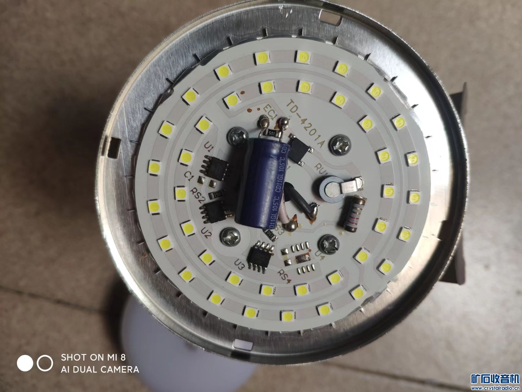

没事拆了一个标称50瓦的LED灯

每个0.5瓦,是统一的标准吗?不太清楚,只是觉得亮度还行
一般贴片不带散热的发光LED高亮的,电流25ma也就是0.025顶天了,这种贴片,带铝基板散热,可以做的比较大。

搜索淘宝这样的LED发光二极管最大的只有1W的,应该是0.5W的多!
 楼主| 发表于 2022-11-7 12:56:48 | 显示全部楼层
lck88lck 发表于 2022-11-7 12:42
目测这是0.5瓦的LED二极管的,你搜索一下做对比就知道了。
说的很对!量尺寸是5730型的,0.5瓦没错!

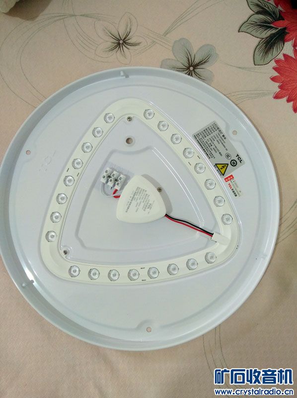

发表于 2022-11-7 12:58:42 | 显示全部楼层
前几天买了奥克斯的吸顶灯, 标称30W,  实测17W,   标称18W,  实测8W, 退货了
重新买了TCL 的24W, 18W, 透镜灯珠,功率没虚标, 也买了欧普, 飞利浦, 公牛的,都没虚标,基本接近

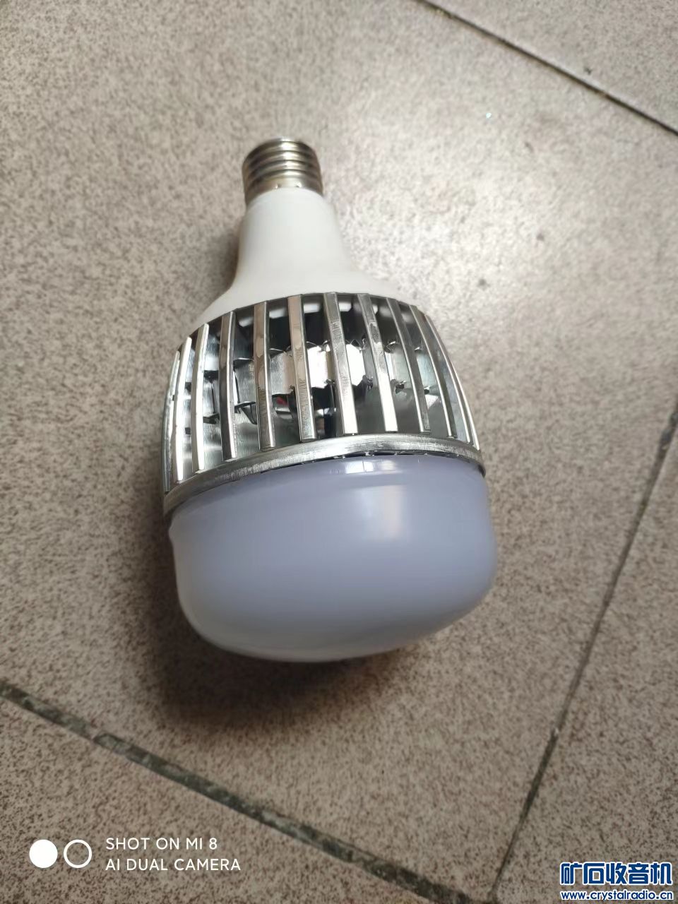

 楼主| 发表于 2022-11-7 12:59:29 | 显示全部楼层
13952016708 发表于 2022-11-7 12:47
一般贴片不带散热的发光LED高亮的,电流25ma也就是0.025顶天了,这种贴片,带铝基板散热,可以做的比较大 ...
是的,觉得车间亮度不够,这次买了标称250瓦的,就带了很大的框架式的铝散热器。50瓦的是灯板背面贴了一块薄铝片

这灯撑死功率5W,驱动是非隔离型的,驱动耗电1-1.5W,也就是总功耗最多6-7W,点15分钟以上,你能摸铝基板1分钟算你牛!

这灯撑死功率5W,驱动是非隔离型的,驱动耗电1-1.5W,也就是总功耗最多6-7W,点15分钟以上,你能摸铝基板1 ...
摸不到啊,很大的塑料外壳
 楼主| 发表于 2022-11-7 13:10:28 | 显示全部楼层
0.5*13应该6.5瓦,带一个散热片

拆开点15分钟,你再摸摸看,估计温度在90℃。

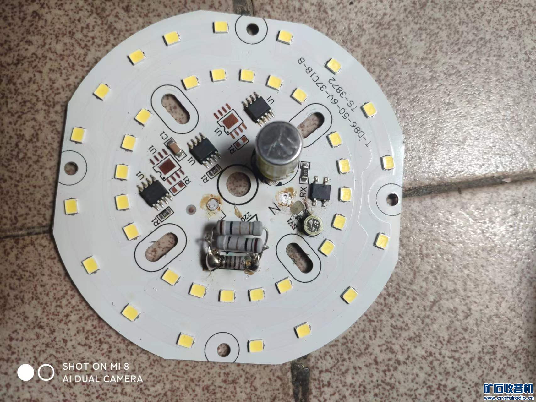

发表于 2022-11-7 13:20:38 | 显示全部楼层
也拆两个,也是标称50W的!有一个前几天烧了的,之前有一个想试试修复没能成功,好像是恒流源坏了!
