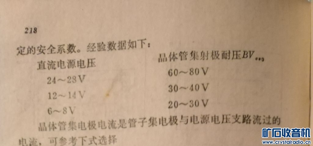

查了一下资料,这个管子啊,即使是做逆变器用,也是不太合格的,从下面这张截图来看,恐怕它只适合于做三伏电压的逆变器
