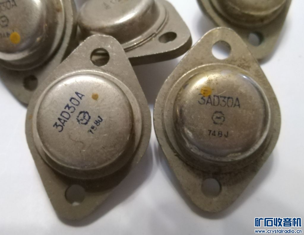

发表于 2022-11-4 21:33:06 | 显示全部楼层 |阅读模式
手里有十多个3 AD 30A,很多年以前的收藏,都是7475年的产品,因为耐压低,一直没想出来能用来干啥,所以就想问一下,当年这种管子一般用在什么地方?
锗低频大功率管,用于低压大电流场合,例如低压低频功率放大、低压串联稳压电源调整管、低压输入逆变器等等。
发表于 2022-11-5 00:04:44 | 显示全部楼层
用在功放等电路也是可以的,比如推挽输出,be两脚是通过变压器绕组或小电阻并联在一起的,实际耐压值比BVceo大,比BVcbo小,应该是BVcer吧,3AD30A一类BVcbo普遍四五十伏

发表于 2022-11-4 21:41:44 | 显示全部楼层
功率管,可做稳压电源的调整管,功放管等。

 楼主| 发表于 2022-11-4 21:59:58 | 显示全部楼层
关于用于稳压器,这个我也想过,不过这些年来,看过不少老的图纸,没看到过有用这个的,感觉当年似乎并不需要低电压大电流的稳压器吧

 楼主| 发表于 2022-11-4 22:07:03 来自手机 | 显示全部楼层
关于逆变器,这个似乎还有可能,当年黑光灯之类的似乎比较流行
发表于 2022-11-4 22:38:10 | 显示全部楼层
电影机的功放就用这个管子
当年想要耐压高的硅管也没有啊

 楼主| 发表于 2022-11-4 23:06:20 来自手机 | 显示全部楼层
3AD30C是当年大功率锗管中应用最广泛的,没有之一,但3AD30A就完全是另外一回事了,我是没见过有实际使用它的
发表于 2022-11-4 23:12:17 | 显示全部楼层
1980年前后煤矿井下放炮用的炮盒子(起爆器)就用了3AD30,自己装黑白电视可以用作电源的调整管。俺在矿里要了几个旧炮盒子,其中的3AD30都被拆下来装电视机了。
