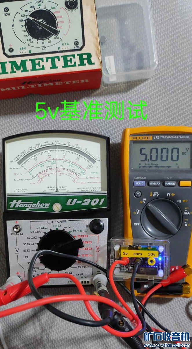

你这样搞,可能线性会变差。
用5v,10v的电压基准测试,中值与满偏都是压线,线性还不错。其实我手上有10几块指针表,平时打理干净放在柜子里,几乎不用,都是用数字表。指针表是没事时拿出来听听换档声音,测一下电压基准,和精密电阻看看还准不准。

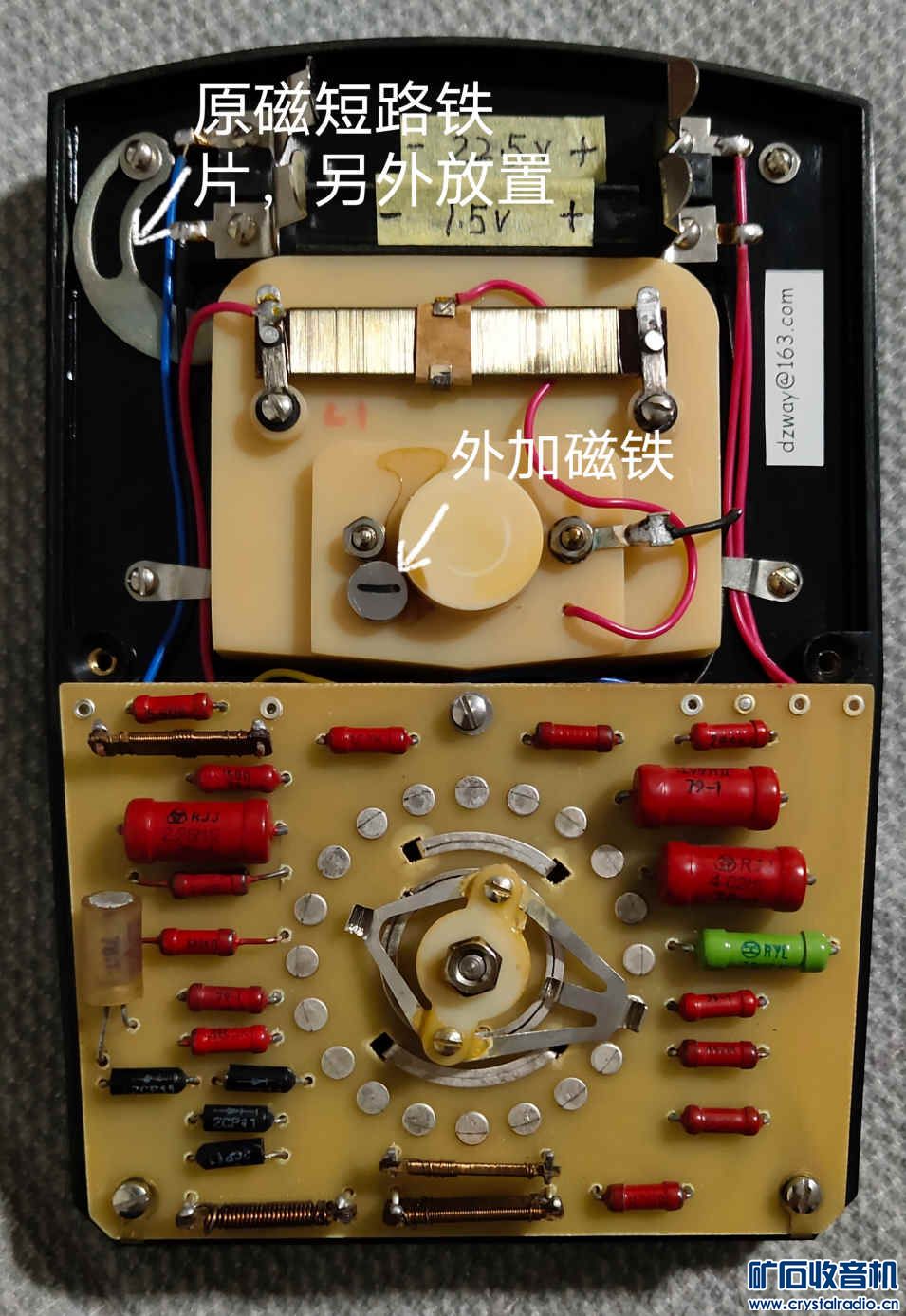

我认为一块不可多得的老表主要功能是收藏,还是保持原汁原味为好。楼主这块500表,还是按照修指针表的套路 ...
我也有一块 U201,但是具体怎么做,能不能发图片看看?

发表于 2022-12-9 20:41:53 | 显示全部楼层
增加的钕铁硼磁铁又测量一下是∮8x2.5mm。磁铁的极性方向,放置位置要仔细测试,然后胶水固定。
发表于 2022-12-9 20:51:50 | 显示全部楼层
你将磁短路片拆掉了
发表于 2022-12-9 21:24:10 | 显示全部楼层
quexing 发表于 2022-12-9 20:51
你将磁短路片拆掉了
是的,磁短路片拆下来,表头灵敏度达到最高。如果这样还不行,就要增强表头磁钢的磁性(充磁或像这样加磁铁)。
发表于 2022-12-9 22:07:00 | 显示全部楼层
dzway 发表于 2022-12-9 21:24
是的,磁短路片拆下来,表头灵敏度达到最高。如果这样还不行,就要增强表头磁钢的磁性(充磁或像这样加磁 ...
磁铁的极性是怎样放置?
发表于 2022-12-9 22:35:41 | 显示全部楼层
quexing 发表于 2022-12-9 22:07
磁铁的极性是怎样放置?
外加磁铁与表头磁铁有排斥感的方向放置,当然放磁铁是下策,是否能解决问题具有偶然性,失磁严重的表不适合。
发表于 2022-12-10 07:56:22 | 显示全部楼层
dzway 发表于 2022-12-9 22:35
外加磁铁与表头磁铁有排斥感的方向放置,当然放磁铁是下策,是否能解决问题具有偶然性,失磁严重的表不适 ...
明白,曾经有过坛友这样做,造成线性不良,可能偶然性不能排除。
