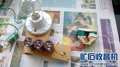

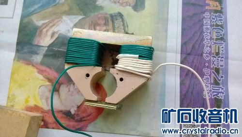

表头磁钢充磁没有多难,我几年前曾为一失磁的500表头充磁。当时手中什么都没有,我是用普通的电源线在磁钢两极柱上分别缠绕了十几圈,将市电经4007整流后给一组电解电容充电(电路中串有40W白炽灯泡),电容总容量约为一千微法,待充电结束后,手持老虎钳夹着线头往线圈接头放电,只听“啪”的一声,充磁结束!当然操作要小心。完后小心将动圈装回试验,表头灵敏度已恢复。我这是业余的业余玩法,仅供参考。

发表于 2022-11-4 17:32:49 来自手机 | 显示全部楼层
再补发两张图片说明一下

发表于 2022-11-4 18:30:45 来自手机 | 显示全部楼层
拆动圈也简单,就拆两颗螺丝,只是拆之前必须制作一个保护叉以保护动圈,将保护叉叉入动圈组件中,拧下左右两颗固定螺丝,将保护叉与组圈组件一同从磁铁中取下即可
发表于 2022-11-4 18:37:42 来自手机 | 显示全部楼层
保护叉图片,以铜线制作

发表于 2022-11-4 18:41:19 来自手机 | 显示全部楼层
不需要消磁,只是要用软件短路两磁极,见上面磁钢图片
