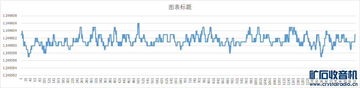

 楼主| 发表于 2022-11-9 17:43:51 | 显示全部楼层
AD780的长期稳定性还是可以的。
对比一下LM385-2.5V的稳定性。

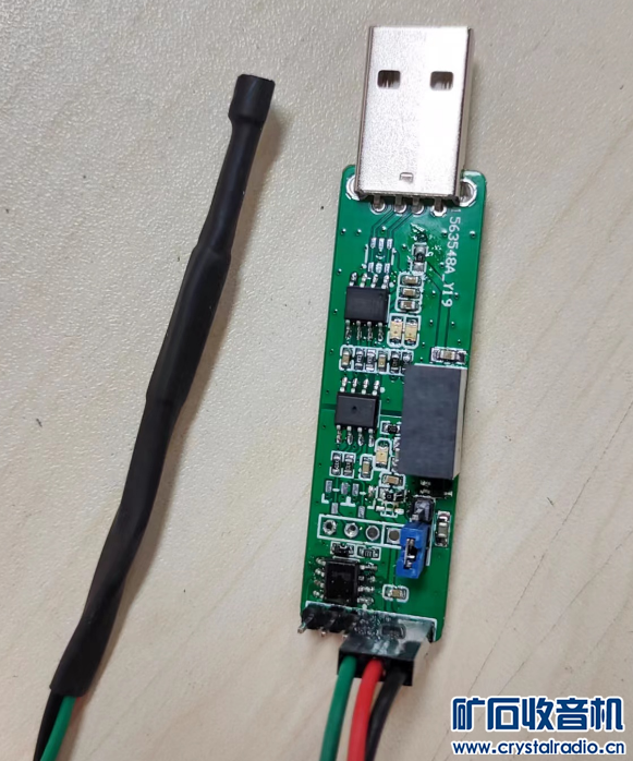

 楼主| 发表于 2022-11-28 17:02:40 | 显示全部楼层
打样的温度采集板到货,刚才组装了一个。
就是在之前的隔离串口后又加了一个小MCU读取18B20的温度,通过串口传回PC机。
上位机的程序再改一下就可以同时监测温度了。
