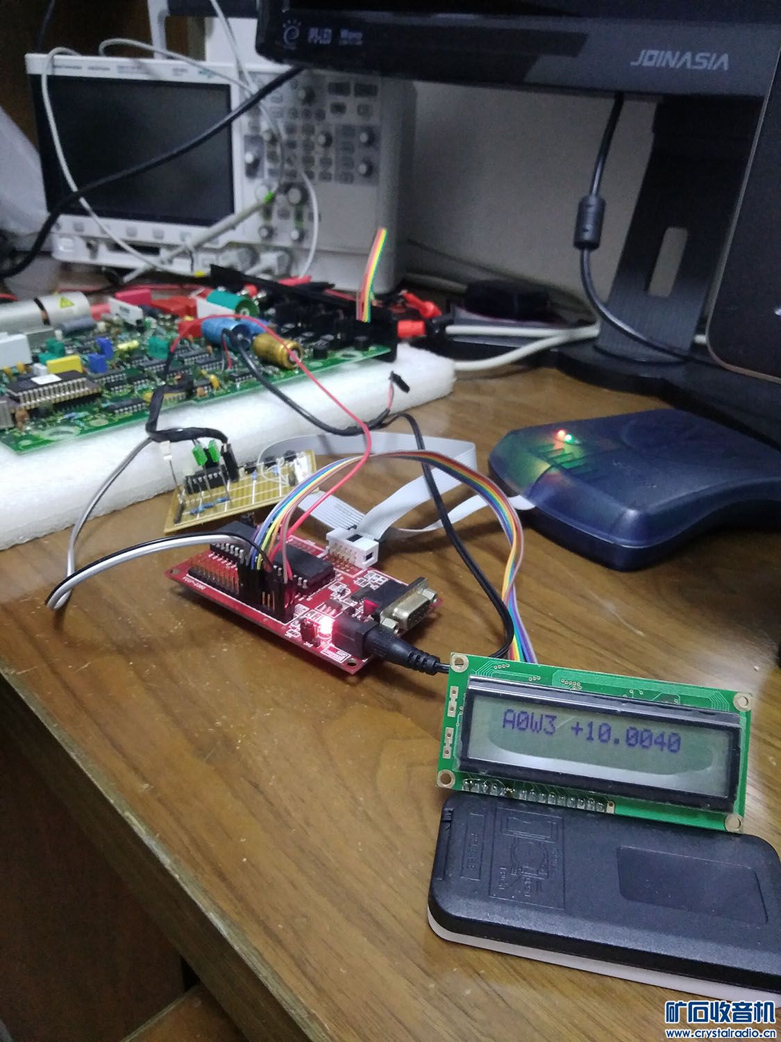

话说最近中了坛里的大神的高位台表的毒,奈何又囊中羞涩,只好去淘了块上古台表:SOLARTRON 7150PLUS。
此表是上世纪80年代产的6.5位表,精度也马马虎虎,就是更新慢,最后两位有点跳。
为了测试表的稳定性,自己做了一个基准,手上正好还有一些AD780就只好先用上了。
用洞洞板焊的小电路,用铜箔包起来,又加隔热,然后装到一个小塑料瓶中。
用电池供电
到此并没完,还要记录数据才能看到曲线。
由于台表只带GPIB接口,所以只能想法从这里取数据。
在GITHUB上搜到一个USBGPIB的转接板,看着挺简单的,立马开干。
注意这个主IC是ATMEGA32U4,不是ATMEGA32。我就是犯了这个错误,因手上就有ATMEGA32,结果焊上去短路发热,结果才发现芯片型号错了。
焊好后烧固件都简单,注意测试设备的固件要改名后替换掉U盘里的FLASH.BIN文件。
烧好后就可以在电脑设备管理器里发现USBGPIB,但还要安装驱动才能用,到NI网站下安装NI-VISA和NI-488.2就可以正常显示设备了。
然后就是找PC端的上位机软件。

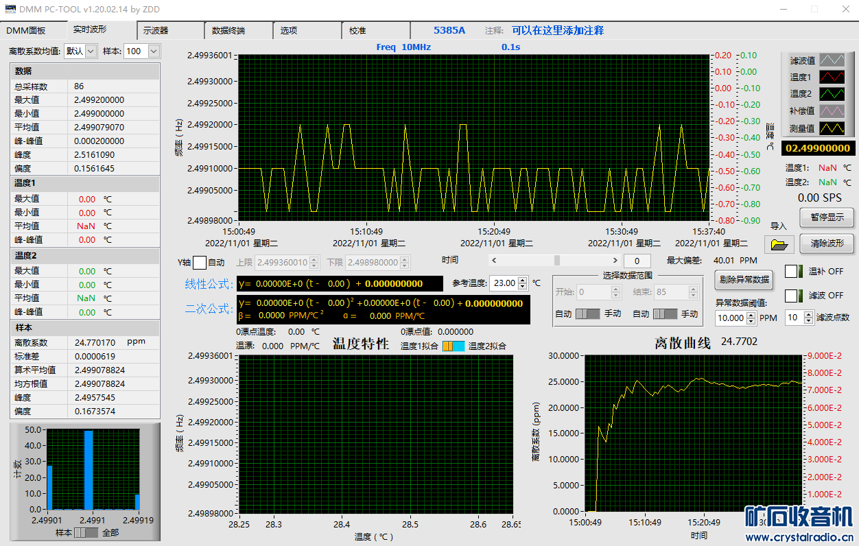

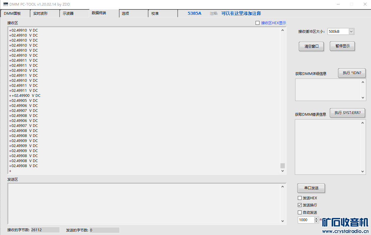

38度ZDD的软件拿来用了,但是没有这个台表的型号,试了几个发现用5385A可以取到数据。
虽然单位有问题,好歹可以用。
更好的上位机软件还是要再找找。
在此对上面的前辈表示感谢!

话说AD780短稳还是可以的,7PPM最大。但是台表的规格书里是24小时内0.002%,也就是20PPM。
从测试数据来看,离散率是25PPM左右,基本上也符合其尿性。

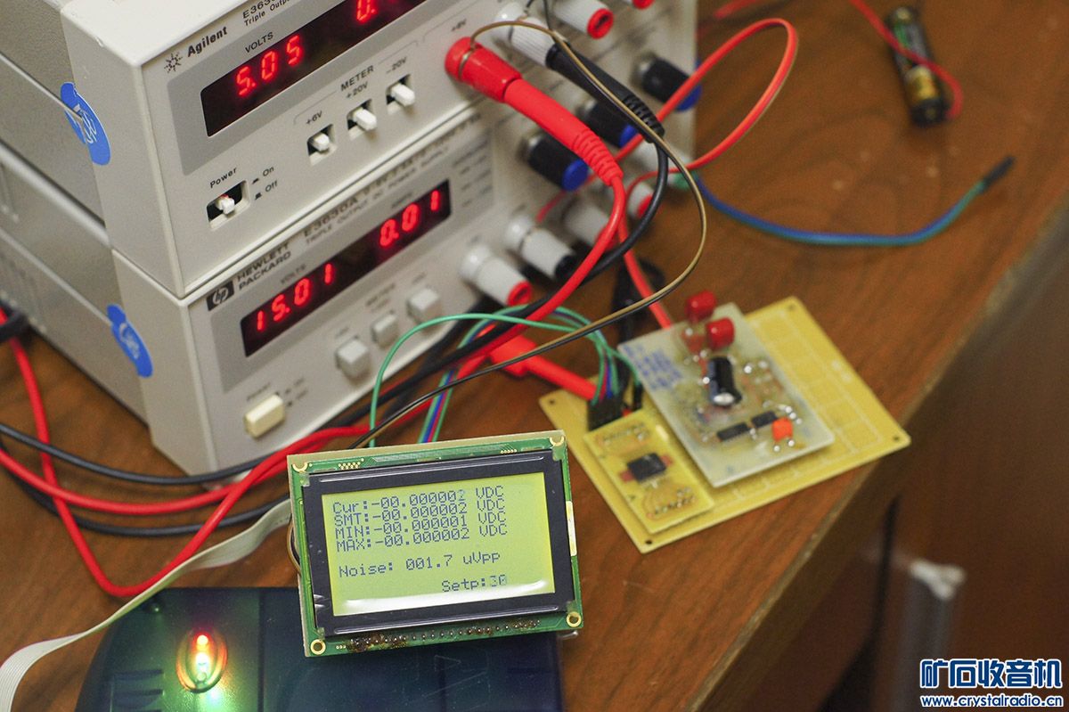

发表于 2022-11-2 07:46:40 | 显示全部楼层
干电池的噪音也比较小,但受温度影响大,接上要稳定一段时间。

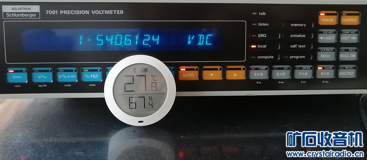

发表于 2022-11-2 12:16:08 | 显示全部楼层
youngchun 发表于 2022-11-2 11:08
刚才也测了一节干电池,稳定性相对是要好一些。电池电压也不是很稳。
7150 是 5 位半表,6 位半是平均好像 32 个样本(忘了具体数字)平均出来的,这个 6 位半比较不靠谱,干电池比如南孚碱性电池,短时间内还是比较稳定的,我用来测试过 ADS1232,噪声是 uV 级的:
本底噪声:
7150 这个东西,其实以前隔壁论坛有不少数字板被那个电池腐蚀的 7150(系列,含 7151),加之其屏幕大多老化看不清了,就有人找我开发了一个替用数字板,用 M32 单片机做的 所以我还挺熟悉它:
这东西 ADC 在抹泥板上,模数之间就是标准的 UART 协议,测量结果以 5 位半的 ASCII 字符发给数字板
所以就别指望它的 6 位半了。另外,折腾 GPIB 对它来来说就很那啥了,它就是标准 UART,PC 上弄个串口能直连的 我还写了个上位机程序直连抹泥板:
