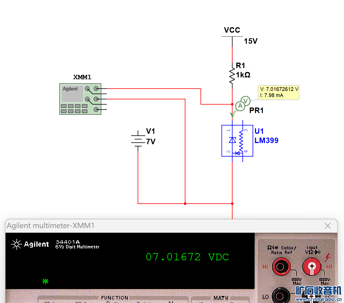

在过去仪表分辨率不足时这个方法很常用,比如你有一个 34401A(MS 里万用表就是这个),你去测 399,可以得到 6 位数字结果,小数点后有 5 位,分辨率也就是 10uV
但是假设你有一个已知且确定还稳定的 7V 电压源,你可以这样测,然后把 7V 和表测的数值相加,得到小数点后 8 位结果
***实际上 34401A 最低量程是 100mV,所以如果你用真实的 34401A 结果要少一位***

图文并茂,很清楚。
有点差分输入的原理,充分利用了表的量程和分辨率。

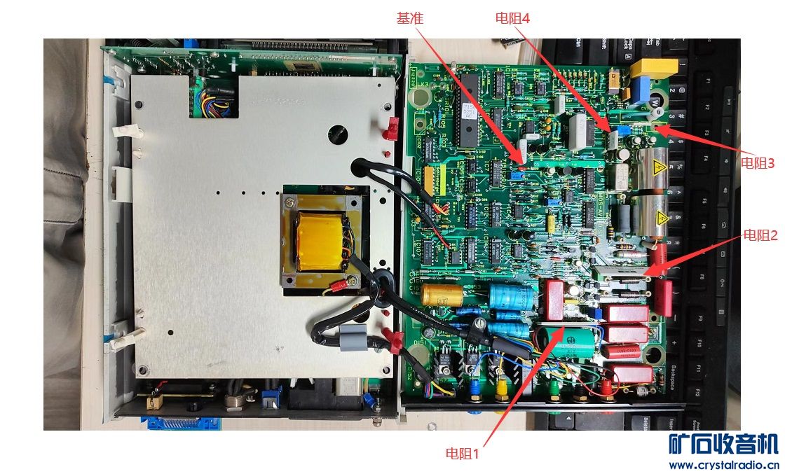

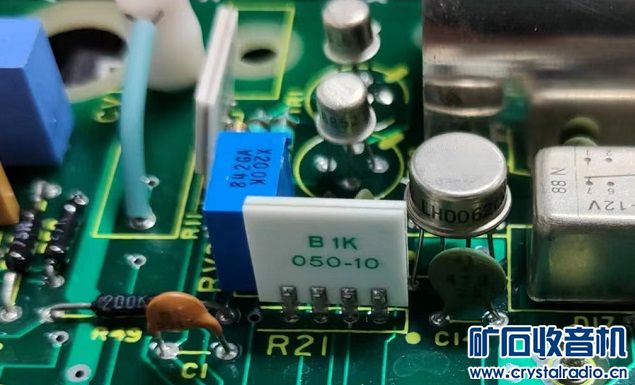

拆机图来了。4个电阻还在。
这就是基准1N829A了
看模拟板上有拆修的痕迹
是反面这个IC105有动过
还有看到EEV上有人说这个EMI滤波器可能会有问题,现在暂时没出问题。

两个 1776 两个 T912,那不错呀
那个插座用久了还是电压高了,会爆浆,我这里 7150 爆过一次,气得我把抹泥板拆出来弄那个玩意了
7071 (楼上的 7081 的缩水版)爆过两次,那次有人一家伙出 3 台还便宜我收了,结果一炸再炸,最后怕三炸第三台丢给某人(委托我折腾 7150 那人)了
这不算完,我的 3458 也炸过
好在 3458 的那个 EMI 插座是标准大小,我随便买了个国产便宜货替换了。7150、7081 的那个尺寸国产的没有,原装的?比表还贵
我连 3458 都不介意换个国产便宜货,其实食古不化之人?我就...

看来真是个定时炸弹,指不定什么时候就爆。

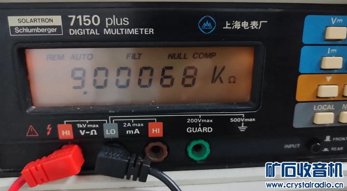

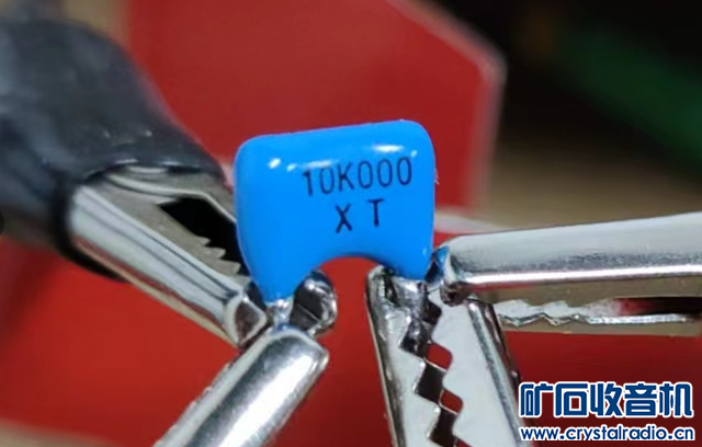

搞了几个0.01%的电阻,测试了一下,没什么压力。
4W方式
4W方式
4W方式
1K0000
1K0000
1K0000
10K000
10K000
10K000
9K0000
9K0000
9K0000
