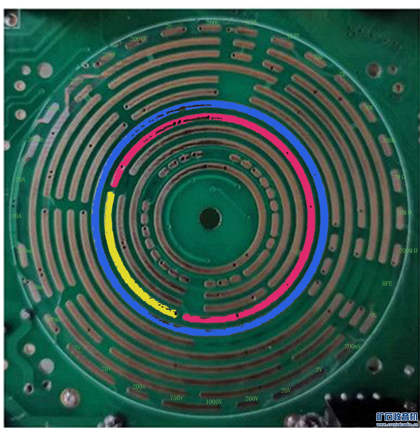

 楼主| 发表于 2022-11-2 22:47:13 | 显示全部楼层
15979399122 发表于 2022-11-2 17:32
把你的档位盘拍个照出来,一直没看到你的表档图。
刚看到帖子,今天太晚了,明天拍照上传。谢谢关心🤝
 楼主| 发表于 2022-11-3 11:26:08 | 显示全部楼层
圆圈图和拨片图上传
经过比对,没有重叠的情况

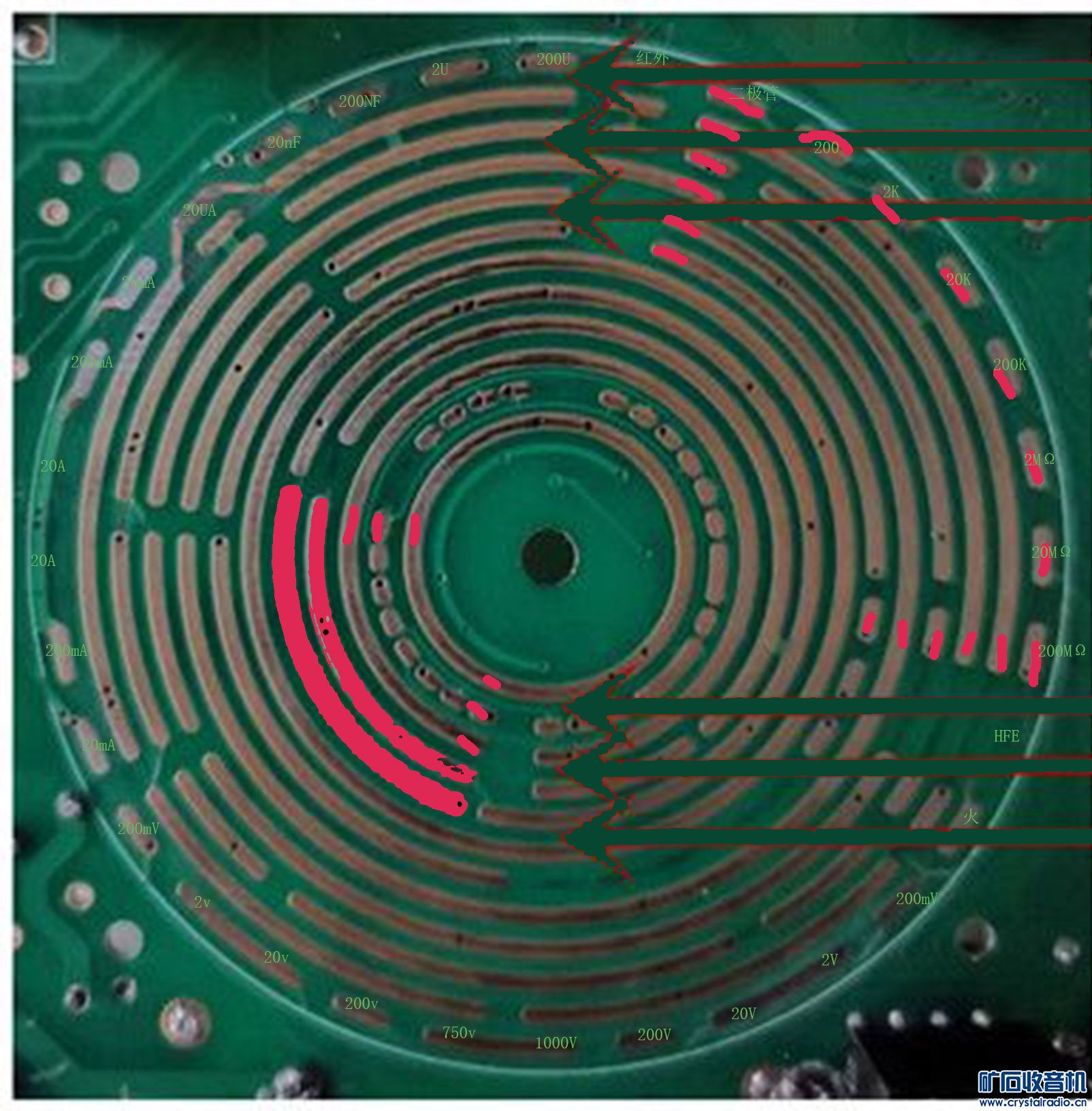

发表于 2022-11-3 13:10:47 | 显示全部楼层
我几台都和你不一样,还是按1-3-5的排列看看吧。
发表于 2022-11-3 13:17:45 来自手机 | 显示全部楼层
按这个排下看
 楼主| 发表于 2022-11-3 13:19:11 | 显示全部楼层
真是没见过这么紧密排列的。
好的,按你说的我回家重新排列一下试试
发表于 2022-11-3 13:39:04 | 显示全部楼层
看了看,好像没有错呀!
电阻档
 楼主| 发表于 2022-11-3 13:45:51 | 显示全部楼层
美人鱼999 发表于 2022-11-3 13:39
看了看,好像没有错呀!
对啊,把这拨盘取下来,开机,显示正常;
把拨盘放上去(除电阻档位、蜂鸣档位、红外接收档位以及“火线”档位外)就数显乱码,真是服了
发表于 2022-11-3 13:54:29 | 显示全部楼层
HEF档好像最少只有2个簧片,先试这个档,,假如最外是1号,最里是6号的话,HEF档只要3和4      其他都是空的
 楼主| 发表于 2022-11-3 13:59:41 | 显示全部楼层
美人鱼999 发表于 2022-11-3 13:54
HEF档好像最少只有2个簧片,先试这个档,,假如最外是1号,最里是6号的话,HEF档只要1和4
对,我回去后试试。谢谢指导
 楼主| 发表于 2022-11-4 12:41:16 | 显示全部楼层
回家按照以下顺序排列了几次,但是,每一次HFE档位还是显示乱码。头大了都
发表于 2022-11-4 13:59:33 | 显示全部楼层
按你的编号,一个应该3 和6 ,对应38楼的图,按说你这个表,2边是不对称的,所以,最外边1道,不会有错呀,不可能换头排列的。
我发现问题了簧片排列可能没有问题,按你的编号6簧片,是区分电阻档和非电阻档的,只要6号簧片在非电阻档,就是乱码,可能电路故障,不是簧片问题。你拿掉6 号,其他复原,应该就没有乱码了,
 楼主| 发表于 2022-11-4 14:24:19 | 显示全部楼层
美人鱼999 发表于 2022-11-4 13:59
按你的编号,一个应该3 和6 ,对应38楼的图,按说你这个表,2边是不对称的,所以,最外边1道,不会有错 ...
所以,就让人弄不懂了
反而,不放拨盘的时候,没有乱码只显示1    看样子板子是正常的,但是,取下拨片后看拨片留在拨盘上的印痕,没有发现放错拨片的痕迹。
发表于 2022-11-4 14:32:22 | 显示全部楼层
∞阻抗∏ 发表于 2022-11-4 14:24
所以,就让人弄不懂了
反而,不放拨盘的时候,没有乱码只显示1    看样子板子是正常的,但是,取下拨 ...
不装6,其他复原,看看乱码吗?可能是电路故障,查6的电路去向。。。。。。看我贴的图,黄色部分是电阻档,红色是非电阻档,很明显了
 楼主| 发表于 2022-11-4 14:54:53 | 显示全部楼层
美人鱼999 发表于 2022-11-4 14:32
不装6,其他复原,看看乱码吗?可能是电路故障,查6的电路去向。。。。。。看我贴的图,黄色部分是电阻 ...
真是 山重水复疑无路,柳暗花明又一村 啊,谢谢啦🤝
