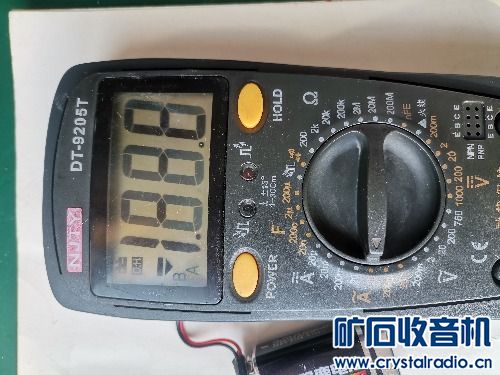

朋友一块南京天宇9205T
 楼主| 发表于 2022-10-29 09:06:10 来自手机 | 显示全部楼层
电阻档位能正常使用
 楼主| 发表于 2022-10-29 09:08:34 来自手机 | 显示全部楼层
其他档位都出现了问题
 楼主| 发表于 2022-10-29 09:09:33 来自手机 | 显示全部楼层
请问大神,这是哪里故障啊,望指教
 楼主| 发表于 2022-10-29 09:10:29 来自手机 | 显示全部楼层
芯片的V+跟COM间的电压是2.97V,芯片应该是好的
 楼主| 发表于 2022-10-29 09:11:11 | 显示全部楼层

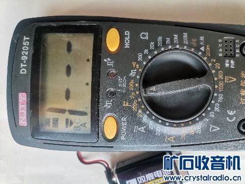

 楼主| 发表于 2022-10-29 09:12:03 来自手机 | 显示全部楼层
还忘了拍里面了
发表于 2022-10-29 10:05:17 来自手机 | 显示全部楼层
先把表盘拆开清洗。
 楼主| 发表于 2022-10-29 10:15:25 | 显示全部楼层
表盘清洗过了,用酒精清洗的。
也许清洗的还不够吧。我再试试
发表于 2022-10-29 10:31:50 来自手机 | 显示全部楼层
仔细看pcb板,原先应该有电池漏液。
 楼主| 发表于 2022-10-29 11:09:41 | 显示全部楼层
没有电池漏液,板子上很干净
 楼主| 发表于 2022-10-29 11:29:59 | 显示全部楼层
15979399122 发表于 2022-10-29 10:31
仔细看pcb板,原先应该有电池漏液。
那几个表笔插孔,不是锈迹,是我镀的铜。
发表于 2022-10-29 19:16:16 | 显示全部楼层
电阻档位能用,那证明芯片是好的,其他档位不能用,大胆猜测下,是不是清洗时档位触片装错了
 楼主| 发表于 2022-10-29 20:10:30 | 显示全部楼层
我拆开时拨片就是这样的,不知道是不是之前他们弄过。
 楼主| 发表于 2022-10-30 09:07:54 | 显示全部楼层
这是档位拨片图,你看看是否正确。
