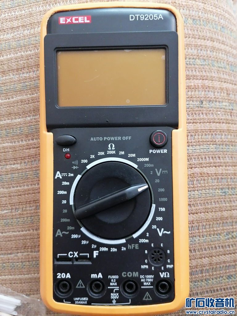

发表于 2022-10-30 11:03:12 | 显示全部楼层
我没有这个型号的万用表,不知道其触片排列,希望万能的坛友有这个型号的万用表能给个排列图,下图是我的杂牌9205A的拨盘触片排列图
 楼主| 发表于 2022-10-30 11:14:13 | 显示全部楼层
sjtx1971 发表于 2022-10-30 11:03
我没有这个型号的万用表,不知道其触片排列,希望万能的坛友有这个型号的万用表能给个排列图,下图是我的杂 ...
好的,谢谢您的付出
发表于 2022-10-30 16:16:15 | 显示全部楼层
谢谢1971,根据你的照片指导,我已成功修复了烦恼二年多的一只9205a数字表。以前在拆卸9205a时,没有注意接触片的位置,还以为9205表的接触片位置是一样的,多次装配失败后,才知道,不同的厂家生产的不同测量档位的表,接触片的位置都不同。吃一亏,长一智,今后遇到类似的修理,一定要先拍照,再拆卸。

发表于 2022-11-2 17:13:08 | 显示全部楼层
你这个表有6个簧片,是不是,有12圈铜箔,全部拿下来,先看最外圈,找相对应的档位,一圈的分析,慢慢的加簧片,能确定的加上,开机试有无异常,无异常,再加。如果是12圈,应该是交叉放置,相同半径不能出现2个簧片,如果少于12圈,是10圈,就有一个位置同一半径有2片。。。。。。。花点时间而已
拿19楼表作为例子,最里圈,可能是符号显示的,装簧片,对和不到,只有2种情况,很快可以确定,然后最外圈,和面板对比,可以比较容易找位置。。。。。。。。。
你没有线路板的圈圈照片,只发簧片的照片,簧片照片上,簧片连续排列,同一半径的有重叠了。。。。。。。
