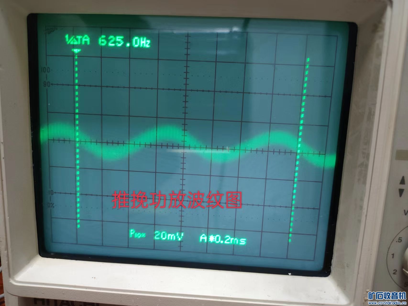

 楼主| 发表于 2022-10-28 18:42:36 | 显示全部楼层
晚上饭后立即折腾,从后级开始测波形图,下面是推挽的波形图,从BG5集电极输入,示波器接喇叭。图形基本正常。(下面3个图的信号注入强度都不变)。说明推挽基本可以的,不必折腾了(去掉了负反馈的电阻。)。

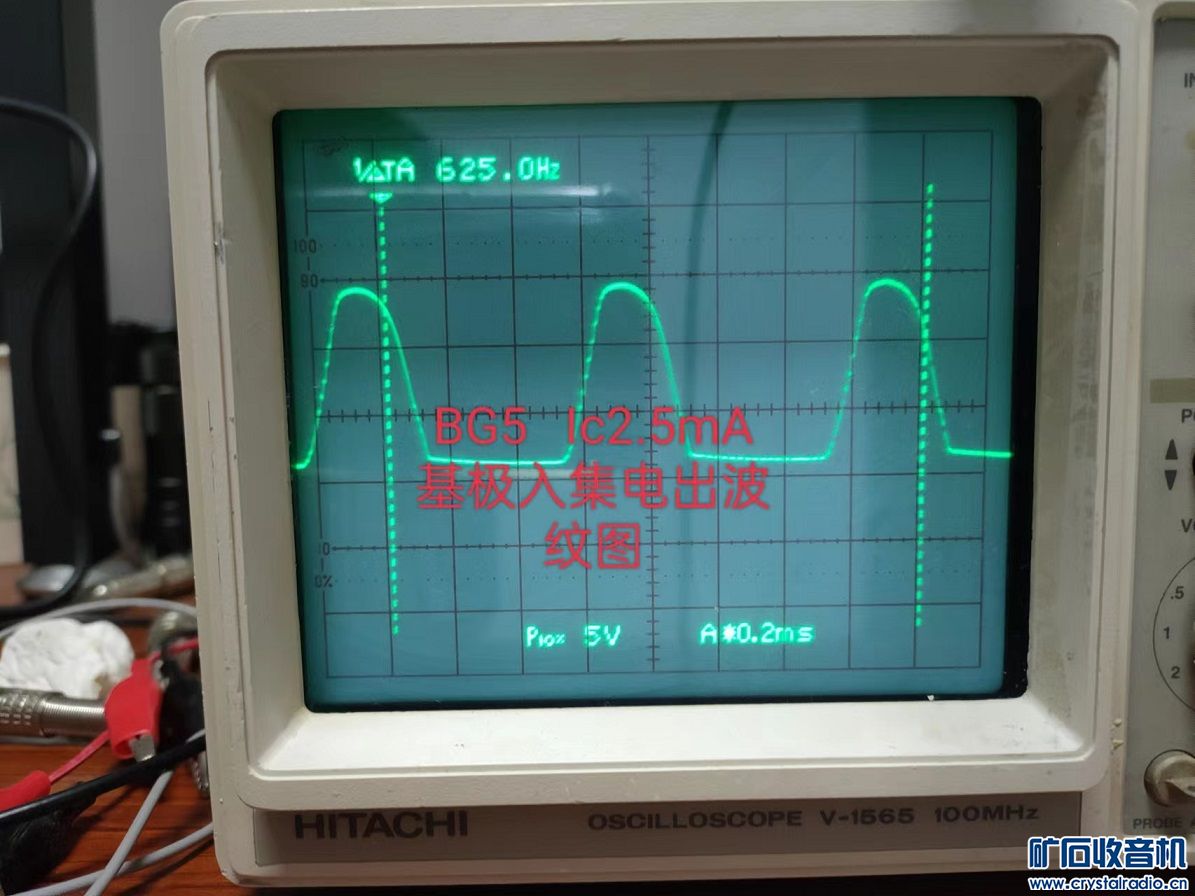

这个是独立的BG5推动级波形图,从电容10UF处注入信号,示波器接BG5集电极。此时集电极电流4mA.(如果基极注入信号,波形相同)请看下图。
 楼主| 发表于 2022-10-28 18:49:30 | 显示全部楼层
这个是独立的BG5推动级低放波形图,从电容10UF处注入信号,示波器接BG5集电极。此时集电极电流2.5mA.(如果基极注入信号,波形相同)请看下图。
发表于 2022-10-28 18:51:24 | 显示全部楼层
rjphsxx 发表于 2022-10-28 18:46
这个是独立的BG5前置低放波形图,从电容10UF处注入信号,示波器接BG5集电极。此时集电极电流4mA.(如果基极 ...
好像饱和了,你先量好各个工作点的电压值,标记好了再测试交流,
 楼主| 发表于 2022-10-28 18:56:39 | 显示全部楼层
老师,问一下。推动级如果低于2mA是否也能推得动后级得推挽?静态电流2.5mA是否也太大而饱和了吗?BG5电流如何配置?电阻如何搭配?感谢了!!
发表于 2022-10-28 19:00:31 | 显示全部楼层
rjphsxx 发表于 2022-10-28 18:56
老师,问一下。前置级如果低于2mA是否也能推得动后级得推挽?静态电流2.5mA是否也太大而饱和了吗?BG5 ...
可以的,电流慢慢调,一般0.5-1mA都会响的,至于效果等功放正常再调大,没有问题的
发表于 2022-10-28 19:02:02 | 显示全部楼层
我不清楚你怎么测试电流的,一般2mA是不会饱和的,你看一下变压器初级直流电阻多大的,再量一下初级电压降,估算一下是否正常,测试时将电位器调至最小音量,也可以测试R14的电压值来估算静态电流,不过10欧姆电阻压降可能偏小,没有数字表可能测不准
发表于 2022-10-28 19:10:08 | 显示全部楼层
BG4放大叫前置级,BG5叫推动级。推动级电流2~4mA,低压机3~5mA。重点测一下BG5集电极对地电压。
