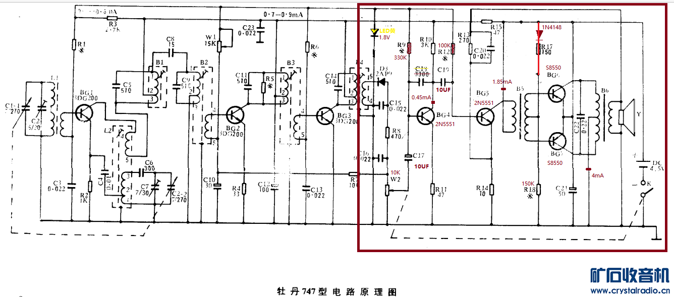

继续请教各位老师:牡丹747低放电路

发表于 2022-10-28 12:22:06 | 显示全部楼层
楼主最好恢复原电路。从故障现象看,音量只能开到最小,才不失真,且第一级低放就有失真,说明BG4设置不当。
BG4的电压增益=R10/R11=3000/47=64倍,显然过大了,可以把R11换成1K,或换成3K的可以调电阻,把收音机声音开到最大,调整电阻不失真为止。

老师你好,我有锗管3A31,81都有,我就是想硅管折腾一下,谢谢你们!。低放第一级就波形变了。不知什么原因?后面越来越严重。折腾几次没效果就放一边了。
关于1N4148是模仿 “中夏921电路图”  改的。
等我有时间后,从后面组装一级测一级波形。试试。

楼主最好恢复原电路。从故障现象看,音量只能开到最小,才不失真,且第一级低放就有失真,说明BG4设置不当 ...
好的,好的。按老师的分析有空再去更换R11(曾经把R10更换为1K,没效果。)。再问一下,BG5的射极的电阻要改吗?
发表于 2022-10-28 12:31:37 | 显示全部楼层
在矿坛说了无数遍了,硅管推挽不好做,重点就是把图中那个4148换成bc并联的三极管,型号和推挽管同型号(同批次最好),重新调偏流,问题就会迎刃而解

好的,好的。按老师的分析有空再去更换R11(曾经把R10更换为1K,没效果。)。再问一下,BG5的射极的电 ...
R11可以适当增大到100,不改也可以。最好用示波器看一下BG4输出波形,是什么类型的失真,检波后信号幅度是否过大。
还可以直接跨过BG4,把电位器抽头信号直接接入BG5试试看。

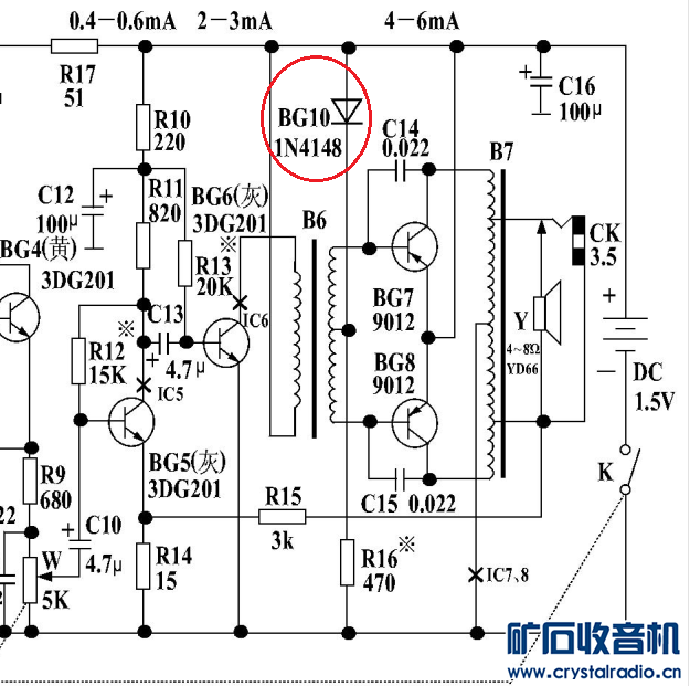

rjphsxx 发表于 2022-10-28 12:26
老师你好,我有锗管3A31,81都有,我就是想硅管折腾一下,谢谢你们!。低放第一级就波形变了。不知什么原 ...
中夏921的IN4148在这里哦
按照921的改法应该这样才行:坛友“lzm3339”说得对
有硅管的功放电路,牡丹7410A:
发表于 2022-10-28 13:10:04 | 显示全部楼层
正如24楼所述首先感觉 BG4的工作点不对,BG4工作在甲类放大静态电流理想状态在导通与饱和区间的中间为最好,最大输入信号时负半周不能进入截止正半周不能超过饱和才能最大限度减小失真。如果是放大倍数过大可以适当利用直流负反馈降低放大倍率。网上查的2n5551的放大区间集电极电流2-12mA选取而你标注的是0.45mA处在截止与放大交界处肯定会失真啊。

 楼主| 发表于 2022-10-28 15:10:05 | 显示全部楼层
海洋DZ 发表于 2022-10-28 13:07
中夏921的IN4148在这里哦:
嗯,回家后仔细看了电路图,实际的电路图没弄错,早上我是在单位登录论坛时,凭着记忆画错了帖子的图,现在已经没法改了。
