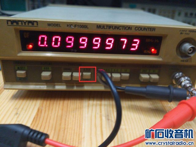

 楼主| 发表于 2022-11-24 20:56:51 | 显示全部楼层
对比测量结果如下,所有机器预热20分钟后的结果。
信号发生器,10M方波。1VP-P(屏幕没显示)
安捷伦
F1000L,用那个标着100M的档位
用那个标着A.PERI的档位
这两个档位的特写。
不知道能看出啥来?
另外,在坛友的帮助下,我学会测量本振频率的方法了,用上述2个仪器均可测量。在此表示感谢。

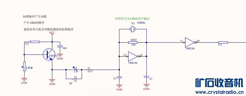

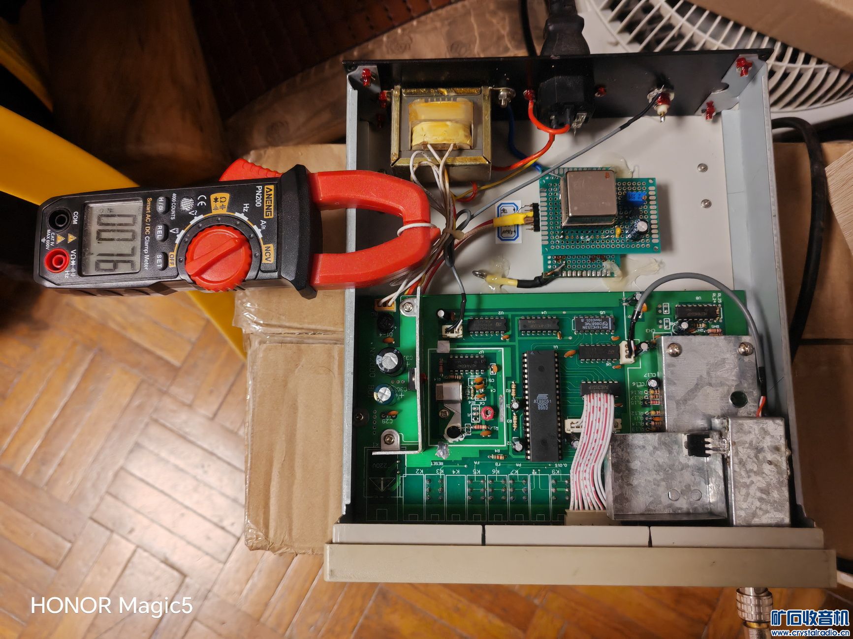

发表于 2025-2-1 11:39:10 | 显示全部楼层
我的改造方案:
       花十元买一个二手的五十四所5V压控10.000MHz恒温石英晶体振荡器,在印刷电路板10MHz晶体振荡器旁将U7型号HD74HC04P的12脚与13脚接石英晶体振荡器之间切割断开使原石英晶体振荡器停止工作,并将V1功率管的E极断开或者拆除使原恒温加热功能也停止工作以节省电源功耗,在U7的13脚处串接容量0.1uf的瓷片电容到新的10MHz恒温石英晶体振荡器输出端,实测原机变压器交流输出9V交流工作电流约0.86A推算岀5V直流稳压电源输出端直流电流约1.5A,去除V1功率管后交流输出9V工作交流电流约0.68A推算岀5V直流稳压电源输出端直流电流约1.2A,并且得V1功率管约耗200mA电流。
      改后实测刚开机在恒温晶振启动预热时变压器交流输出9V端交流工作电流约1.2A此时推算岀5V直流稳压电源输出端直流电流约2.16A,不会是LM7805三端稳压管负载过载启动保护了吧?好在约几十秒钟后交流输出9V端交流工作电流能下降到约0.76A此时似乎比原机更省电,不知是否容易烧毁原机整流管或是LM7805三端稳压管,改制后实际使用时发现开机自检与显示异常,此时可按RESET键即可恢复正常,这是电源供电功率不足所至?目前是使用天宝驯服钟校对十分稳定。
       原机根据实测预热应该约60分钟以上才能免强稳定,改制后用五十四所的恒温晶振10.000MHZ后实测预热应该约2分钟以上就能十分稳定。
