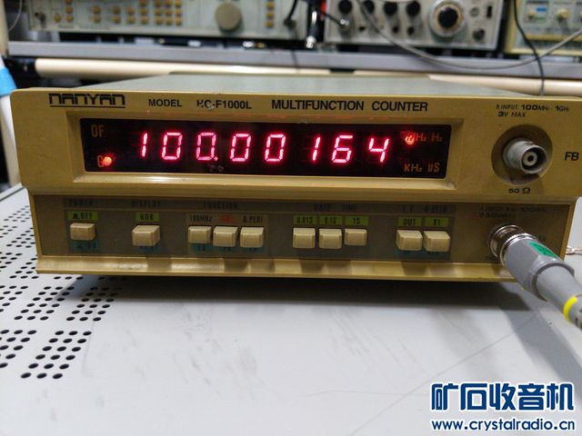

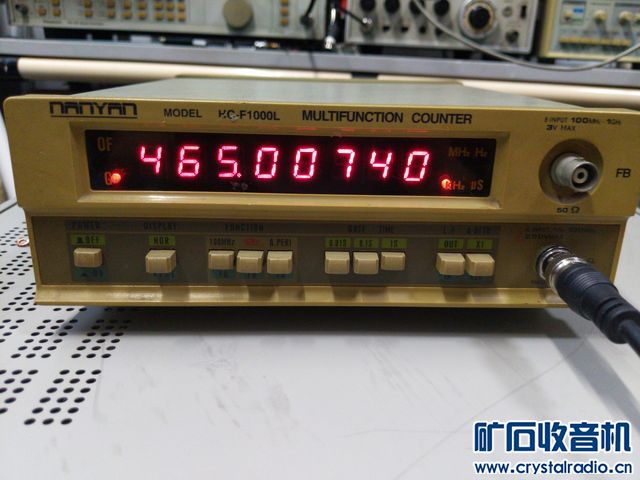

手里有一台 HC-F1000L频率计,牌子貌似是 NANYAN ,南雁吗?
是大约再2004年左右一个修手机的朋友的,后来他手机铺子不开了,机器就给我了。当时我还不知道是个啥东西,就放家里了,一放好多年。后来知道是个频率计,原因还是因为我买了个安捷伦的53181A。
本次是测试下这台机器的性能。
第一部分:

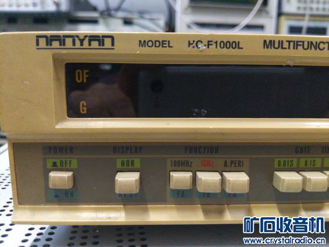

外观
面板比较黄了,也有些小磕碰,没大伤。

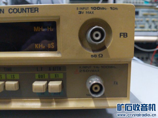

有2个输入通道,
FA是1Hz-100MHz,最大能250V电压,不知是P-P还是Vrms。总之比安捷伦强多了,安捷伦是5Vrms。
FB是100Mhz-1GHz,3V电压。这个频率高于安捷伦,安捷伦是225MHz。
当然别的不能和安捷伦比,价格也差异悬殊。

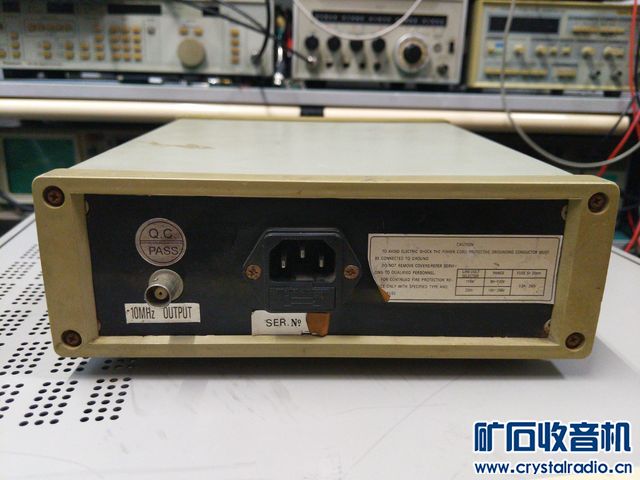

后背:
有个10M的校准口
电压220V,看着支持117,没敢试,也没找到调整的地方。

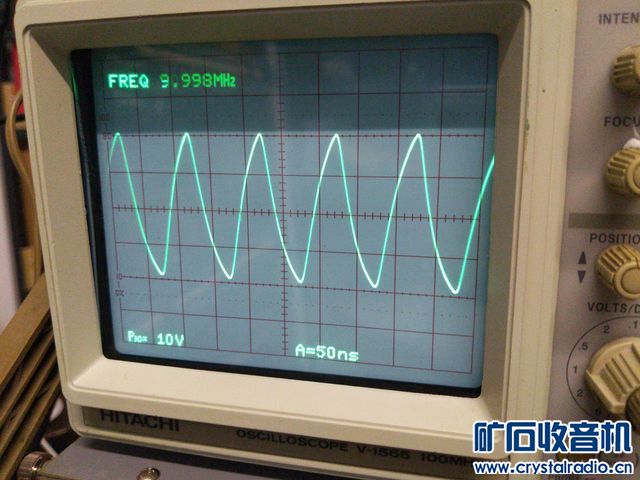

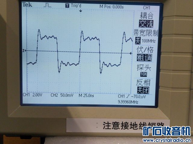

接示波器,53181A频率计等,一次只接一个探头。
示波器就是这个波形。不知为何。数字示波器
频率还行。
模拟示波器,这个波形。20Mhz BW LIMIT开关都变化不大。
总之这是个校准输出,频率准即可,波形就没法看了。
记得论坛以为坛友说过,这个输出是频率计自身的基准输出,基准没问题,输出就没问题。不过用自己的探头检测自己的基准,没法相信,一手裁判,一手队员,不行的。所以本次是用另外的机器测试的,发现这么多年了这物件还没怎么偏。
 楼主| 发表于 2022-10-27 20:13:09 | 显示全部楼层

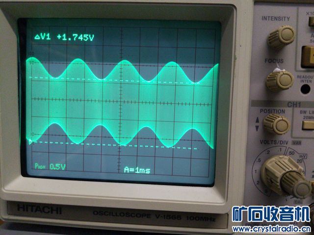

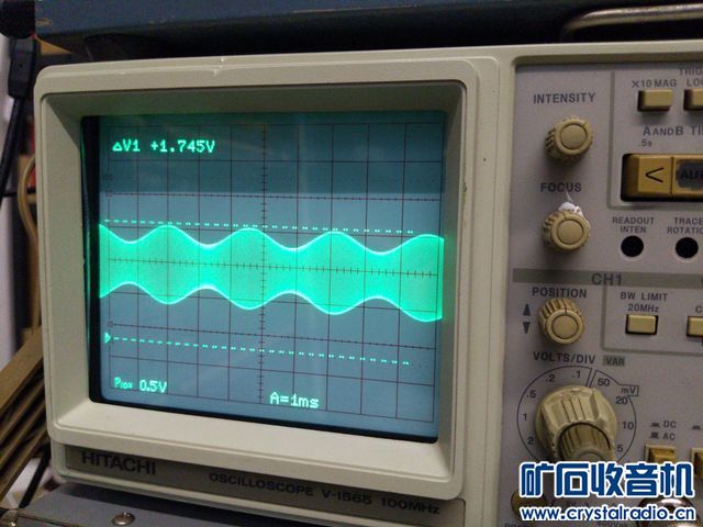

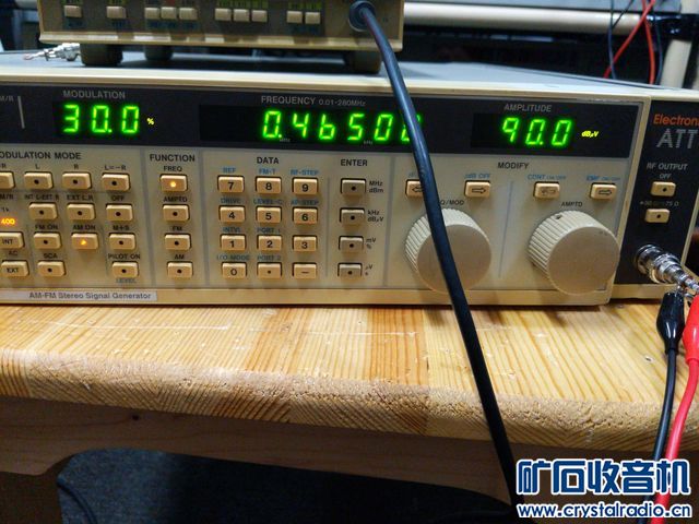

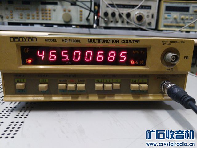

第三部分,测量AM调幅波
松下VP8131A,发出调幅波,调制度30%。频率是中频465k,当前是90dBuV,10**(90/20) = 31622.776601683792,大约是31.6mV 。
我怀疑这个机器输出内阻是50欧姆,表头显示的是用50欧姆负载的时候的输出电压,这里空载(仪表探头阻抗兆欧级别)测量值应该翻倍大约62mV才是。我的安捷伦信号发生器也这个德行,没法信。
不要看这个波形是1.745V,我用的X1探头,机器没改是X10。实际是0.1745V P-P。咋算来着?
174.5/2 *0.707 = 61.69 权当凑个数吧。
显示正确
显示正确

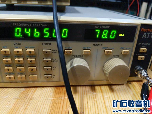

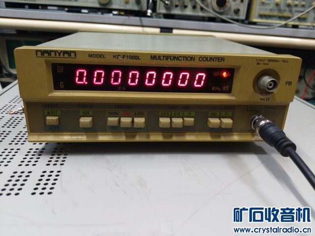

第五部分:最小电压极限1
78dBuV,按照前面的算法,大概是 15.9 mV
示波器显示的两条横虚线之间的电压,不作数。

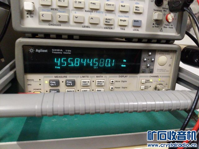

安捷伦还行
HOLD不住了,往下掉了。
 楼主| 发表于 2022-10-27 20:20:51 | 显示全部楼层

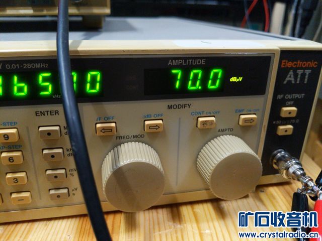

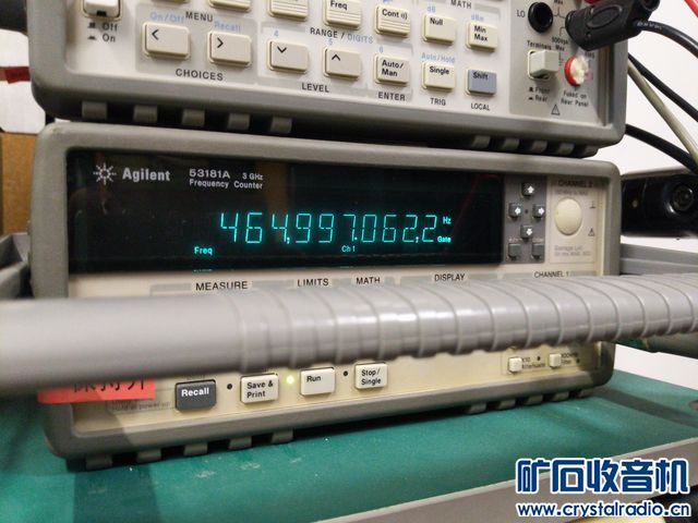

第六部分: 最小极限电压2
下降到70dBuV
安捷伦也HOLD不住了,往下掉
这个更没戏了。
看来贵有贵的道理,不过贵10倍,性能可没超过10倍。
另外说下,这个HC-F1000L,速度没安捷伦快,需要等一会才能显示。安捷伦基本无延迟感。这个有延迟感。

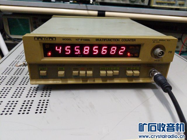

第七部分: 收音机中频测试
一台日本收音机,叫个什么皇冠来着,貌似为坛友处购得。机器被我修好了。
正常,就是455的中频
正常。
 楼主| 发表于 2022-10-27 20:24:06 | 显示全部楼层

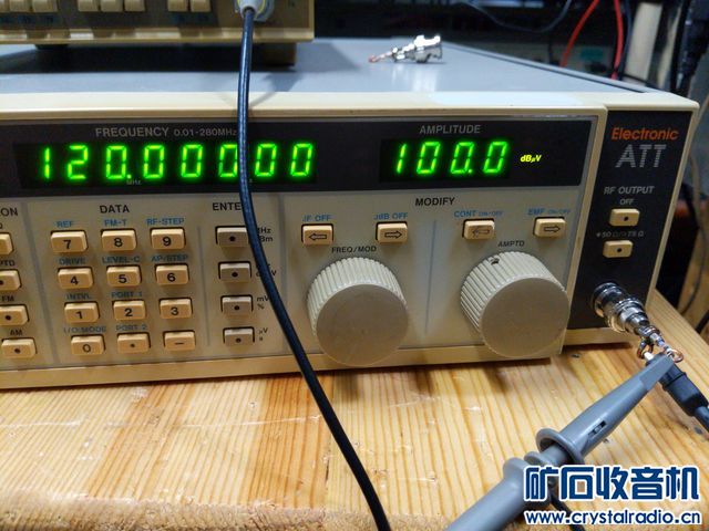

第八部分:极限频率测试
频率调到120M,输出稍微调大点,频率太高衰减厉害,太小了锁不住。
能正确显示,我用的还是FA通道,标称100M,还挺实惠。100M也测试过,正常。

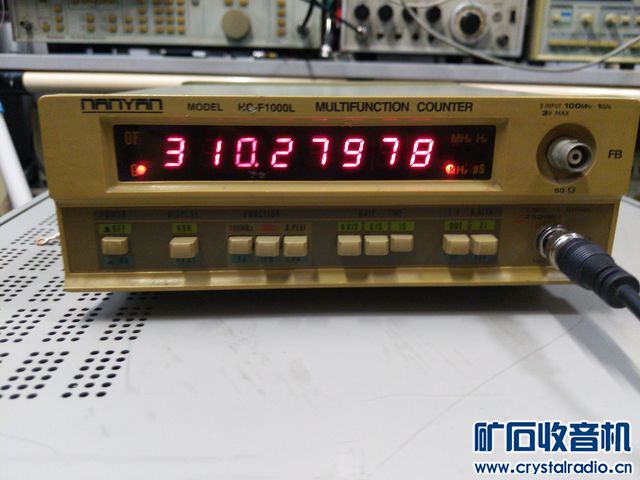

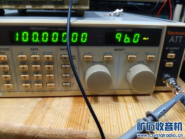

第九部分: 高频率下的极限电压
基本就96dBuV还行,再低一些就锁不住了。高频衰耗厉害,漏的多。不好锁
能显示,没问题。
后来用一根直通线就是两头都是BNC的那种试了试,到84dBuV能锁住,看来这种线比夹子衰耗小不少。不过用不方便。
我又测试了一下通道FB, 松下VP-8131A能跑到280多M,显示没问题,77dBuV能锁住,在小了就不太行了。
不过如果不是调幅波,是等幅波,总体还要容易些。

总结:
我看了下这个机器 某鱼 再100块左右,感觉还是挺超值的。不过缺点就是速度慢些,相比安捷伦来说能感觉到延迟,但不是很厉害。
对太低的电压是锁不住的,同理安捷伦也锁不住,不过HC-F1000L更差些。
直接测量本振基本问题不大。不过,收音机本振的波很杂的,需要短路天线输入,从集电极测量可能会好些。测量本振的时候影响本振频率。我没拿HC-F1000L测试过,但是安捷伦就是如此。不过有时候也未必测量的出来,原因是因为波形太杂,谐波太厉害。
倒是测量电子管的非常轻松,不需要探头接触,示波器探头的地线和探头短接弯成一个环,靠近或套在电子管本振上即可检测到频率。这种方法对本振频率基本无影响,非常好用。
直接测量天线谐振频率,也不行,安捷伦也不行。因为天线信号杂不说,音频波形变化很大,不是简单的400HZ音频信号,因此锁不住。
测量检波前的中频没问题,前面演示过了。对谐振频率基本无影响。我前面测试用的直通线,都没问题。如果用示波器探头调到X1模式更好。我后面测试100M,120M用的就是示波器探头。直通线也能测试,但不如探头方便。一个普通的P6100探头即可,某宝可能几十块就够了。

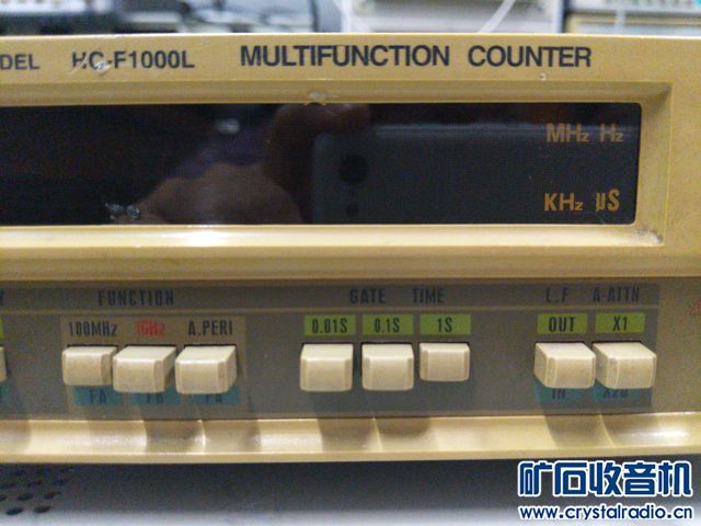

 楼主| 发表于 2022-10-27 22:11:54 | 显示全部楼层
目前我能知道的:
power:电源开关
display: 显示清零。按下数码管重新显示,貌似可能会重新测量,具体不知。
function:选择FA还是FB通道,还有一个按钮 A.PERI不知道干嘛
GATE TIME:貌似和触发有关。不知道那个最小的测试电压是否和这个有关,没试出来。
L.F,不知道。A-ATIN,不知道。
测量时:
power按下,并预热几分钟。
function的FA按下。
gate time里的 1S按下(别的也行,没研究明白)。
探头可用示波器 探头,拨到X1模式,当然如果信号很强(大约0.5V以上就可以)X10也是没问题的。
然后就是测量了。
不知道手册能否找到了,HC-F1000L很多厂家都在做的。
