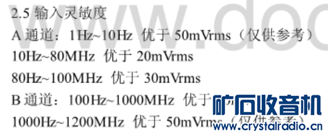

 楼主| 发表于 2022-10-28 09:47:06 | 显示全部楼层
再次感谢16楼,结合我实测的结果,目前这表还行,不低于上面的指标。
看来这个老仪器也不是不行,晶振这种东西这么久了还能有精度,看来也不是很差。
我觉着这个表有250V的输入电压,挺方便的,昨晚上捅了一次220V插座,没事。

发表于 2022-10-28 10:43:31 | 显示全部楼层
看来这个老仪器也不是不行,晶 ...
危险动作,250V要开衰减的呀!幅度大于300mVrms,开衰减ATT
 楼主| 发表于 2022-10-28 10:50:36 | 显示全部楼层
感谢,我是看了那个FA端,写着MAX  250V,就直接戳了。
的确频率计的输入都不高,那个安捷伦只有5V,小的可怜。
