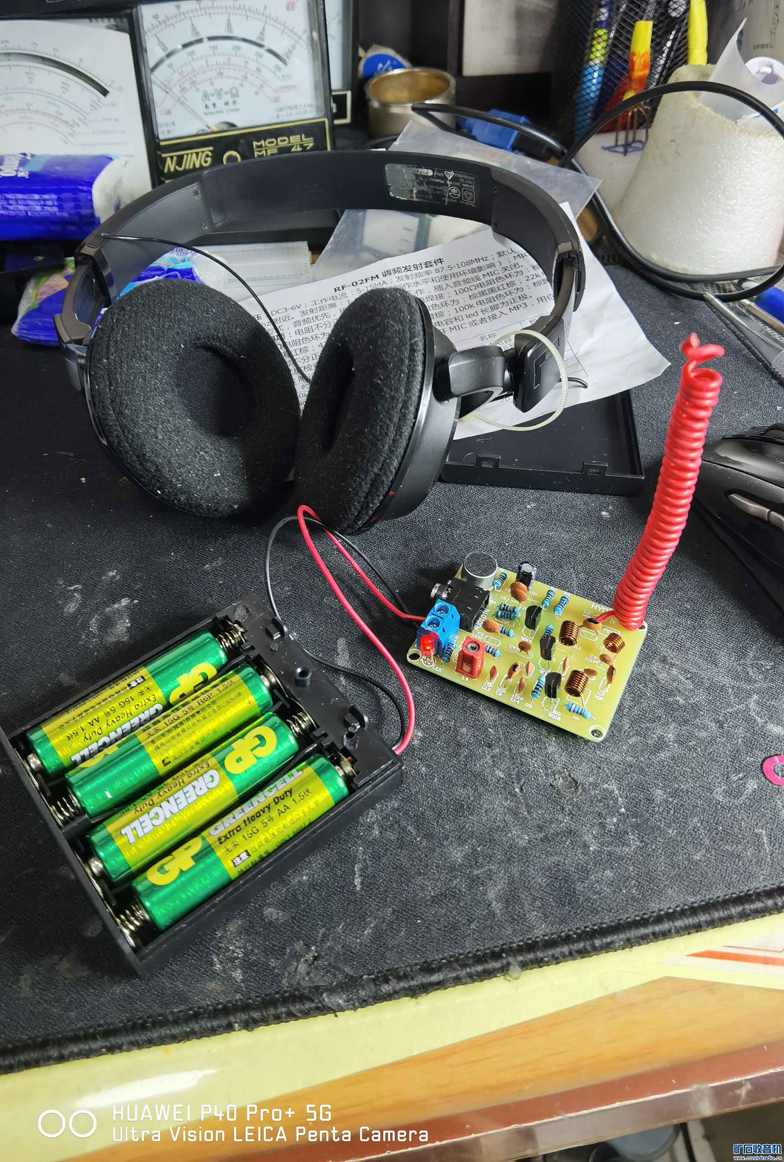

丙类功放谐波太多了,请问怎么解决

bd6cr 发表于 2022-10-25 09:39
我制作了一个超再生接收机来接收这个信号,效果还挺稳定。图片上面是接收机,下面是AM信号发生器。
制作得挺好的,不知道发射距离和一些参数怎么样?
 楼主| 发表于 2022-10-27 13:10:49 来自手机 | 显示全部楼层
quexing 发表于 2022-10-24 10:31
是不是对讲机用的?
不是啊,就是一个业余频段的微功率发射机,我自己没有那种50m晶振,所以用了12m的,感觉没太大关系,毕竟都发射不远

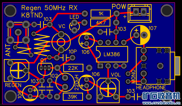

发表于 2022-10-30 22:36:55 | 显示全部楼层
效果也不错,我还专门为再生接收机画了个板子,过几天测试。
