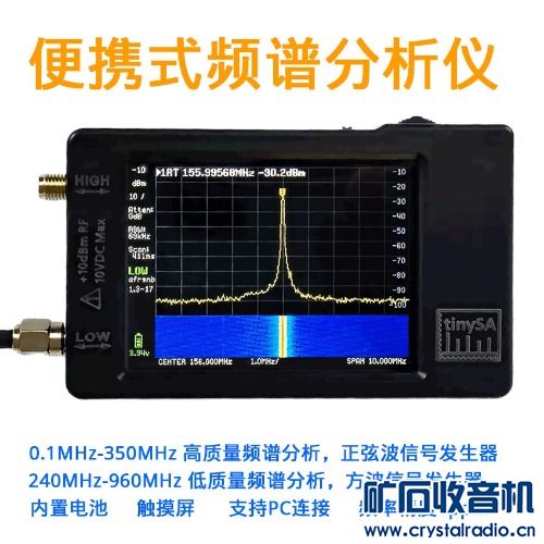

丙类功放谐波太多了,请问怎么解决

 楼主| 发表于 2022-10-23 14:10:54 来自手机 | 显示全部楼层
changwanren 发表于 2022-10-23 13:54
你的频谱是在发射功放电路上测量的还是在接收后的电路上测量的?看你的前面帖子好像发射频率12MHz ...
我用的是12m晶振,用手持 频谱分析仪测的空间中的电磁波,就是图上这种
发表于 2022-10-23 14:19:53 | 显示全部楼层
丙类降谐波就两招:1、调反偏,优化导通角  2、调输出匹配网络。   这个电路仅10毫瓦的输出就要上丙类,有点莫名其妙。
发表于 2022-10-23 14:31:52 | 显示全部楼层
12MHz晶体,测得空间电波156MHz幅值最大,156/12=13天线谐振在13倍谐波上。加长天线,看看能否得到12倍谐波144MHz,11倍谐波132MHz。

谢谢,的确小功率我也不考虑滤波了,在天线前面串联了电感,的确发射出去的基波强度大了点,不过我这12m基波强度感觉衰减太快了,在一米左右,基波比高次谐波强不少,再远一点我的手持频谱仪就感应不到基波,高次谐波波反而还能感应到

这几天测试了杂散,确实不太理想,通常在-25dBc左右,但是考虑到10dBm的输出,已经达到了国标(不大于-13dBm),所以不必纠结。  出于技术研究,将放大管做了甲类偏置,方法是首先用47p电容接在基级隔直,然后在基级和集电极之间接33k电阻,电流增加了5mA左右,信号功率下降了1dB,杂散下降到-30dBc左右,特别是5次以上的谐波,几乎不见。考虑到原来丙类偏置已经达标,所以不必再改。  我的测试方法是将输出接衰减器后送频谱仪测试。用天线接收的方式不准确,因为天线本身也有谐振特性。
