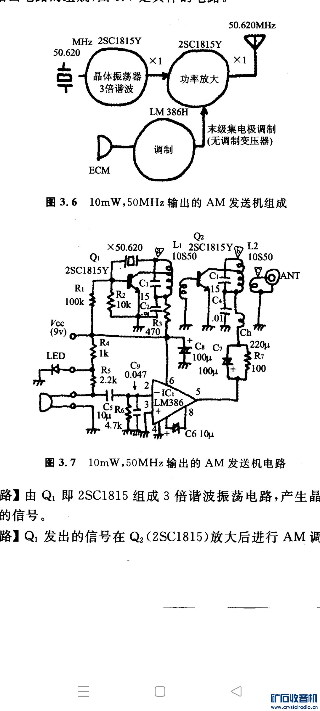

这个图输出基波甚至没有谐波强,而且高次谐波非常多请问该怎么办

推测选频回路谐振于主振频率了,直接用调制级调幅波用丙类放大器失真大………

这么小的输出功率,完全可以使用甲类偏置。
发表于 2022-10-23 10:13:09 | 显示全部楼层
丙类功放的标配——低通。

这我自己也不会设计,都是按书上来的,不过这类功放一般都是丙类啊 ,我直接接天线(也不能说是天线也就一根一米多的导线),谐波强度都很高,但是当我用示波器探头接上去,高次谐波反而能抑制,我猜示波器探头应该就类似一种低通滤波器吧

谢谢,请问示波器探头是不是种低通滤波器,我每次接上去反而高次谐波没那么强了,还有就是连接这种功放的输出低通滤波器应该怎么搞?

没搞明白为何50.620M的晶振 3倍频后还是50.620M

这书有错误,它说应该是16m晶振三倍频,我自己用的12m晶振没有倍频

如果是单频点或带宽很窄,输出一般用串联谐振+低通滤波

谢谢我了解一下试试,这种情况用并联谐振滤波效果真的很差根本没什么用,刚开始我以为是q值太低导致滤波不好,后面调整一大圈也没什么用

晶体采用三次泛音石英晶体。

从截图上看接了话筒,调制方式像是AM,如果是AM调制最好不工作在C类,给第二只管子加个偏置
