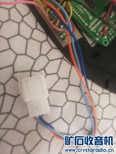

电动车液晶仪表太难接线了。
 楼主| 发表于 2022-10-20 15:13:57 来自手机 | 显示全部楼层
dasheng123 发表于 2022-10-19 19:31
四条螺丝取了,你看看。
控制大灯和左右转向的是带驱动的三根线
 楼主| 发表于 2022-10-20 15:19:50 来自手机 | 显示全部楼层
颜色写的蓝线ock  淡红ock 淡绿线ock
发表于 2022-10-27 14:05:13 | 显示全部楼层
dasheng123 发表于 2022-10-20 15:13
控制大灯和左右转向的是带驱动的三根线
如果判断小板是灯光驱动板,这三根线就接相应的灯。
至于对应关系可以通过实验来确定……
在此之前,首先要有按键可以进行控制。
就是要能把控制信号输入到液晶屏的单片机里。
这一步,目前看难度不小。
