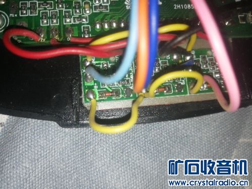

5块钱淘了个液晶仪表,线太难接了,高手给参谋下,谢谢。
 楼主| 发表于 2022-10-18 17:37:33 来自手机 | 显示全部楼层
d+红线和d-红白线接12v到50v液晶可以正常显示就是电压显示零伏特。剩下的都不会接线,请大家指教,太谢谢了。

 楼主| 发表于 2022-10-18 18:10:23 来自手机 | 显示全部楼层
光线就12根。

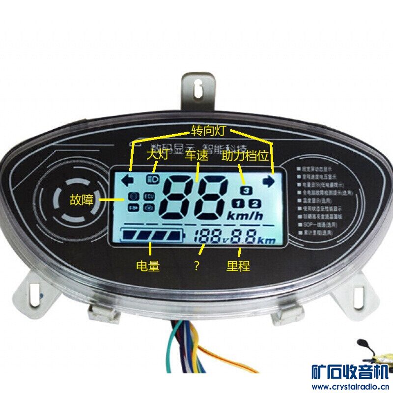

发表于 2022-10-18 22:07:49 | 显示全部楼层
这是雅迪电动车上的液晶仪表:
这个仪表大致有以下功能:
188v 功能猜测:
一、与电量显示结合,具体显示电池电压;
二、与里程显示结合,显示总里程。
根据仪表的功能,应该有下列接线:
一、电池电源线(2根)。电动车的电源有 24V、36V 和 48 V。不知道是不是还有更高的电池电压。
仪表工作电压一般为 5V。因此,仪表上应该有 5V 稳压电源。
二、速度传感器 (2根)。
三、大灯(2根)。
四、转向灯(3根)。
五、通讯接口(4根~5根)
这是大致的猜测。另外应该有操作按键,估计仪表左侧的符号下面就是按键。
液晶仪表没有行业标准。因此,在没有说明书的情况下,很难利用起来。
如果能大致分析出电路构成,或许能(部分)利用起来。

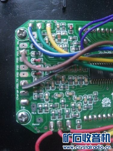

这个仪表上面有 2 个芯片,一个是单片机,另一个是 LCD 驱动,这两者的电源应该都是 5V 。

 楼主| 发表于 2022-10-19 08:17:47 来自手机 | 显示全部楼层
两个集成块都是5v供电,10至50v都能工作。仪表显示后电压表为零伏。电量表也为零。温度也为零。就是都没有测试值。
