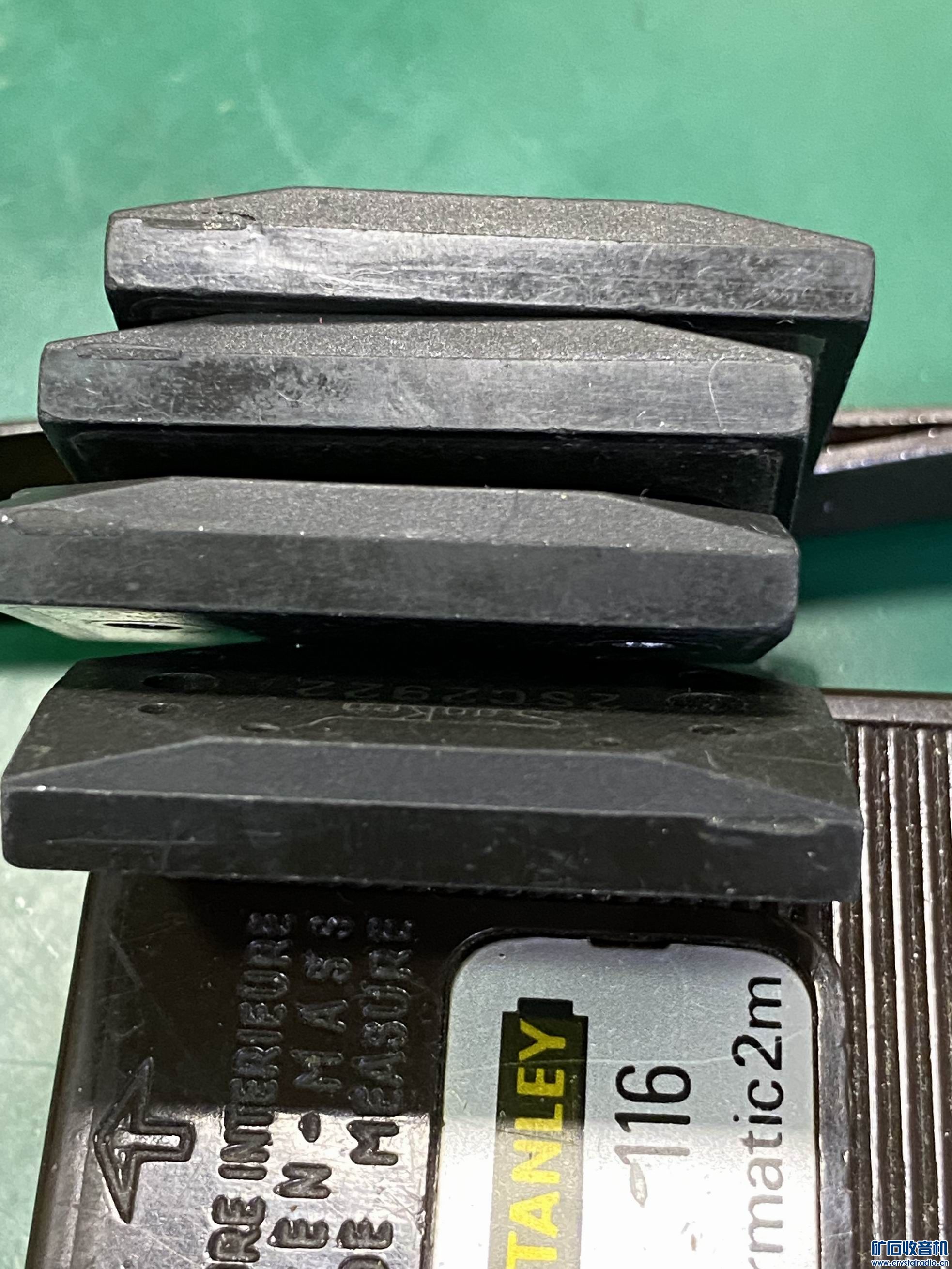

楼主: 老WJ
奇怪的功率管

发表于 2022-10-18 21:45:05 | 显示全部楼层
jiachangchun 发表于 2022-10-18 21:17
你这数字也是正常的数字,能拍一下注塑位置吗
刚才去开了一下盖子,用手电和放大镜看了,管子的上端和下端(即我图中左和右边)都是光滑表面,看不到注塑口,那时可能是原装进口的;下图是买的拆机品,注塑口在上面,有右面也有左面,这种管子可能是国内封装的。

 楼主| 发表于 2022-10-19 17:02:52 | 显示全部楼层
jiachangchun 发表于 2022-10-18 05:18
我鉴定三肯的管子就很鉴定处女一样,基本一眼就能看出来 ,
老武警可以多拍张照片正面和反面的我在 ...
拍了几个管子。仔细看看。
以前按照杂志上的方法买管子,1301/3280管子,很好看,所有的标识清清楚楚,可就是不能在高电压上用。后来没烧完的几个管子用来做稳压电源用了。当时也买2922/1216,也是假的,这些管子放久了锡都焊不上了。20多年前的事了,花了200多块钱,没法用。

稍微加一点热就开路了,用不上其它方法长测了。

有造假就按照别人介绍的鉴别方法造的,我就买过找不出毛病的管子,就是不能用,存放久了管脚发黑,怎么样也不上锡了 就是那个管子表面小眼里面的数字都做出来了

 楼主| 发表于 2022-10-19 17:19:39 | 显示全部楼层
jiachangchun 发表于 2022-10-18 09:07
这是我修功放时砸开的功率管,老武警也经常修理功放手里也一定有很多存货不防对比一下
这个能用不算假,字印的不好看 好管子有一点,我从来没有砸过大功率管,里面什么样的真不知道。

 楼主| 发表于 2022-10-19 17:26:08 | 显示全部楼层
jiachangchun 发表于 2022-10-18 08:36
看了你这是厂机专业功放,不敢相信管子有假,但也可能被更换过,
看散热片真的颜色发暗,假的很亮有拉丝 ...
管子没有动过的,都是57P。可能人家用的就是这样的管子。这功放可能是由散热风扇坏了长时间大功率用,把管搞成这个一加热就开路?

在路测就不一样了,焊下来给管子加一点点热就不通了。

您手里拿的这个管子真是假的,我手里现在还有一些,都是当年在电子报中缝里邮购的
 楼主| 发表于 2022-10-20 08:32:57 | 显示全部楼层
这是厂机原机拆下来的,没有人动过的。不管真假,也用了十多年的机器了。可能人家就用上这样的管子呢。
       以前经常修各类机器,元器件表都是其貌不扬的但也很耐用,那些后来买的好看的有的还不能用。
