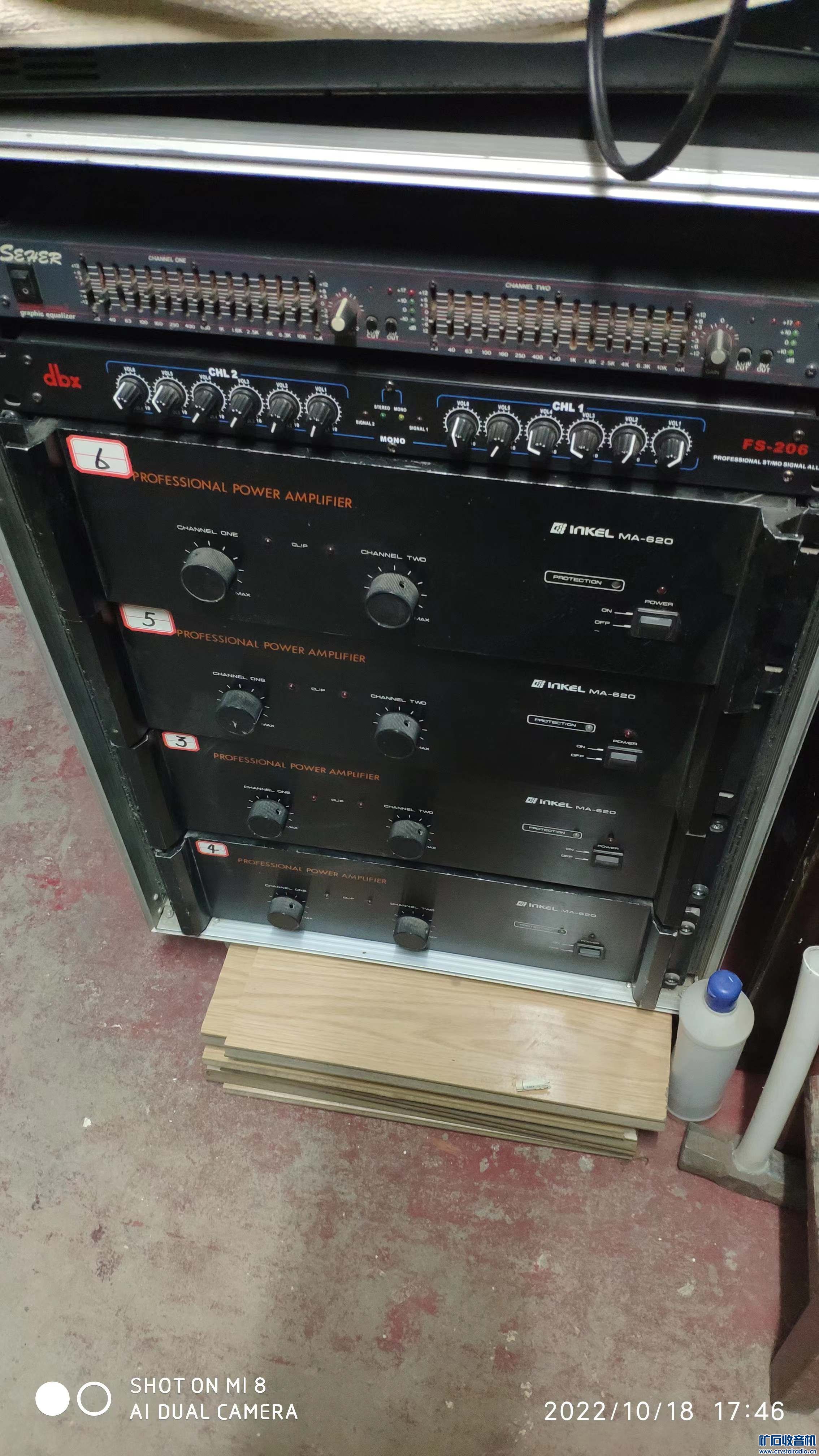

人家这是厂机,专业功放,正负80V供电。你说假就假了,人家的职工不要吃饭了,假管还敢用? 你上个假管在正负80V去用用看?那不是脚软的问题了,而是过年烟花了

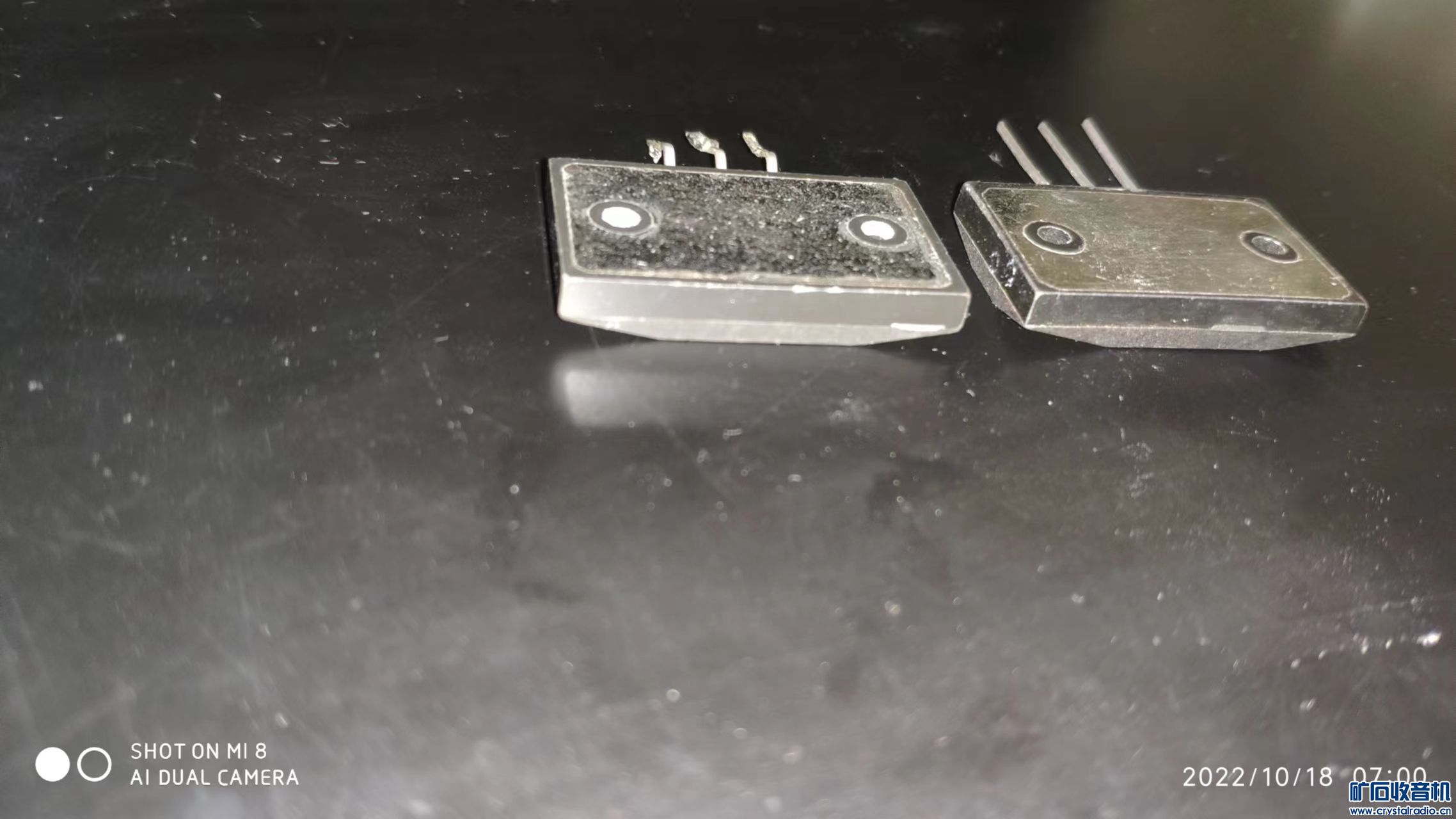

看了你这是厂机专业功放,不敢相信管子有假,但也可能被更换过,
看散热片真的颜色发暗,假的很亮有拉丝痕迹,边角有45度直线,真的是圆弧过渡
发表于 2022-10-18 08:41:36 | 显示全部楼层
最主要的封装磨具,看圆圈处,假的注塑点靠近中间,真的都是在最右侧,我研究了很长时间真假的封装终于找到了这个特点

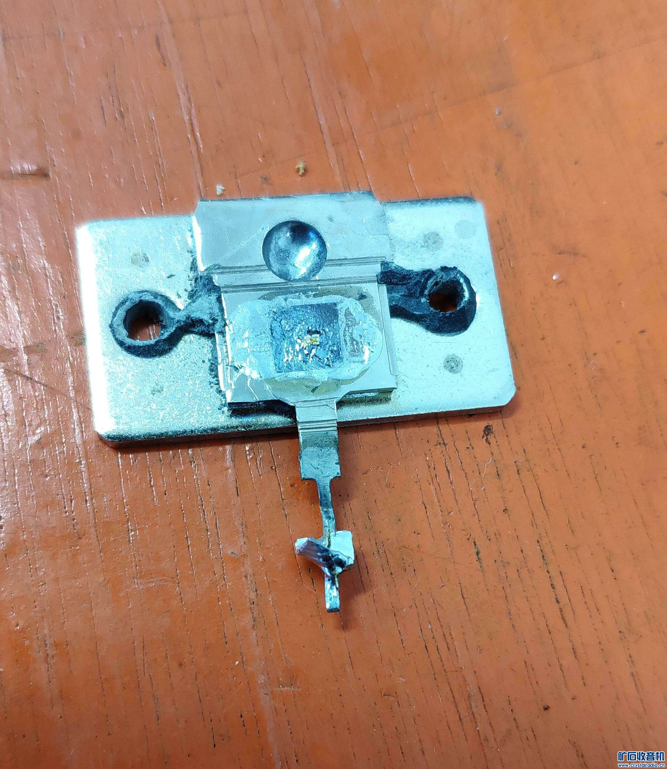

还有这4个小孔,真的通过小孔可以直接看到散热片,孔直径比较大,假的基本看不到,砸开管子,真的是字母管,200封装上有个to-3的管子
发表于 2022-10-18 08:50:00 | 显示全部楼层
老WJ 发表于 2022-10-18 07:59
人家这是厂机,专业功放,正负80V供电。你说假就假了,人家的职工不要吃饭了,假管还敢用? 你上个假 ...
反正你的管子都坏了,就砸两个给楼下看看

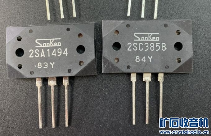

《无线电与电视》有一期说 2SC3858 7DY是假的,有一张图。
注意看真管3858的 3 和 5 字体的下部,是不向上弯的。

发表于 2022-10-18 14:53:15 | 显示全部楼层
至少 03年的山肯MT-200封装的管子数字的字体就这样了。
03年之前的不知道。
现在看了两家靠谱的店铺,2SC3858 的数字也是这样的。
3和5数字的下面是不向上弯的。

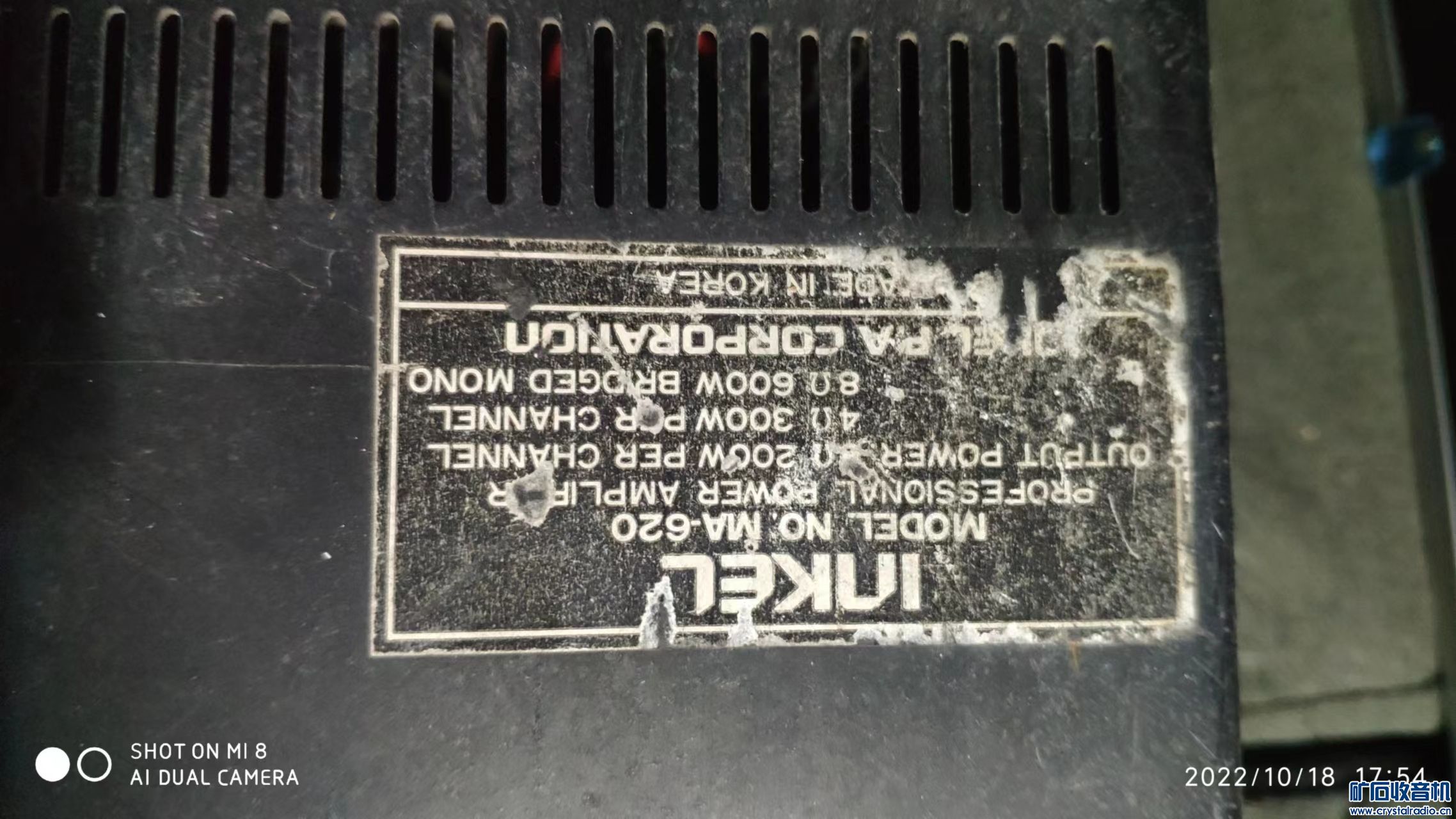

字体判断可能不准,今天特意打开一台功放看了看,这是韩国进口的INKEL功放,2000年左右买的使用很长时间了
发表于 2022-10-18 19:32:30 | 显示全部楼层
jiachangchun 发表于 2022-10-18 19:10
字体判断可能不准,今天特意打开一台功放看了看,这是韩国进口的INKEL功放,2000年左右买的使用很长时间 ...
我也搞不清楚,不知道这字体和生产年份有没有关系。
注塑口位置应该有道理的。手头的1216/2922也是这样。
