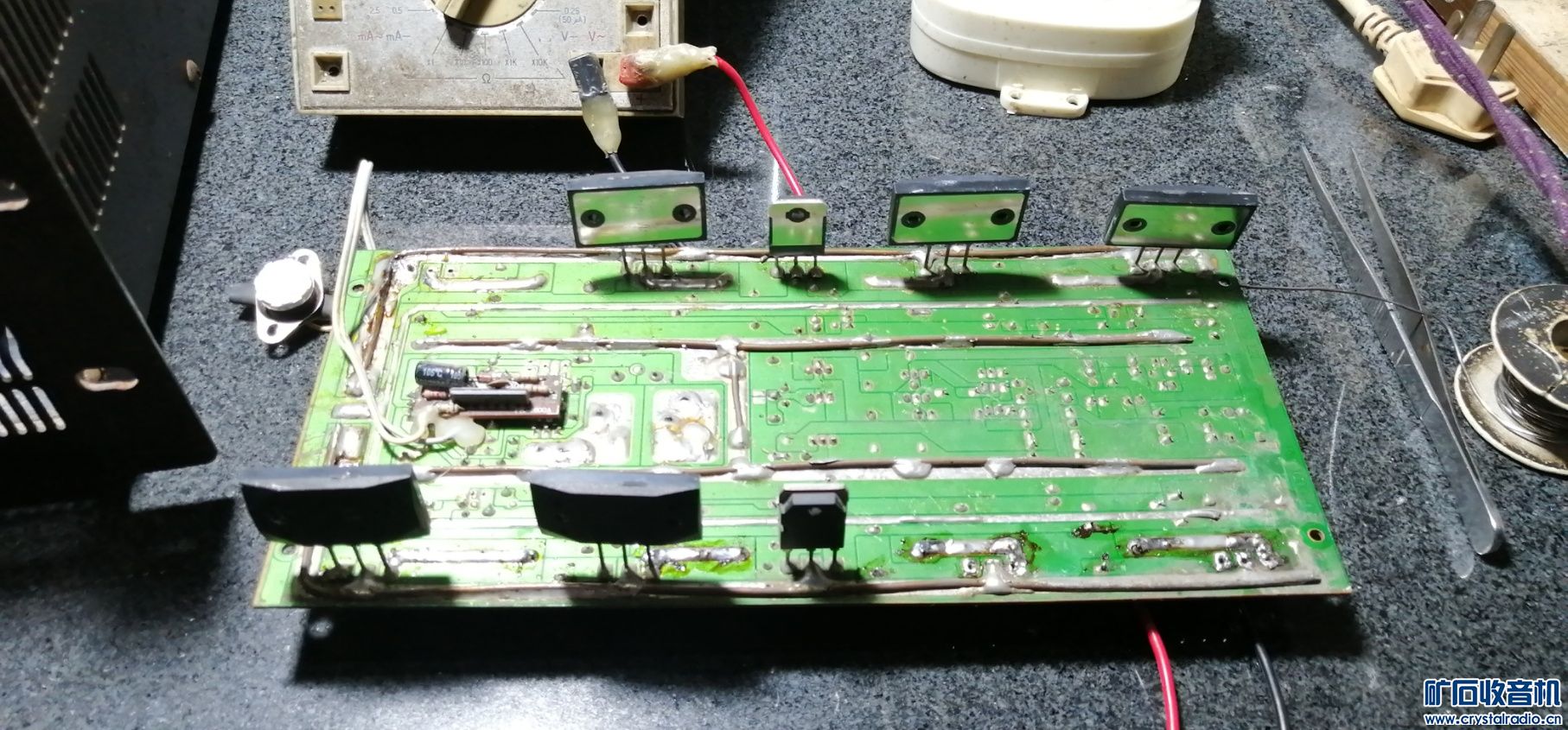

一台功放坏了,在路测功率管阻值,不对头,逐个拆下管子,不变到会变?反复再测。半天了还不稳定?坏的也正常了,还有一个没拆下来也不正常了

这种情况大多是过载后造成的。

这种情况大多是过载后造成的。
可能是风扇坏了不散热,功率管是坏了,冷热加温阻值变化
我怎么 看管子是假的,看看编号是不是58Y
 楼主| 发表于 2022-10-17 21:49:34 | 显示全部楼层
能用十多年的功放了。 假的说不过去。

请问层主;编号58Y的管子是三肯的什么型号?谢谢!(我这里还有20只三肯的管子,明天得看看编号是不是58Y)

请问层主;编号58Y的管子是三肯的什么型号?谢谢!(我这里还有20只三肯的管子,明天得看看编号是不是58Y ...
常见的1494..3858还有1216.2922都有58y的编号,9都是假管子
发表于 2022-10-18 05:18:20 | 显示全部楼层
老WJ 发表于 2022-10-17 21:49
能用十多年的功放了。 假的说不过去。
我鉴定三肯的管子就很鉴定处女一样,基本一眼就能看出来
老武警可以多拍张照片正面和反面的我在仔细看看,
发表于 2022-10-18 05:28:31 | 显示全部楼层
打着58y 编号的假管子也能用,但是达不到真管子的电流,在3安左右就疲软了,放大倍数急剧下降,发热厉害,真管子在10安左右才开始缓慢下降,现在是凌晨用平板上的网,白天拍几张照片对比一下
