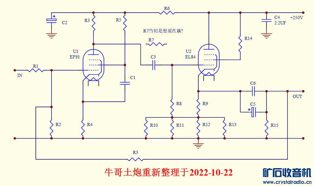

另外,wcf结构耳放怎么样?
    耳放的PCB找出来了,多年前做的单面板子,没有原件参数。刚才对照PCB的走线把放大电路的原理图架构整理出来了,差不多20年前的电路了,问题肯定不少,坛内高手多,大家一起批一批。
PCB照片:
原理图:
这个原理图,后来被一些烧友把后面的EL84换成6J9改成前级,而且另外开了板子,玩的不少。
发表于 2022-10-22 10:16:19 | 显示全部楼层
根据最近玩的一个电路,这个电路架构应该也合适,声音咋样不错评价。

发表于 2022-10-24 15:11:47 | 显示全部楼层
300mW,靠阴极输出很困难啊,楼主!屏极输出呢,用个变压器,那你的森海那么宽的幅频特性就废了呀!难!

发表于 2022-10-26 19:48:53 | 显示全部楼层
300Ω阻抗,200mW,大概8Vrms,35mApp,可以考虑用6S6三极管接法做WCF,功率级静态电流设置40mA左右,6S6我记得一颗是六块钱左右吧,至于配对我觉得可以功率级暂时不考虑配对,WCF的下管阴极用稳压管钳位一个恒流源。电压放大级也可用这个管子,帘栅做屏极可以成为μ=30,Ri≈2K,屏耗2.3W的线性极佳的电压放大管,只是电压放大级需要稍微配个对。另外注意这个管子跨导很高,容易自激振荡,引脚需要做防震荡措施
